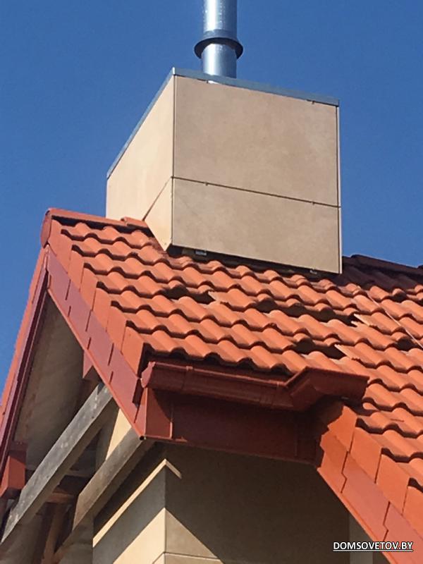

Сегодня глянул при дневном свете на трубу
Заметил дефект, завтра буду снимать плитку и устранять, хотя наверно многие и не заметят в чем он

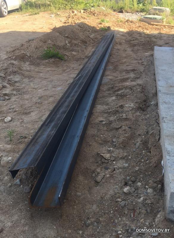

Приехал швеллер на лестницу П-20, 110 кг вес одной штуки. Как это все будет монтироваться бог его знает )

@Lama, а что за проемы в крыше? третий ряд от трубы вниз

Это типа лестница Сдвигаем черепичину через ряд и в сторону и получаем лесенку.

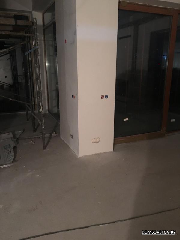

Избавляюсь по тихоньку от лишних розеток, не знаю чем я думал когда на углу колонны делал две розетки с одной стороны и в 50 см еще 2 розетки с другой стороны
Короче одной паре розеток предстоит захоронение

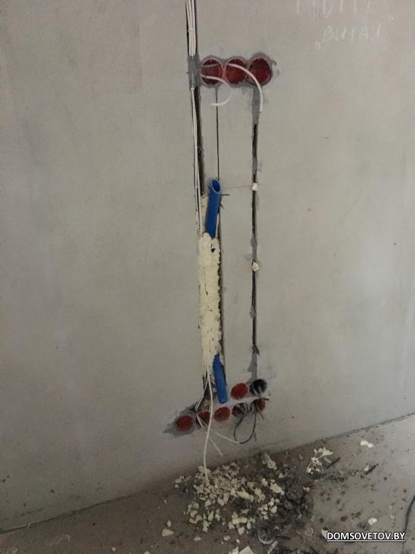

Ну и в тему розеток, что-то я намутил с розеточными группами в зоне ТВ. Здесь у меня приходит два коаксиальных кабеля, 3 витые пары: один для приставки ZALA, один для ТВ и один на всякий случай, или для какого перспективного девайса или как удлиннитель HDMI пойдет при необходимости.
Про розетки что-то на самом деле многовато.
1) Зачем два коаксиала? Антена и спутник? А сколько в доме телевизоров? Я делал так: три коаксиала (антена + 2 со спутника, обе поляризации) входят в медиа-щиток, там стоит антенная штука такая, мультиплексор вроде. От него отходит 8 выходов, у меня используется 5. С каждого выхода идет один коаксиал к каждому телику. По этому проводу передается одновременно и антенное телевидение, и спутниковое. Возле телика стоит маленькая штучка, демультиплексор, который разделяет этот сигнал на два.
2) Я подводит только две сетки. Залу не планирую, но если что - он врят ли будет с их приставкой. У меня даже на достаточно древнем смарт тв LG есть встроенное приложение нашей ZALA. То есть получается нужен либо один кабель (телику), либо два (телик + sat-тюнер). У вас я что-то не увидел спутникового тюнера. Очень удобно нтв+ по шаре смотреть, а для этого нужен интернет для тюнера.
