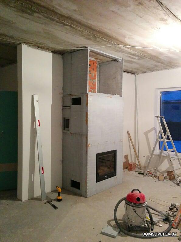

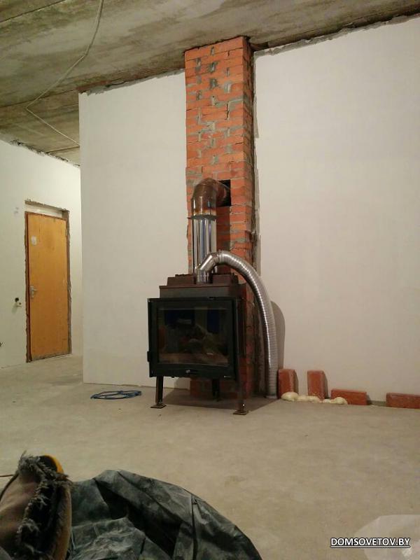

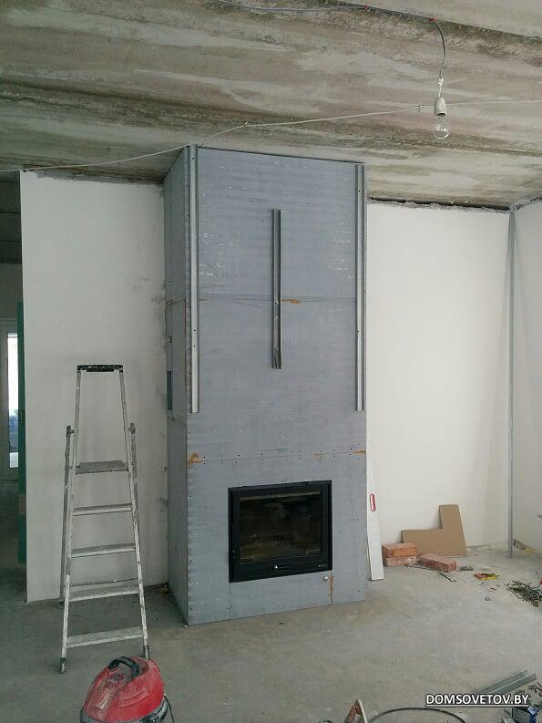

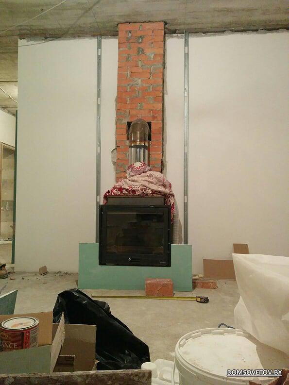

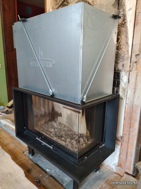

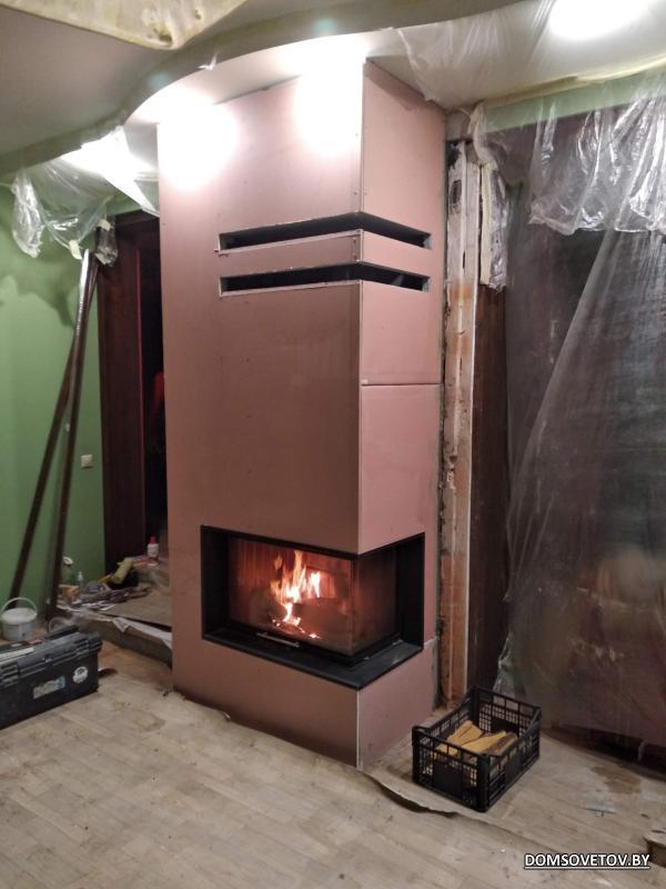

да все просто, каркас из профиля, к нему листы суперизола или как там его. самое сложное это купить материал, ибо стоит он дохера))
2ю камеру можно был и не делать, как я, там темпетаруты вообще нету
немного фото из того, что осталось
gulliver вне форума Ответить с цитированием

задняя стенка должна быть с изоляцией

должна быть, но я не делал) не греется она сильно))
с обратной стороны кирпичной кладки комната, стенка чуть чуть где дымоход тепленькая если часа 2 топить камин, в целом у меня был расчет, что эта кирпичная кладка будет греться и давать тепло, но как-то не получилось поиметь от этого много тепла))
вообще, на текущий лад не клал бы этот кирпич, вдоль стены ставил открытую топку с четной трубой прямо в плиту перекрытия, я сверху коробом из изола выводил. проще надо быть))

@gulliver, белый понравился очень. Он не давит своей массивностью, лёгкий. Но и интерьер нужен соответствующий. Смутила куча дров на картинке, кстати.

но есть нормы. а по нормам - изоляция стены : для негорючих материалов - одна, для горючих - другая...
а так можно и гипсокартон закрепить как в арена- сити... а вдруг прокатит...

Сообщение от gulliver Посмотреть сообщение
У Вас камин конвекционный а посему в нём всё должно быть заточено на то что бы по максимум тепло отправить в помещение а не перераспределять его на рассеивание в задней стенке. Она (стенка) и не могла вам помочь в обогреве ни как.Камин ваш с условными холодными стенками, поэтому можете хоть обои на него клеить. Но есть одно НО... Верхняя зона над топкой будет перегреваться - отсюда и могут быть проблемы. Это к тому что ,к сожалению ,не всё так радужно как Вы описываете
не согласен, можно и самому, только времени больше намного уйдет, и если характер человека заточен на делать аккуратно и спокойно, а не быстро и тяп ляп
И ещё - метал пихать в короб не следует.
ПС. Правильно надо делать так
