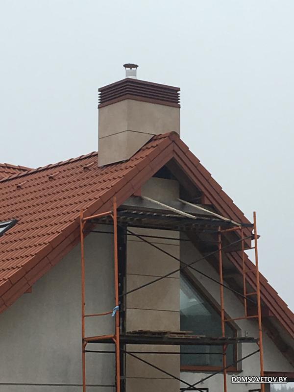

Поставили колпак на каминную трубу. Как я не старался, но похожим он все же не получился, но этого я уже не смогу исправить, так что будет так )

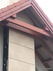

Наконец-то закрыл ригеля под коньком, получилось симпатично

Не вижу проблемы. Потом фартук по месту прифигачить.

@sergN, я имел ввиду похожим на остальные колпаки на вентканалах

хороший колпак.
не течет-уже 5 баллов.

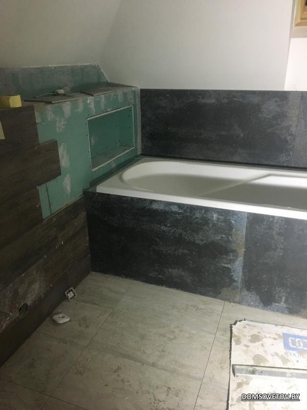

Давненько ничего не писал
Процесс на стройке не останавливался и идет, но фоток почему стал делать мало, нужно исправляться.

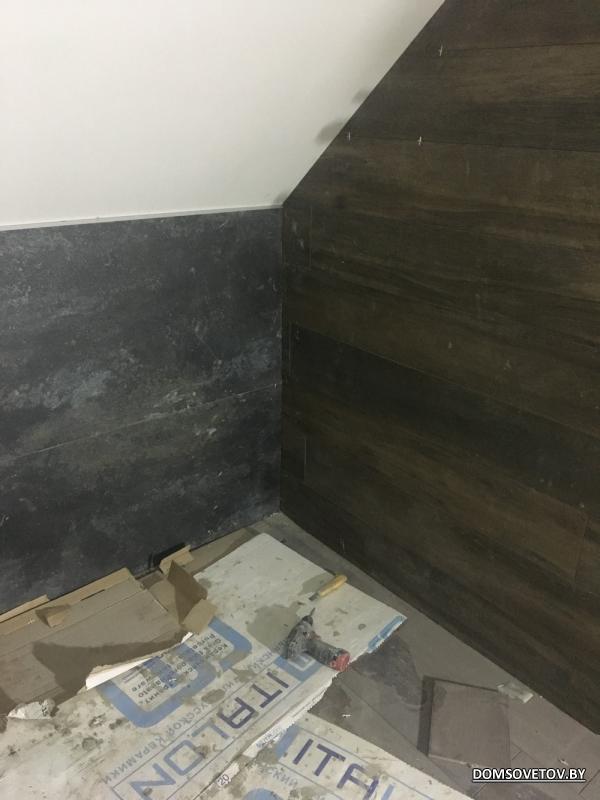

Облицовываем хозяйский санузел, на запилы под 45 уходит прилично денег
Вот такую планочку решил приспособить на торец плитки. Запилить под мой угол кровли это немного геморно, не стандарт, но планка должна смотреться очень уместно. Для тех кому решение пригодится-это обычная торцевая планка на угол 90 градусов, установленная под углом, т.е. к скату получается под 90 градусов.

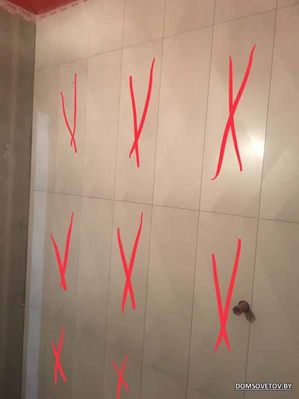

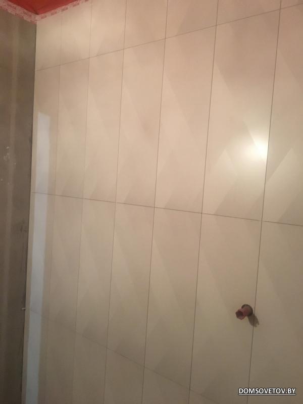

Во втором санузле получился небольшой косячок при укладке, но поправимый. Мастер не посмотрел внимательно на стрелочки с обратной стороны плитки, точнее на стрелочки он посмотрел, а цифру рядом проигнорировал
