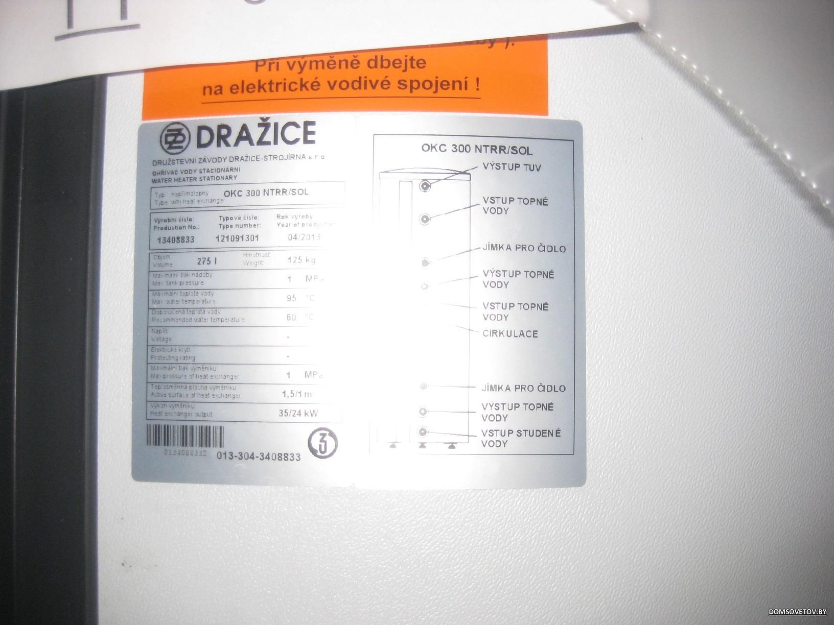

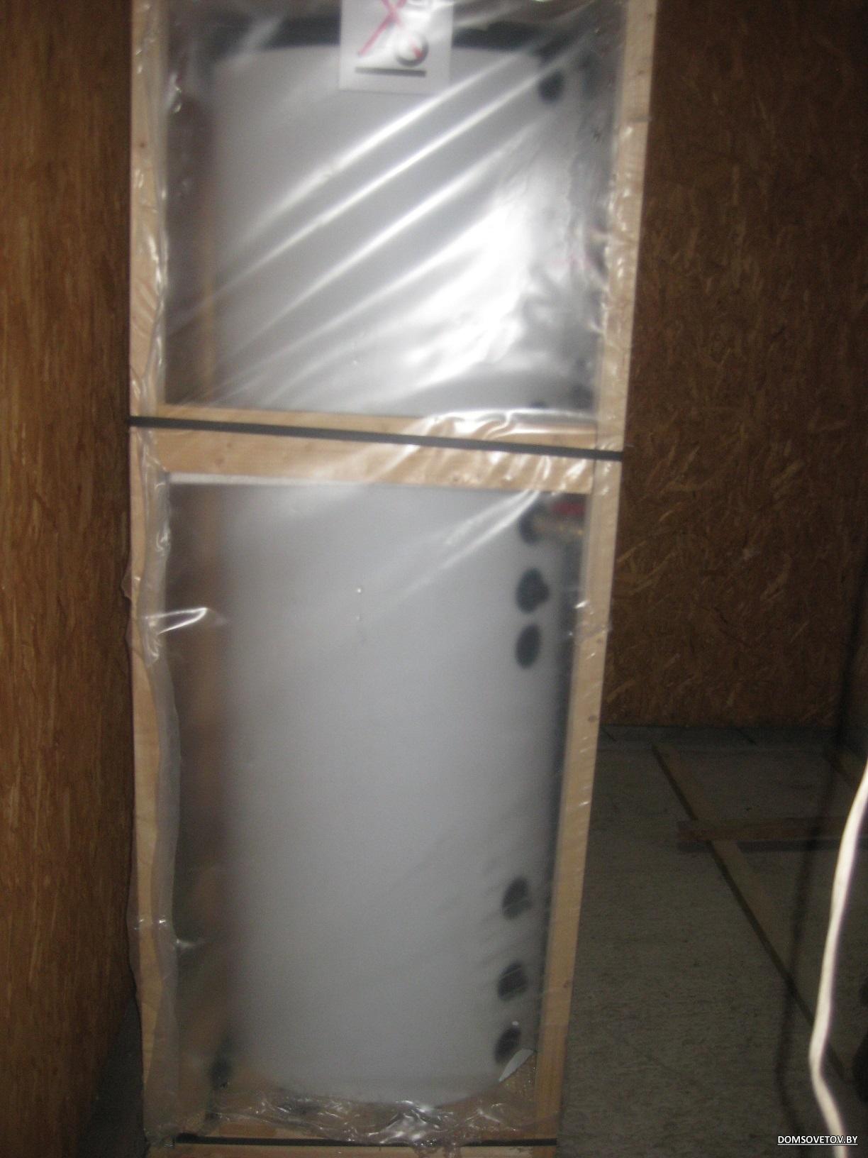

Один от газ.котла, второй от солнечных панелей.
Старый 12.09.2013, 23:30   #182 или 156297
Сообщений: 12,659
Один от котла, второй от солнечной панельки

Изначально планируется одноконтурник с 200литровым бойлером.
Какие затраты на "усовершенствование"?
Вместо бойлера с одним теплообменником берём с двумя. Разница в 50 евро.
Насос циркуляции теплоносителя. Можем посчитать грюндфос с термостатом или альфу2. Вроде около 120 евро.
Мембранный бак и ещё немного железяк. пусть 80.
Ну и сама панель. 300-400 евро.
В итоге до 650 евро есть система. А за косарь с двумя панелями, что для 200 литров выше крыши! Всё тоже самое но с нуля будет стоить под трёшку тысяч. Вот и разница.
Ну а управлять насосом может сам насос по термостату, но сча котлы умеют это делать, так пусть и делают
