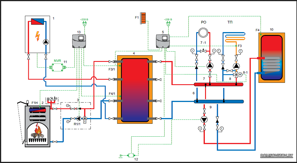

@Андрей.80, если у нас участвует ТТ, то обязательно ставим и на радиаторы и на ТП группы с подмешивающим клапаном, и с бойлера поставить ограничитель ГВС
По солнцу тоже самое

@Андрей.80, даже если ты подключишь просто параллельно два котла, что через гидрострелку, что без, и без всяких датчиков, но ТТ котёл будет настроен на 60 градусов, а газовый на 45 (например), то газовый у тебя не включится пока не остынет ТТ.
Ещё вариант поставить обычное термореле на 220 и запитать от него котёл, чтоб он впустую мотором своим не мослал
И схемка от мейбеса
А зачем газовый, в таком случае, включать раньше установленной на нём температуры?
Старый 26.12.2015, 01:33   #185 или 246081
Сообщений: 12,660
Газовый котёл включится если температура теплоносителя опустится ниже заданного значения. Соответственно пока работает ТТ котёл, и вода имеет температуру выше 45 градусов, газовый котёл скромно молчит и ожидает своего часа для розжига горелки.

схемка от майбеса немного кривая - зачем газовому котлу греть буфер?

плюс ТТ котел будет выдавать не 60, а 90 градусов, т.к. только 58-60 должна быть его обратка, для всех котлов кроме Стропувы и аналогов

Сообщение от Sas Посмотреть сообщение
Через буфер всё соеденить проще.. И не всеж котлы с регулируемой горелкой.. для них эта схема лучше чем тактование..

Сообщений: 15,419
@Sas, вы правы.
правда там стоит эл котел.(но не суть. он просто обратку в буфере греет ... мейбас всё равно для лентяев с деньгами.)

Сообщений: 12,660
Буфер работает как большая гидрострелка

Sas
Аватар для Sas
Регистрация: 16.06.2011
Сообщений: 850
Записей в дневнике: 6
нафига летом греть такую здоровую гидрострелку?
