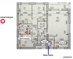

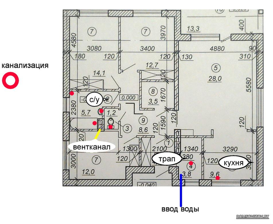

Прошу совета или консультации специалиста по разводке канализации внутри дома (один этаж, подвала не будет, полы по грунту). Сейчас на этапе подготовки фундамента, и пока до воды и канальи очередь не дошла, но уже возникают вопросы по канализации:
1. Где именно делать лучше стояк и, соответственно, вывод из дома, дабы предусмотреть заранее закладные отверстия под трубы в стенах фундамента. Предполагаемой место для канализации указано слева.
2. Да и еще, насколько обязателен вентканал с/у в таком виде - по проекту шахта из кирпича до конька на фундаменте, может чего-то непонимаю, но вижу часто выводят небольшие грибочки над крышей, а как сам вентканал устроен при этом? применимо ли другое решение в моем случае?
Просьба дать совет или контакт толкового специалиста.

Сообщение от sashal Посмотреть сообщение
Почему именно там кализация. Это первое. Второе, закладные угадать ну очень трудно. Я Если направление угадаете, угол может и не выйдет. Я просверлил фунламент за 13 баксов отверстие. Сверлил три отверстия. Где в моем блоге было фото. В вашем случае надо две дырки, как минимум. Отдельно из кухни, чтобы не вести по всему дому. Где поворот на углу от кухни к предпологаемому месту канализации придеться ставить ревизионное кольцо.
Вент канал не обязательно, ставят клапана. Типа такого http://sewerage-house.ru/vozdushnyiy...-kanalizatsii/
Можно и отдельный канал из труб канализационных вывести через крышу и грибочек поставить. Но тут примыкание еще надо мутить
спасибо. ну а где канализацию еще делать, с той стороны проезд, а к центральной дороге 30 метров тянуть. вот план:
не хочу ревизионных колодцев, да и как бы два их тогда возникает если второй вывод из угла кухни делать. Мне кажет проще тогда бросить напрямую трубу в отдельный колодец с песочком, не связанный с какашками.
Но категорически не верю, что нельзя объединитиь все в доме и сделать один вывод, чем, например, будет плохо решение с рыжей трубой ф110 в грунте под домом от кухни до туалета?
кто сказал, что нельзя, но там пару несущих стен вроде. Мне трудно судить, не зная ситуации. К тому же повороты и внутри дома не избежать. Хотя, сегодня, всякие аппараты моющие есть, любой засор устранят. 10 метров по дому вести. В принципе, может и лучше. 20 см уклон. тогда все равно на 70 см от предпологаемого уровня вставить пенопласт, или коробку, или трубу побольше диаметром. Тут проблема только в том, что в ходе строительства уже нельзя будет менять фукнции помещений.
