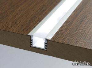

@Alex77, в последнее время, доступны стали не только профиля для ГКЛ, но и для светодиодов. При цене светодиодного профиля до 90тыр за 2 м не вижу смысла городить ниши-пылесборники (относительно бюджетно), у Альтернативасделано, вангую совсем не бюджетно, но достойно.

@Korvet068, типа такого? Круто. Спасибо!
