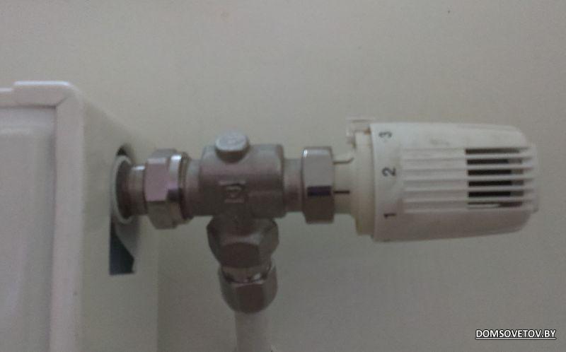

Старый 29.11.2014, 10:14   #186 или 207285
santeam
Сообщений: 1,351
Репутация: 32
Орден пятиконечной звезды: За постоянную практику полезных советов, основанных на собственном опыте  За советы: За дельные и своевременные советы
Сообщение от Антон-Брест Посмотреть сообщение
Так от типа 21 , 22 или 33 зависит мощности,ну и чуть-чуть эстетика т.е. толщина
Так про то и речь, тип 21 будет длиннее, чем 22 той же мощности.
А для чего этот клапан
чтобы на радиаторе была только беленькая термоголовка, а не внешний вентиль как:

Старый 29.11.2014, 10:43   #187 или 207288
Сообщений: 15,404
да и поэтому алюминий смотрится калечно.

Антон-Брест
Регистрация: 28.01.2012
Сообщений: 982
santeam, т.е. если с этим клапаном что-нибудь случится то надо будет менять весь радиатор.
Старый 29.11.2014, 19:38   #189 или 207300
bullet_fox
Аватар для bullet_fox
Регистрация: 12.05.2011
Адрес: Хатежино
Сообщений: 3,165
Нет, его можно поменять.
