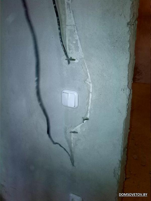

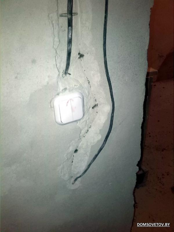

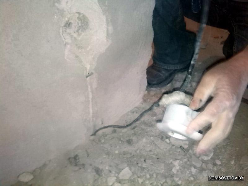

Электромонтаж в новостройке:
Иллюстрации к пособию "Как не надо делать"

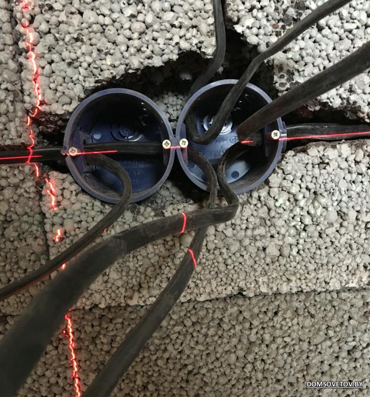

Подскажите новичку, на сколько четко по уровню нужно выставлять монтажные коробки под розетки и выключатели? Или приблизительно и потом выравнивать самой внутрянкой?
---------- Сообщение добавлено 16.03.2016 в 00:03 ---------- Предыдущее было 15.03.2016 в 23:17 ----------
А еще хотел уточнить по этим подрозетникам, я кабель в них завел (и вывел) через боковой канал, тот которым они между собой стыкуются, это правильно?
И еще вопрос: если параллельно проходит кабель транзитом его нужно в подрозетник заводить или правильней обойти коробку сверху или снизу?
Старый 16.03.2016, 09:42   #189 или 256397
Стэлс
Аватар для Стэлс
Регистрация: 23.03.2012
Адрес: Минск/Колодищи
Сообщений: 1,883
@Lama, я ловил себе отклонение от горизонтали (линия по крепежным саморезам) до 6мм. Можно и больше отклонение, но потом розетка держаться будет только за счет разжимных усиков
