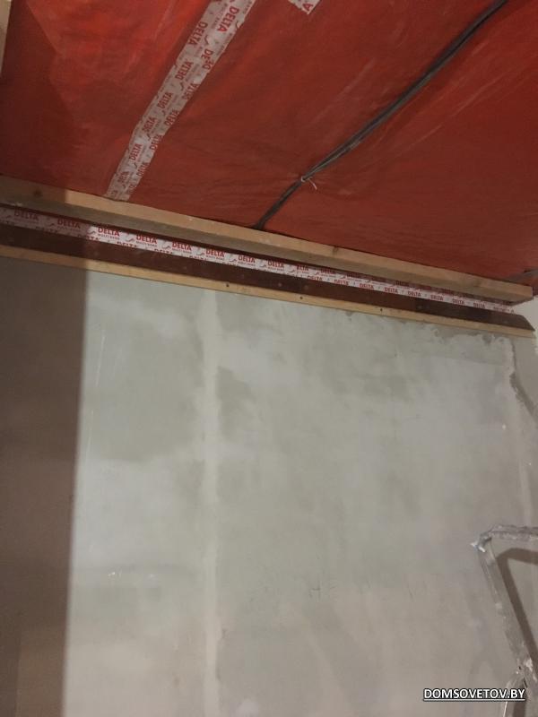

Одна стена у меня по плану должна быть отделана той же паркетной доской что и пол. Я планировал эту стену отделать до полов, но к сожалению узнал что последовательность другая, сначала на пол, потом на стену.
Пришлось сделать эмитацию стенового пирога под профиль натяжного потолка в этом месте: фанера 10 мм и полоска паркетной доски. Берите на вооружение если у кого схожее решение по плану

@Lama, планочку крупным планом бы.
мне тоже надо так..
запилы 45 по какой цене напомни..а то я стал искать - так плавают как-то цены..видимо есть нюансы?

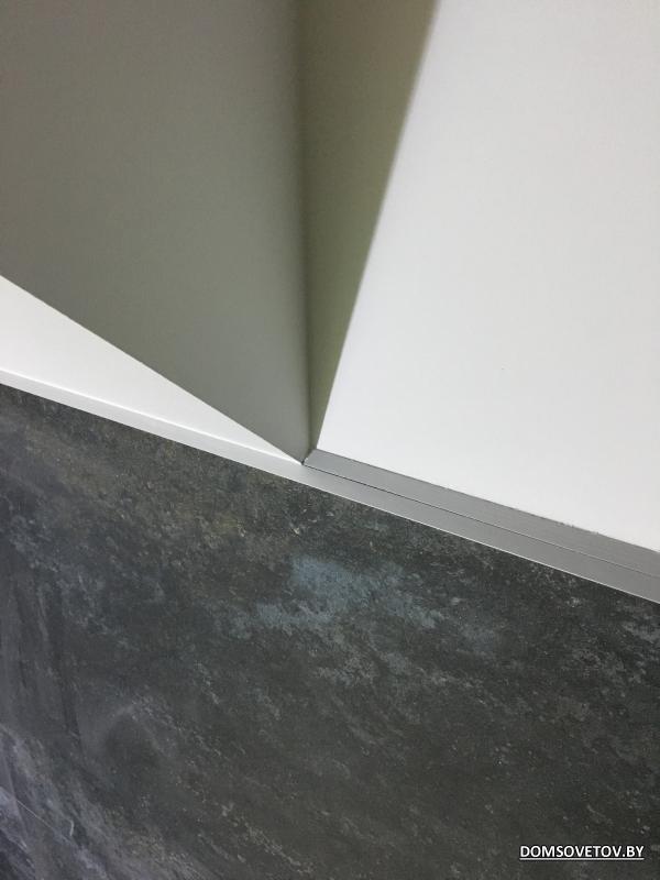

Подрезка под 45 (и точная подрезка) по 12р метр (точнее от 12).
Вот фото планок более крупно и место где откос мансардного окна. Вставлена дополнительно та же планка обратной стороной (типа Т-профиль получился), в итоге вроде норм.

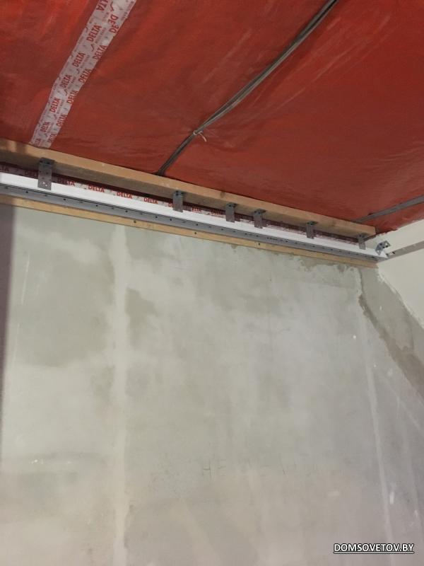

решил дополнить пост фоткой с профилем:

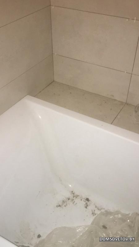

Плитку в санузле переложили, стало как нужно, но вот в другом мместе непродуманность придется исправлять:
Буду поднимать эту полочку за ванной вровень с бортиком, иначе там будет постоянно вода или толстый слой налета, жаль только что я сразу этот момент не продумал
