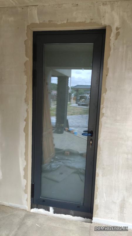

Поставили чистовые двери. Есть нюанс по ручкам. Мне ручки на двери должны были передать в 22 году когда привезли двери, но не передали, а я думал что все закреплено в запакованном изделии. И вот сейчас этот нюанс всплыл. В итоге производитель заказал новые ручки, ждем и через пару дней все должны доделать.

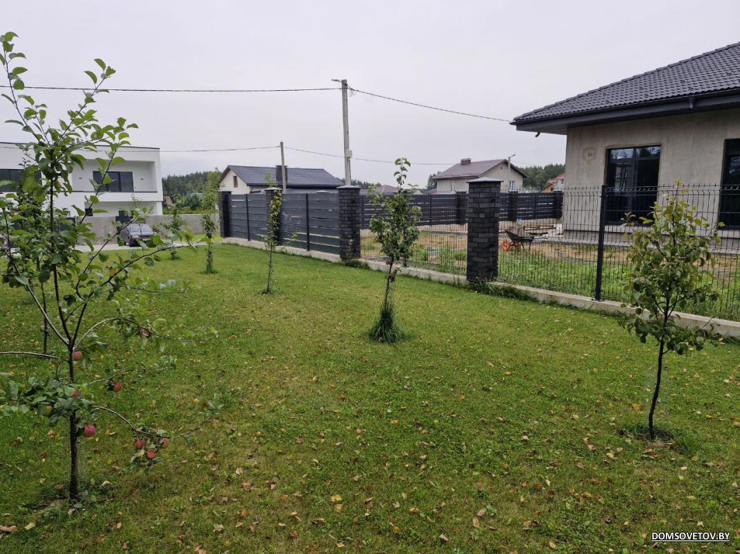

Приехал забор Ранчо, ламели высотой по 190мм, зазор будет ~30мм между ними, цвет RAL 7016. Монтаж есть желание сделать самому потому что судя по инструкции тут ничего сложного нет.
Тем временем делаю монтаж забора. Как вник в детали стало ясно что легко на youtube не есть легко на практике. Хватает нюансов с монтажем и поэтому обратился к своему подрядчику который делал первую часть забора (столбы + сетка).
Старый 08.08.2025, 21:31   #1913 или 335979
welaribo
Регистрация: 13.09.2015
Сообщений: 1,393
Рабочая машина исполнителя по забору.
Скрытый крепеж панелей.
Финальный результат:
Лицевой забор не сплошной, с просветами и это гармонирует с сеткой на задней стороне участка. И в тоже время ощущение приватности тоже есть. Но в целом к забору мне еще надо привыкнуть.

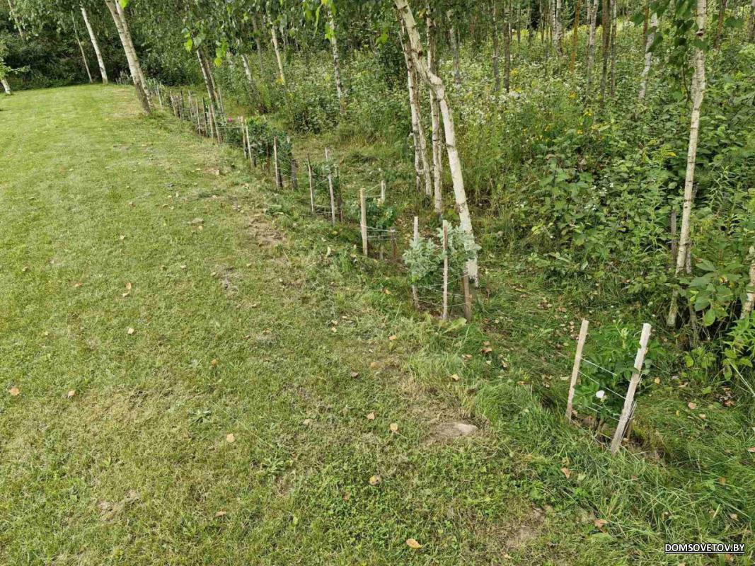

Используем весну чтобы продолжать озеленять зоны где это уже можно делать. Осенью стало ясно что вот этот склон не очень удобно обкашивать, он крутой + деревья. Пообщался с местными садоводами что посадить на склоне чтобы в будущем сократить уход за этой зоной, посоветовали шиповник. Почитал описание - вроде бы подходит: растет и на солце и в полутени, морозостойкий, неприхотлив, не требователен к почвам, много ветвящихся отростков которые и есть хорошо чтобы покрыть весь склон. Посадил 20шт через метр, буду растить живую изгородь из него.
Шиповник постепенно разрастается на склоне. Пока еще эпизодически пропалываем + подвязываем. Уже цветет + плодоносит. В след году он должен уже полезть наверх я надеюсь.

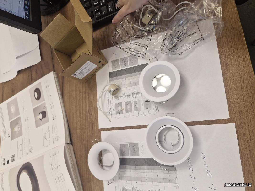

Определился с встроенными светильниками в потолок. Не совсем я понимаю текущую моду на светоидные светильники как единый модуль когда светильник необслуживаемый и если что-то случится - меняй весь светильник. Поэтому смотрели осветительные приборы с заменяемой светодиодной лампочкой GU10. Сходили с супругой в Массив и остановились на светильниках Maytoni. Как я понял это достаточно хороший производитель с приемлимой ценой. В Массиве по дисконтной программе получили скидку 10%, что конечно тоже приятно. Выбранные позиции заказные и придется ждать около 2х недель.
Буду также признателен если поделитесь контактами проверенных исполнителей по гипсокартону!
Через 2-3 недели как раз и гипсокартонщики обещают зайти на объект. Поэтому в том числе необходимо было оперативно определиться со светильниками чтобы они были на месте до монтажа гипсокартона.
