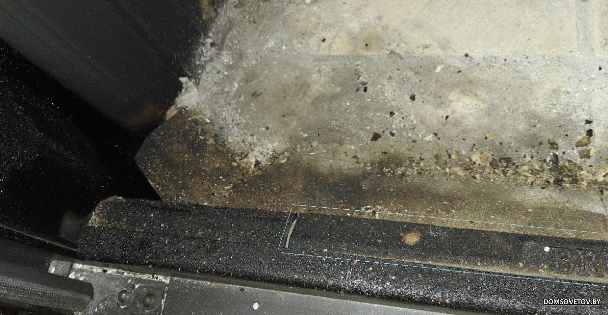

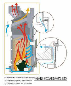

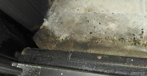

Напугали меня что без пылесоса с камином никак. Топка если не путаю brunner 57/67 футеровку побоялся разбирать, но насколько помню дно цельное и без дырок.
Нашел мелкую картинку как воздух там подается

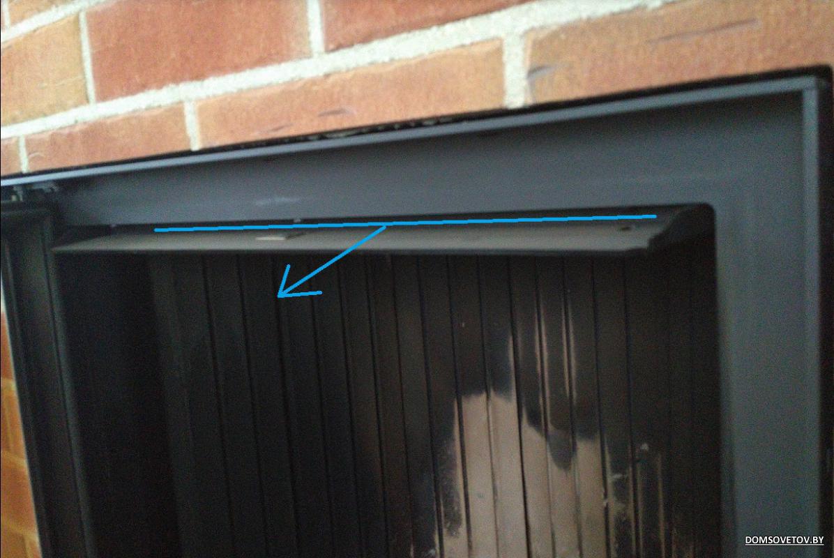

Сверху все просто и понятно

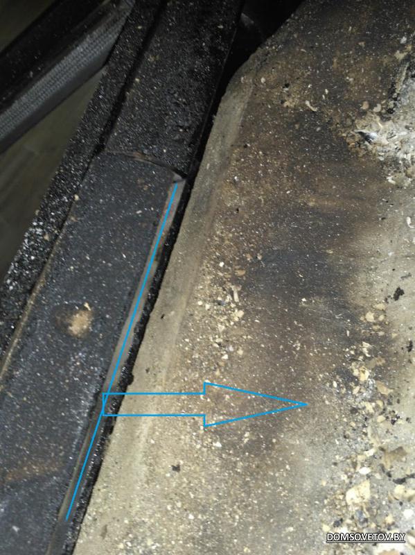

Снизу стоит планка под которой щель и оттуда воздух хорошо дует. Чтоб туда ничего не попадало надо только золу временами собирать чтоб она выше не собиралась и не закрыла подачу воздуха.
Пылесос в виде ведерка металлического и мотора нашел за 114 рублей. Einhell tc-av 1200 но совком реально быстрее, а то купишь очередную редконужную игрушку и стоят потом без дела...
