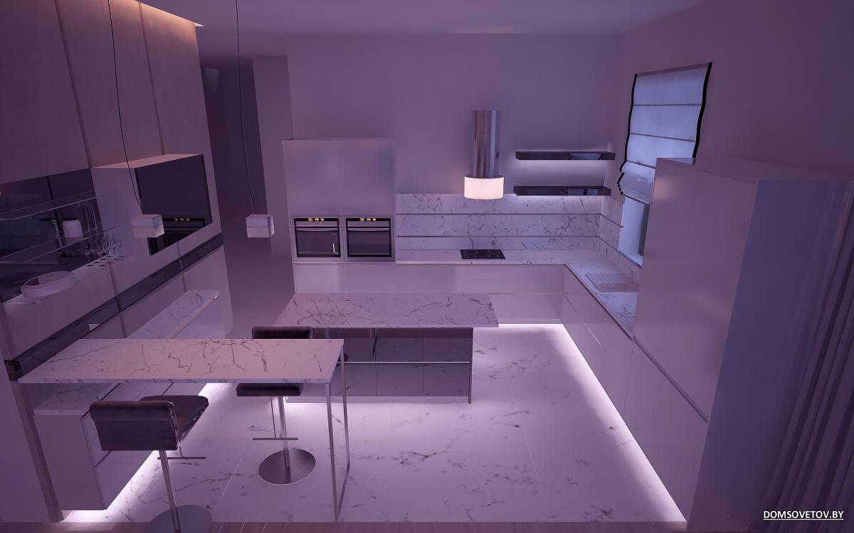

зайдите на сайт 3ddd, в кухни
там много вариантов
попросите жену, пусть посмотрит, выберет набор необходимых шкафчиков,столиков, составит схему своего движения по кухне ( у каждого человека она индивидуальна) и с этой схемой и предпочтениями - к дизайнеру.
а не их отсебятину к вам в дом
потому как на вашем рендере нужно очень много км намотать и всё время уворачиваться от углов, плоскостей прежде чем что-то приготовить
остров в центре - для приготовления в столовках используют ( оттуда и пришло) - сборище грязной посуды,продуктов для готовки - оно вам надо ?

@Димакратия, грусть печаль... навигацию не поменять. там 2 входа - один из гостиной в столовую (нужен). второй из прихожей в кухню - тоже нужен, т.к. с сетками через гостиную ходить же не будешь... делать вход где то в другом месте - опять же - получается только из гостиной... поэтому надо играться с тем что есть... зашивать, расшивать и пр...
надо обдумать пару радикальных решений что тут звучали... так и знал что с кухней будет ж..а.
Не вижу в этом глобальной проблемы.
Особенно, если по пути не придется обходить островки, расположенные, чтобы заставить свободное место .

2 входа - это хорошо
любимая тема дизайнеров - зонирование
но не всегда и не везде эти микрозоны нужны

Саш, тогда проблема видится в том, что входы - по углам.
Нет ли возможности перенести хотя бы один из входов чуть поодаль от края стены, чтобы ряды высоких шкафов (встроенных холодильников) так не резали глаз?
Ну если и это не реализуемо, то нужно фальшстены создавать и по ним пускать шкафы.
Потому как вход в шкаф и шкаф между окном и дверью - это муветон.

по результатам долгих мучений мысли и множества внутренних компромиссов родился вариант расположения кухни, который ИМХО покатит. тюнинг по расположению техники, размерам и пр уже дизайнер сделает...
жена, если ты читаешь форум, это то, о чем я говорил ) исчезла классная барная стойка... но появился стол ) и винный шкаф )
в общем... устал я этой темой заниматься. прислали мне чертежи уже по приточке - буду тендер открывать...

@AAR, если варочная газовая, то спросите у вашего газовщика согласует ли он этот вариант. Газовый вентиль должен быть на стене на которой установлена плита. А тут стены нет, могут быть вопросы. И длина шланга максимум 2,5 метров. Все это со слов монтажников которые делали мне.
Сидеть за обеденным столом, возле которого что-то готовится, особенно ярусом ниже, будет не приятно. Кроме того, от готовки летят во все стороны брызги, жир, и т.п. Подумайте короче...
Также советую сделать "флип" мойки. Отзеркалить короче. При этом варианте будет заляпываться ближайший фасад кухни. И учтите открывание створки окна, если оно будет конечно, чтобы смеситель не мешал этому.

последнее фото- это один из 2-х классических американских вариантов.
правда надо сверху большой колпак вытяжной.
что касается готовки и тут же кушать.
это для нормальных людей самое полезное.
и нормальное. по крайней мере в италии.

@AAR, из всех зол это лучшее.Но. А есть планировка этого и прилегающих помещений? Может стоит рассмотреть вариант подвижки какой стенки, чем выкраивать сантиметры из имеющегося? Вот прикидываю, быстрый завтрак. Налил/вскипятил чайник, достал чашку, сахар, булку, отнес на стол. Забыл ложку, сгонял, обойдя столешницу. Забыл еще чего или подошел ребятенок и ему чая налить- обойти, отнести чашку в мойку-снова обойти... Мне кажется не очень удобно
