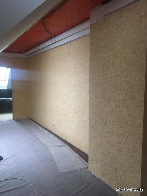

Вот как преобразился цвет обоев в гардеробной комнате после высыхания.

@Lama, о, у меня в коридоре тоже виктория. Полтора года - все норм.

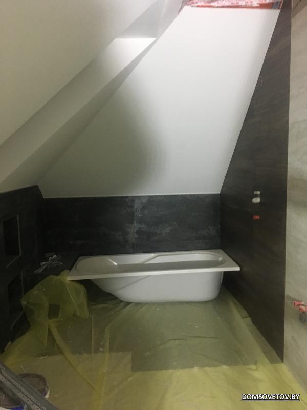

Временно передвинул ванну и осознал что и там она тоже вполне себе могла бы стоять без малейшего ущерба пространству

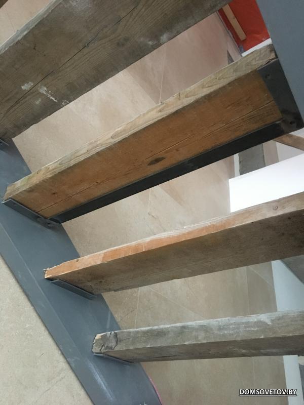

Еще все же решил добавить (приварить) пару связок на лестнице. Хочу чтоб размер не прыгал в процессе подгонки ступенек и покраски.
Теперь у меня есть 4 таких симпатичных пластинки
Учитывая что я планирую немного углубить крепежные элементы в тело ступени, иногда мелькает вопрос, а достаточно ли будет толщины ступеньки в местах крепления (зафрезеровать планирую на глубину 5 мм) если толщина ступени будет 4 см?

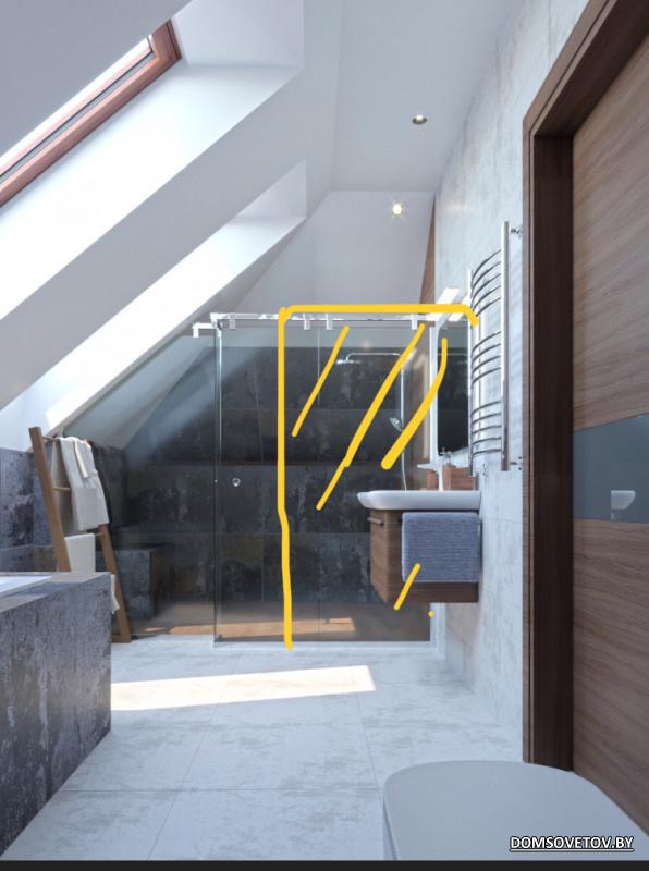

Еще мысль посетила, упростить стеклянную перегородку в душе и сделать просто одно стекло (см. желтый обвод)
Аргументов в пользу такого решения несколько:
1 цена ниже
2 мыть меньшее количество поверхностей
из минусов:
1 немного большее количество пола будет намокать
2 не очень понятно как реализовать крепление верхнего левого угла, хотелось бы жесткости конструкции.
3 Пол уже выложен под конфигурацию стекла по первичному плану.
Старый 28.01.2019, 01:14   #1959 или 317149
Сообщений: 6,472
мне кажется, будет не хватать жесткости. Даже если болтаться не будет, не дай бог, подскользнуться и приложиться к нему весом тела, т.е. даже не упасть, а активно облокотиться. С углом поспокойнее будет, без угла можно, но не из стекла или, если бы стекло было до верха.
Можно, конечно, сверху на стекло одеть профиль и от него дать длинную тонкую распорку в дальнюю стену от того угла, только не понятно какое там расстояние и как это будет смотреться ?
Старый 28.01.2019, 01:48   #1960 или 317150
Сообщений: 15,419
по закону мерфи.
надо делать рельсу вверху от стены до стены. на неё и вешать..ся.
