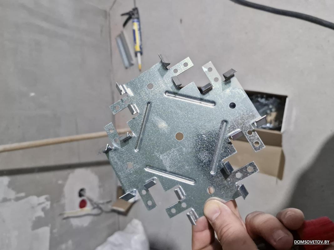

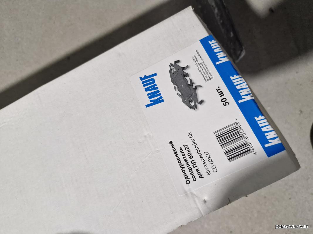

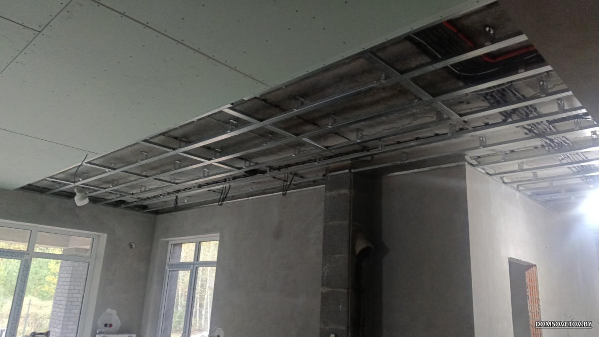

Поперечных перекладин мне говорили что не надо помимо стыков гипсокартона при таком шаге продольных несущих профилей, но пообщался с mikola и попросил еще добавить поперечин по схеме.
Докупили крабов, добавляем поперечный крепеж и зашиваем потолки по комнатам.
