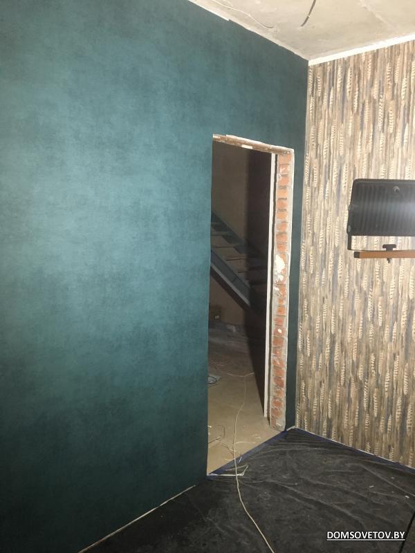

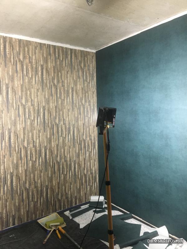

Сегодня начали клеить обои, в хозяйской спальне
И в гостевой комнате

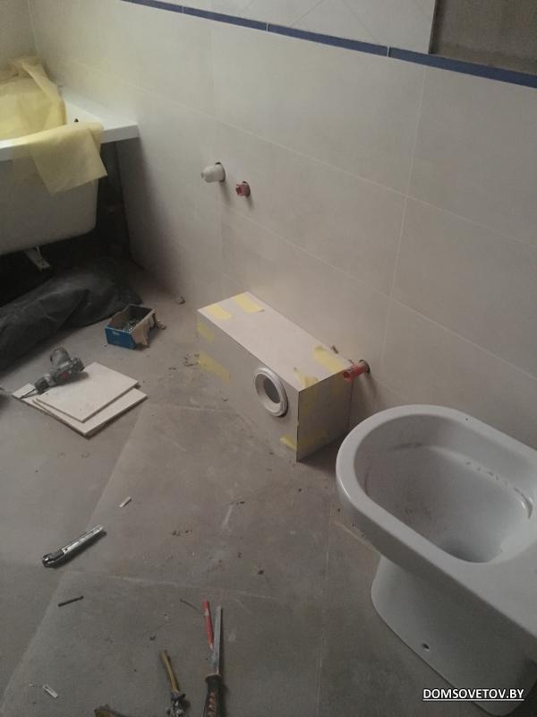

Доделали короб скрывающий коммуникации в санузле второго этажа

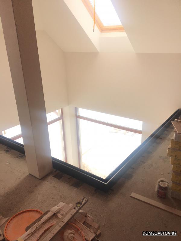

Сегодня установили профиля крепления стеклянных ограждений. Осталось поставить их еще на швеллер, но это произойдет после покраски лестницы. Которая в свою очередь будет выполнена после подгонки заготовок для ступеней.
Сказали спасибо: 5

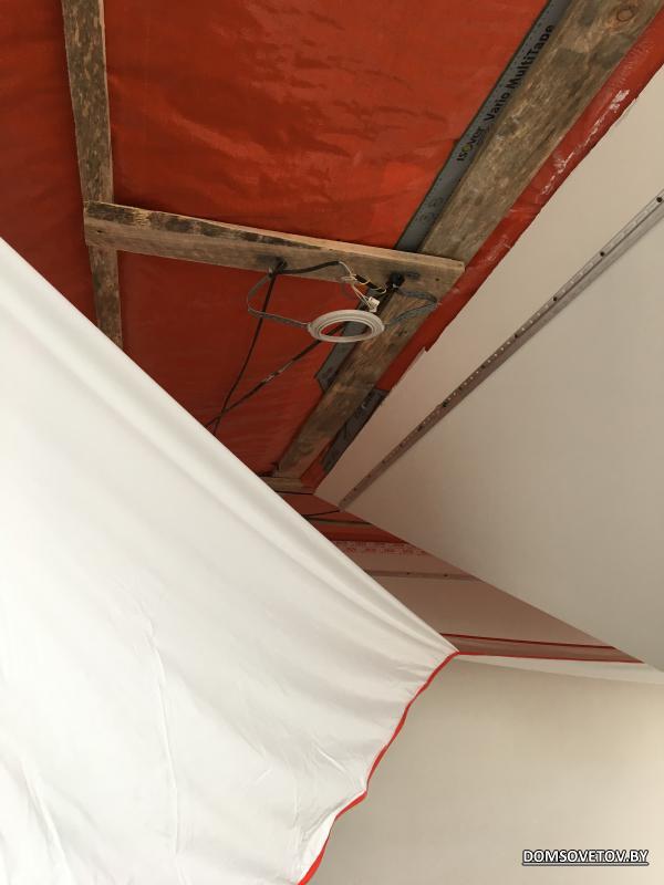

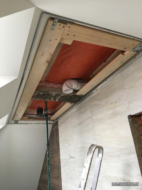

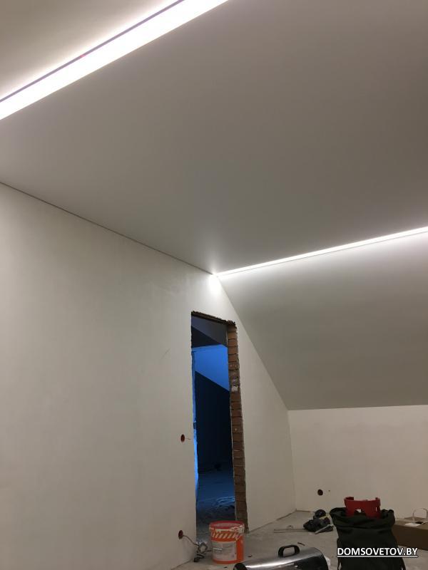

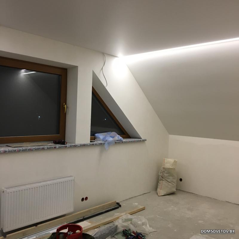

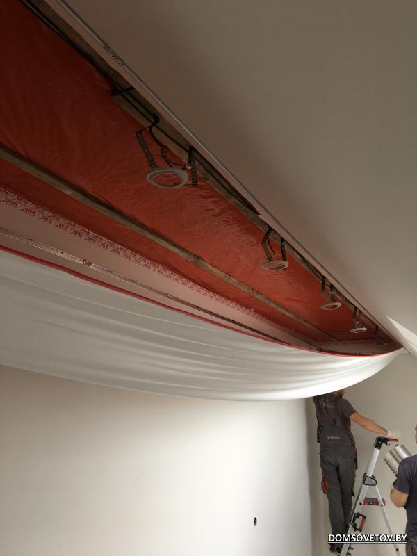

Очередной небольшой отчет о продвижении на моей стройке. Сегодня приехали ребята по натяжным потолкам (Феррико). Наконец-то я увидел технологию изнутри Что сказать, я думал что все сложнее и ювелирней, а оказалось ....
Решил осветит хозяйский санузел исключительно парящими линиями. Пришлось сделать вот такую конструкцию для них, убил пол дня на это, хотя кажется что там делать.

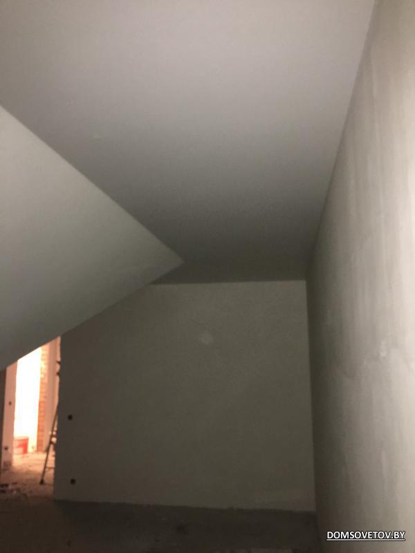

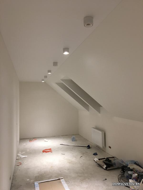

Ну и пара фоток почти готового результата.
Сделал два варианта включения: половина и все, но думаю что в итоге запрограммирую все сразу, наверно будет получше. К сведению это диодные светильники мощностью 7 ватт.
Еще один мой косяк не опытного строителя. За время от прокладки кабелей до нынешнего момента, потерял часть подписей. Где-то что-то в процессе перекладки в котельной с дуру укоротил, а потом к завершению работ понял что утворил Какие-то провода были подписаны на сером скотче, в итоге сейчас почти все стерлось ... жесть. Век живи, век учись Вот предстоит мне работка по переопределению кабелей )))

@Lama, а какой материал (пластик?) потолков и кто производитель?
Старый 08.02.2019, 10:20   #1977 или 317649
Lama
Аватар для Lama
Регистрация: 05.09.2014
Сообщений: 2,852
Феррико, в подробности по материалу не лез. По факту вроде хороший, даже ни на грамм запаха нет, это меня удивило. Цвет белый, тип матовый.
