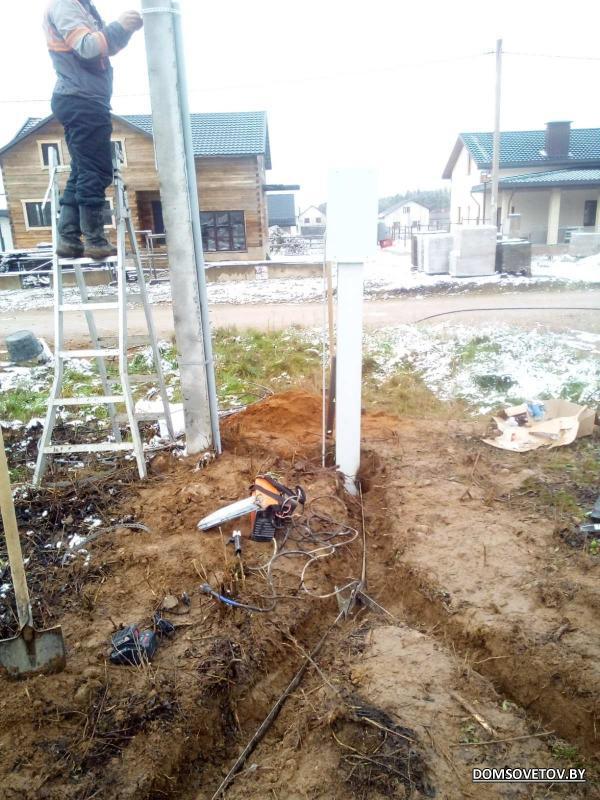

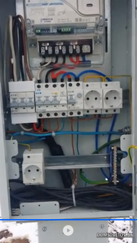

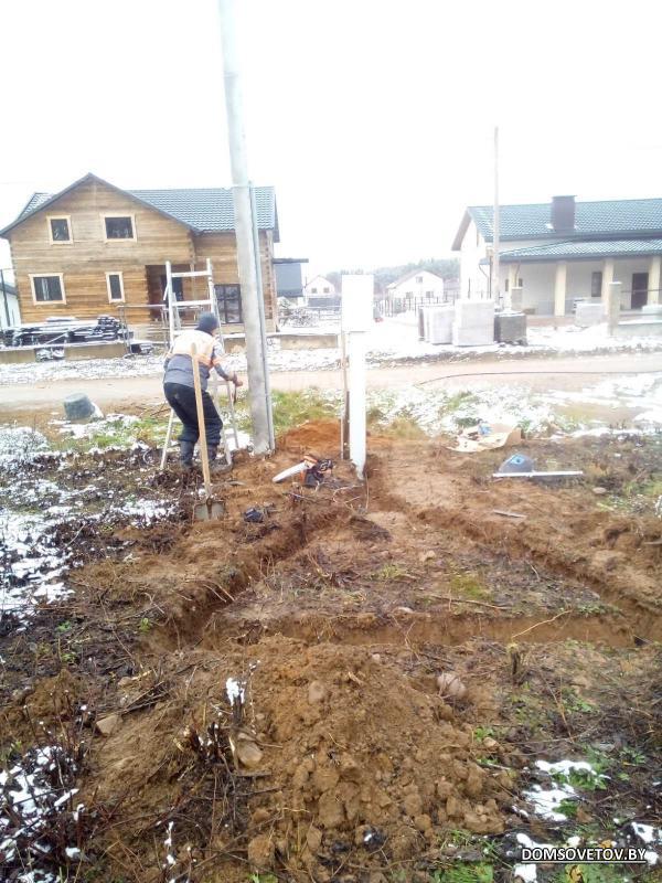

Перед зимой подключил участок как стройплощадку к электричеству, 10кВТ, 3х фазный.
Получение ТУ в исполкоме заняло 2 недели, проект с согласованиями и монтаж электрощитка тоже где-то 2 недели, около месяца ушло на взаимодействие с РЭС + Энергонадзор + Энергосбыт.
Пошаговые действия были следующими:
- Получил ТУ в исполкоме
- Определился с исполнителем кто будет разрабатывать проект + согласовывать + монтировать щиток. Обговорили что закупку всех комплектующих (железо, щиток, комплектующие) беру на себя по списку
- Смонтировали щиток
- Приехал РЭС на приемку, выдал замечания на исправления
- Исправили замечания
- Опять приехал РЭС и принял щиток
- После этого с актом приемки от РЭС поехал в Энергонадзор и затем в Энергосбыт на открытие счета
- Через некоторое время Энергосбыт пригласил за документами и отправил заявку в РЭС на подключение
- РЭС отзвонился по получении заявки от Энергосбыта для согласования времени подключения
- Само подключение РЭС

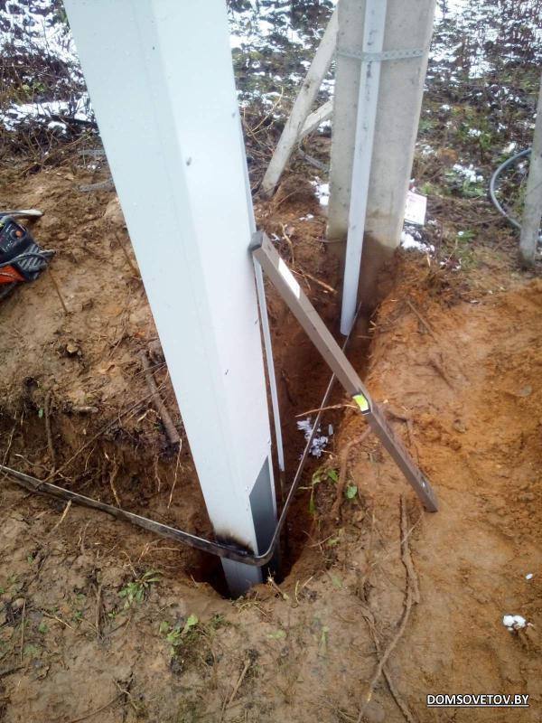

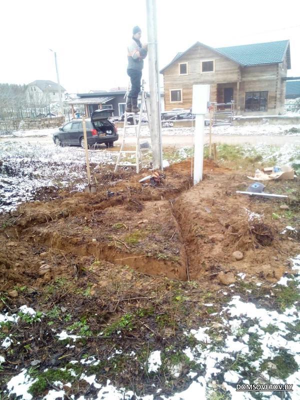

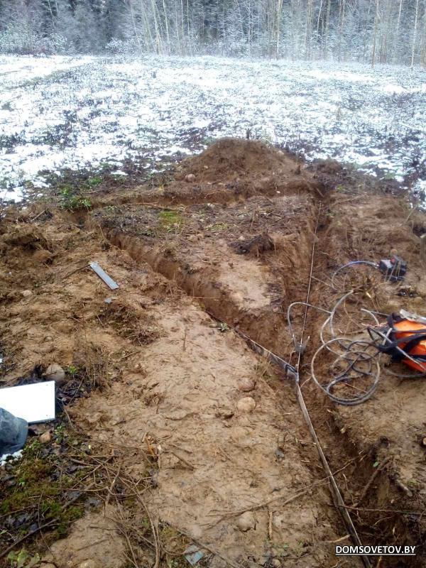

что за контур тругольный выкопали?
Старый 13.03.2021, 18:52   #13 или 327998
Урри
Регистрация: 03.05.2015
Адрес: Боровляны
Сообщений: 1,596
заземление
Старый 13.03.2021, 21:26   #14 или 328002
Сообщений: 15,419
в этом месте реальное заземление располагается на 8 метров ниже.
потому и спросил.
реальный развод и тупизм.
пески-этим всё сказано.
Старый 13.03.2021, 22:26   #15 или 328003
welaribo
Регистрация: 13.09.2015
Сообщений: 1,445
Да, это заземление. В каждой вершине треугольника вбита арматура 12ая на 3м в глубину + такая же арматура возле щитка и все это сварено в каркас металлической полосой 50x4мм.
Старый 13.03.2021, 22:43   #16 или 328004

чё докал****ись, заземление по ПУЭ.. там не сказано песок, глина или торф.

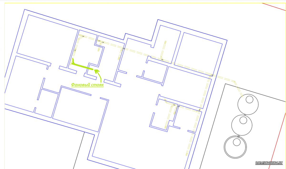

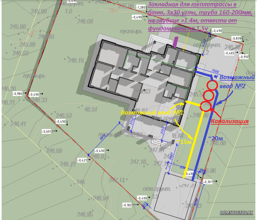

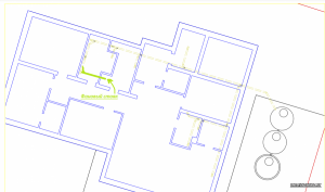

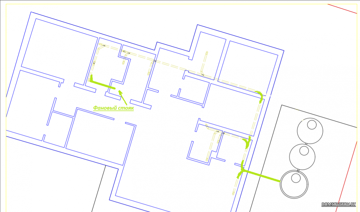

Надо определяться по разводке канализации по дому и вводу в септик. Тут есть варианты. В углу участка зарезервировано место под баню, возможно когда-то она там появится. С учетом этого я вижу 2 способа как произвести ввод:
Схема разводки по дому для варианта №1:
Схема равзводки по дому для варианта №2:
Больше нравится вариант №1: длина магистрали от бани будет ~15м, не надо делать ревизионный колодец как я понимаю, больше поворотов при разводке по дому.
В варианте №2 меньше поворотов в разводке канализации по дому, длина магистрали от бани ~20м, надо учитывать ревизионный колодец или возможности для его организации в будущем.
Буду признателен за комментарии и мысли по вариантам №1 и №2.

Всю горизонтальную и вертикальную на уровень чистового пола разводку в доме сделать трубой минимально 110 мм.
Коль делаете трассировку канализации, сразу надо думать где пойдут вода и газ. Иначе могут быть неприятные сюрпризы по возможности расположения других коммуникаций. Есть ограничения на расстояния.
Вариант 1 конечно проще и логичнее, в отличие от 2, но во 2-м варианте появляется поворотно-ревизионный колодец, что снимает вопрос возможной прочистки в будущем. В случае реализации варианта 1 как можно будет сделать прочистку?

@Икс, ясень пень что положено...но..
ро факту ихмерений не будет там земли.
кроме того реальная земля всегда идет с проводов- ноль в проводах переходит в
"землю " на щитке(на счетчике. до него. ) на ТП всегда землятся хорошо.
ну как-то так

по каналюге мой выбор-2 и не забыть прочистки в доме ставить.
глубина заложения каналюги 1м. это ж не вода. там всегда тепло.
потому и спросил.
Если сбросите ссылку где починать или как сделать на песках правильно заземление - буду признателен. Будем возможность учесть это при вводе электричеств в дом.
