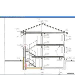

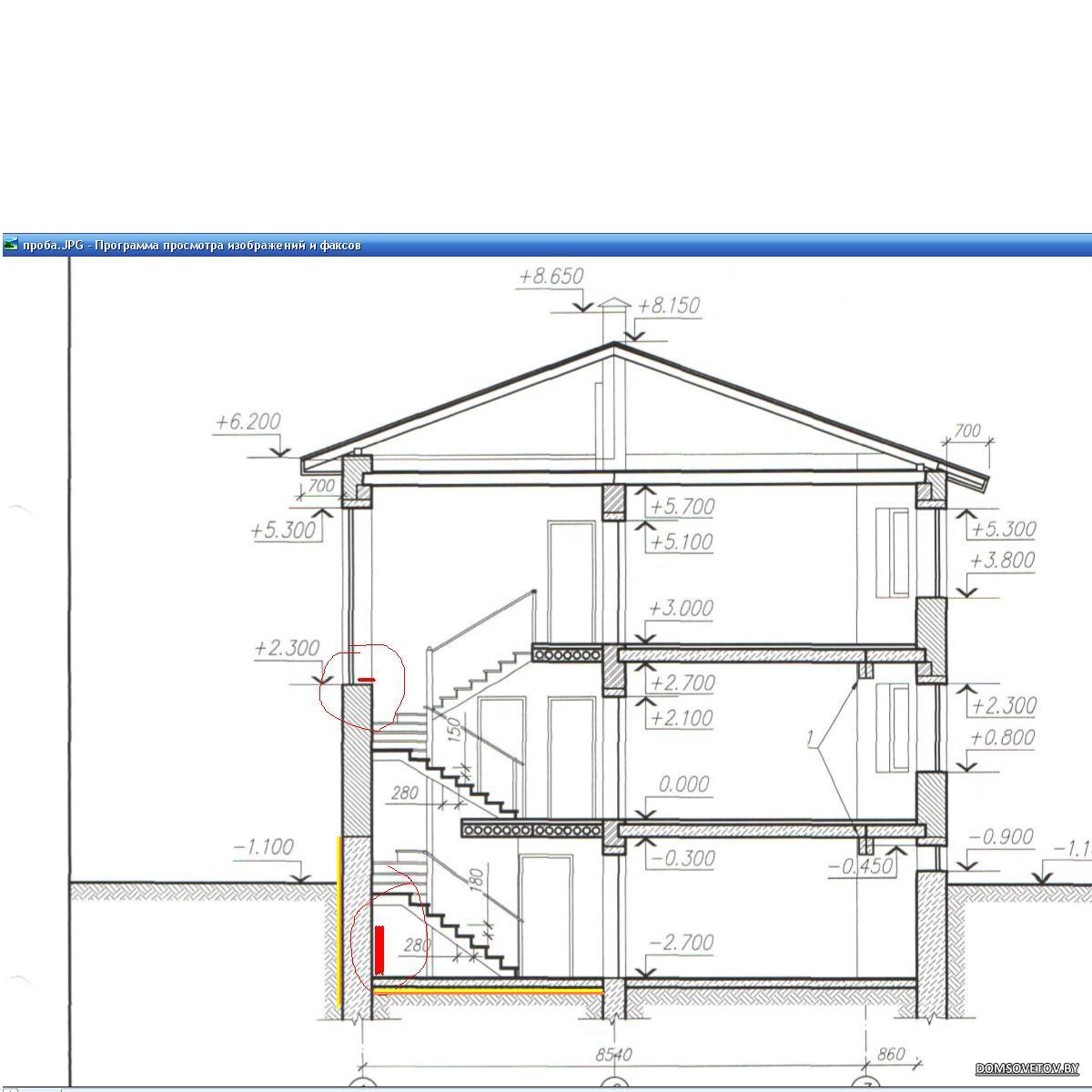

Вопрос. Нужно ли утеплить пол в повале под лестницей? Лестничный проём размером 2х3.9 и высотой 9 метров. Между первым и вторым этажом окно 1.5х3м. Я так понимаю, что конвекция будет циркулировать по всему проёму, в том числе и через подвал. Цоколь будет утеплён 80мм. эппс, стены ГС400мм.Подвал не отапливаемый. Если утеплять, то толщина 50мм или более?

Вход в подвал отделить дверным проемом. Кладку поднять от пола первого этажа до лесничного марша...

Это на первом этаже соорудить? Т.е. отдельный вход? А если лестница на мет. каркасе без подступенков? Всё равно сквозняк будет.

Надо отделять, ибо не будет в подвале +20...
