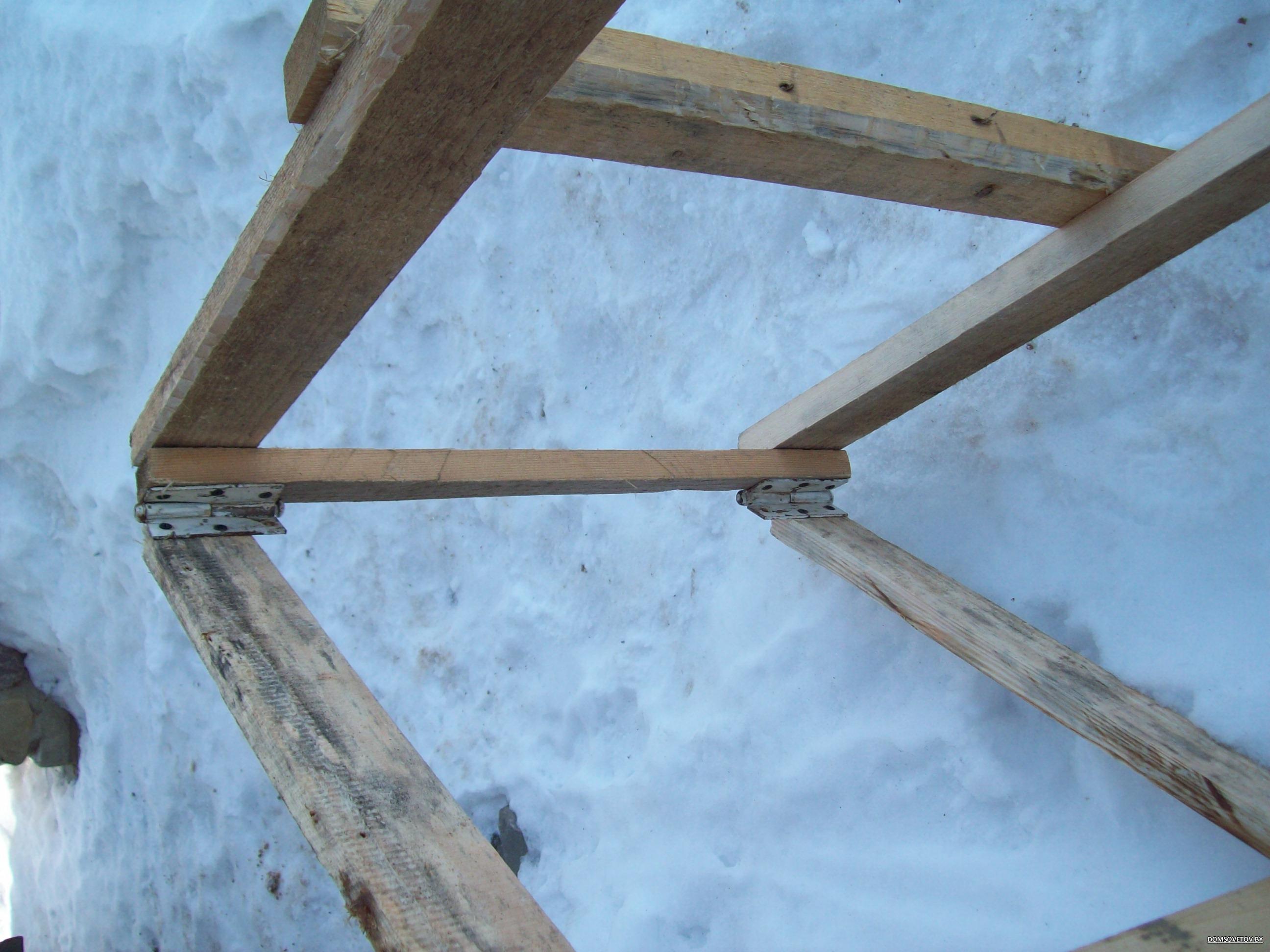

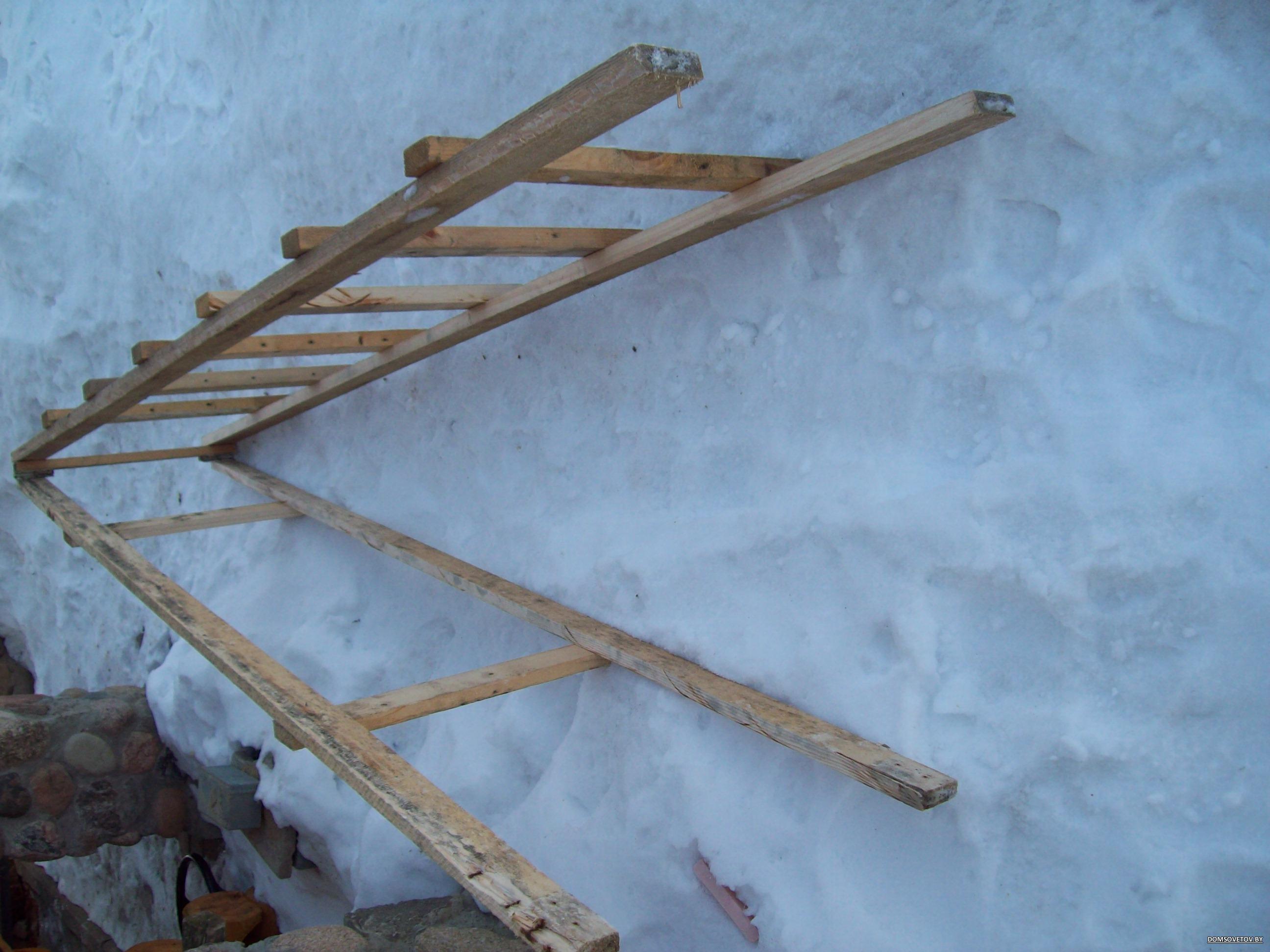

Ну на 25-ке зарезать уже некуда.
Да и на моей 6-тиметровой с зарезкой я бы уже очень вибрировал и переживал за ее прочность.
Старый 09.03.2013, 01:31   #12 или 131145
Saburoff
Аватар для Saburoff
Регистрация: 02.12.2011
Сообщений: 4,075
ozzie, на 25-ку я бы даже и не полез бы
Старый 15.03.2013, 13:21   #13 или 132345
Alex77
Аватар для Alex77
Регистрация: 10.05.2011
Адрес: г. Брест
Сообщений: 1,935
У меня тесть тоже ступени зарезает и утапливает, согласен, так надежнее! Еще немного острый край ступеньки стесываем, чтобы не резало ногу, когда босиком лазишь...
Старый 15.03.2013, 14:37   #14 или 132354
Стэлс
Аватар для Стэлс
Регистрация: 23.03.2012
Адрес: Минск/Колодищи
Сообщений: 1,877
Саморез плохой для работы на срез, для ступенек не вариант. Может и держат пока! ваш вес, но если какая динамическая нагрузка, или что тяжелое подымаете, то ...ТТТ. Летали, знаем. Поэтому для лестницы Гвозди и только они. Причем в идеале взять длиннее на пару см и загнуть их с обратной стороны после прибивки

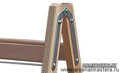

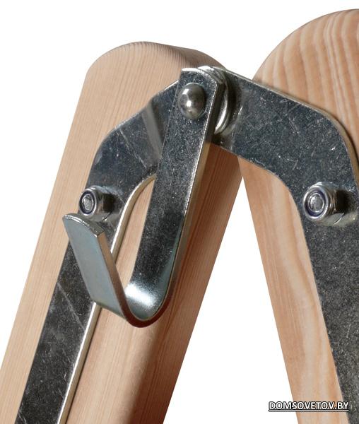

Кто знает, где такой элемент купить можно?
Старый 10.09.2015, 13:13   #16 или 237028
Стэлс
Аватар для Стэлс
Сообщений: 1,877
@Alex77, а если не угол 60градусов, а уголок 90 с короткой второй полкой? Их-то точно полно везде. Или сварить самому из 2х полос под углом
Старый 10.09.2015, 13:49   #17 или 237030
Alex77
Аватар для Alex77
Адрес: г. Брест
Сообщений: 1,935
@Стэлс, Кабы схемку аль чертеж -- Мы б затеяли вертеж!
Старый 10.09.2015, 15:18   #18 или 237035
Alex77
Аватар для Alex77
Адрес: г. Брест
Сообщений: 1,935
@Стэлс, еще можно так замутить, понравилось наличие сумки для инструментов и наличие крюка для ведра на боковых шарнирах.
