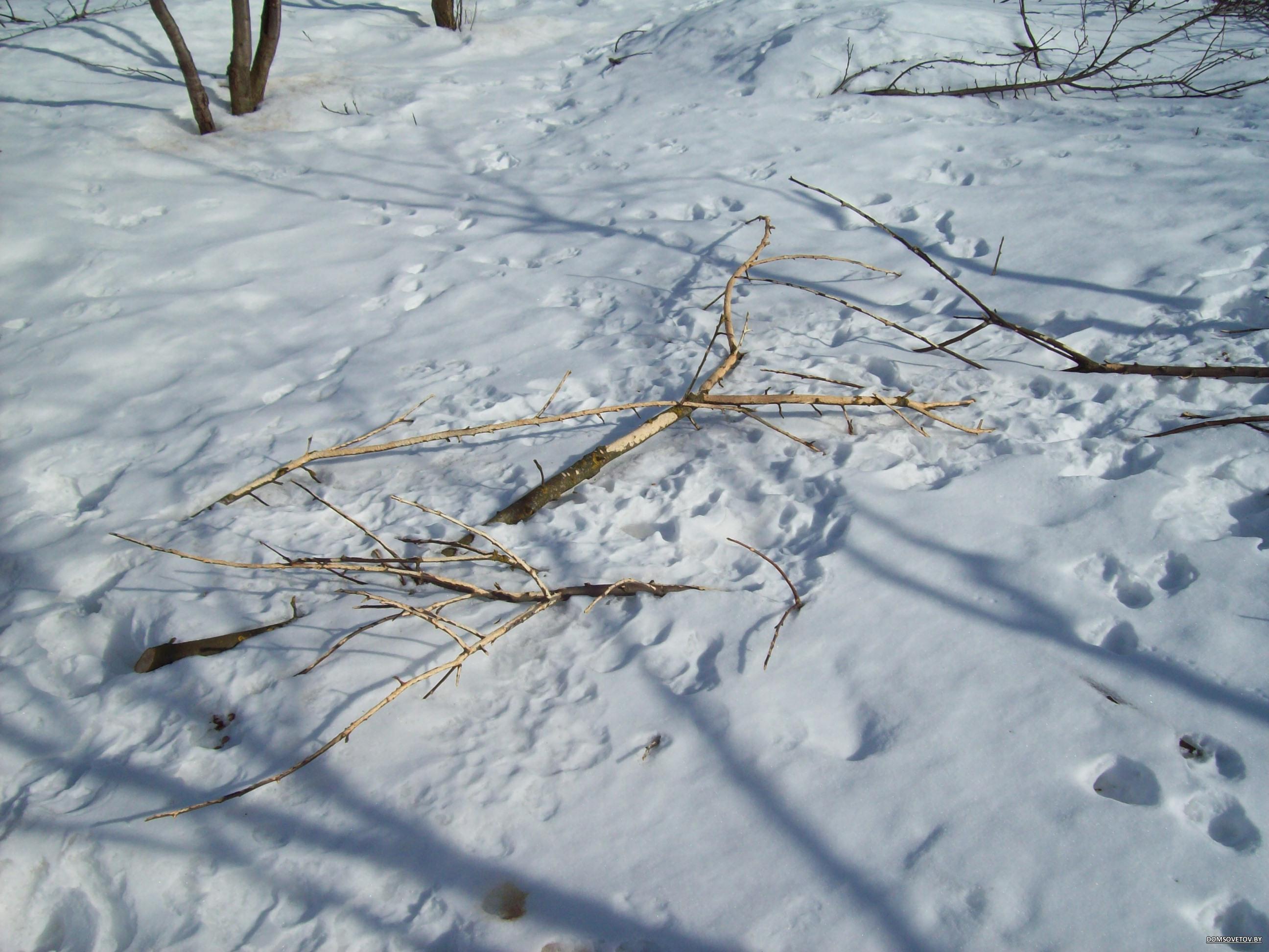

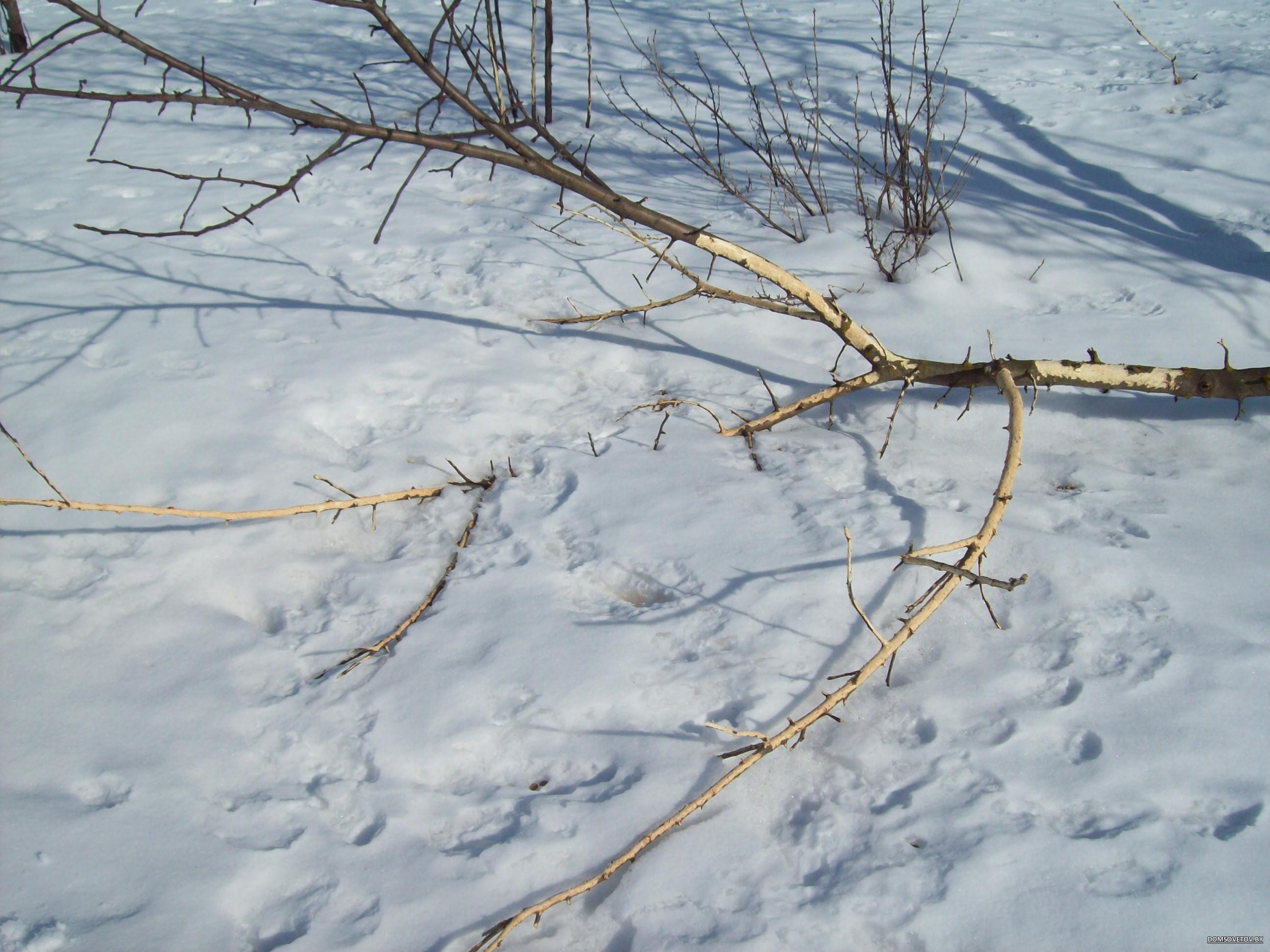

Лестница легка, прочна и удобна.
Очень помогла этой зимой. Зайцы довольны.
