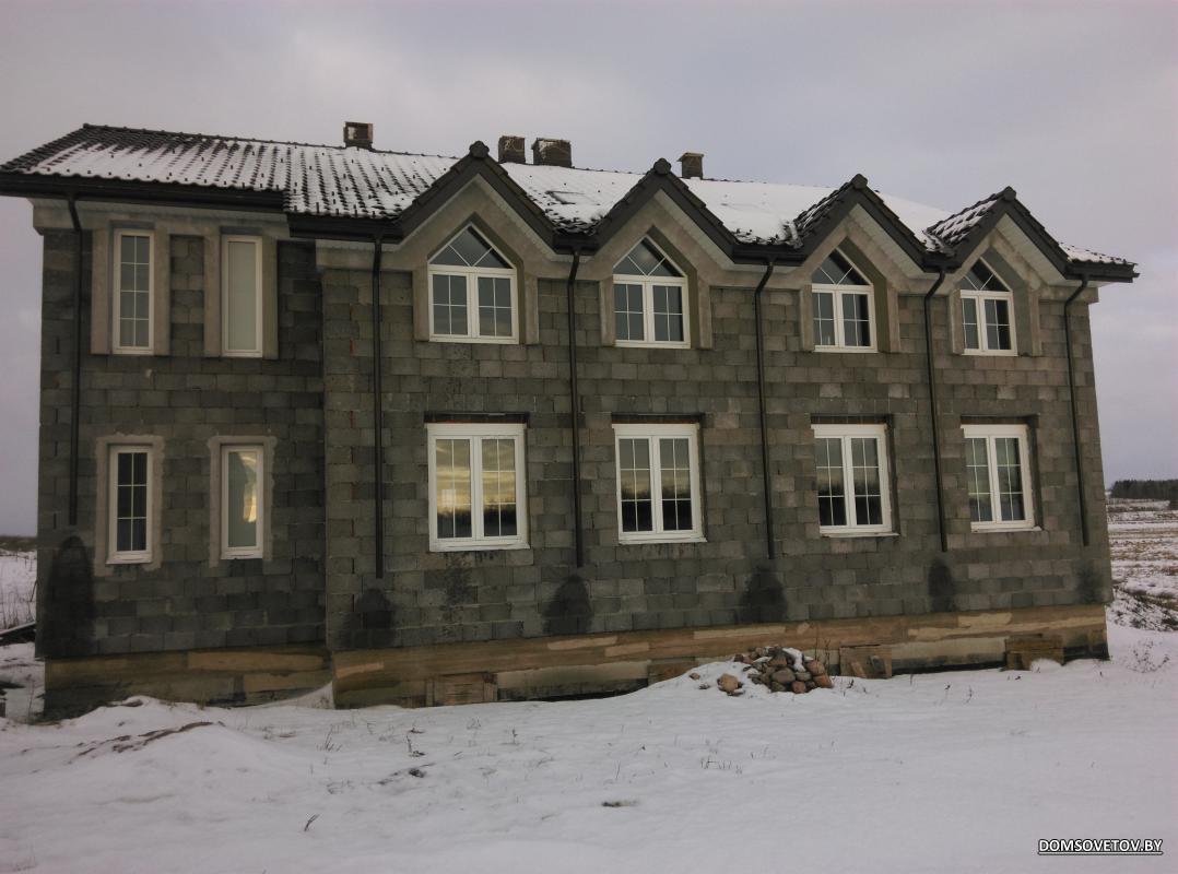

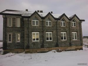

Для подшивы свеса использовал метал (L-планка) и алюминиевый софит с перфорацией (Канада). Крепление L-планки выполнено срытно саморезами по верхнему краю к лобовой доске.
На карнизном свесе L-планка закреплена дополнительно саморезами, которыми к лобовой доске прикручиваются кронштейны водосточных желобов.
Плюсы:
- алюминиевый софит 1) не гремит на ветру, как пластиковый; 2)температурное расширение значительно меньше, чем у пластика; 3) не горюч;
- ни на L-планке ни на софите нет "титек" (шляпок кровельных саморезов). Вообще саморезы не видны.
Минусы: 1) алюминиевый софит дороже, чем пластиковый и металлический 2) трудоемкость монтажа подшивы со скрытым креплением 3) если придется разбирать, то придется разбирать один из свесов целиком
[url="http://www.domsovetov.by/imagehosting/2015/09/04/195155e950d0bbc13.jpg"][img]
