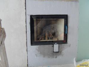

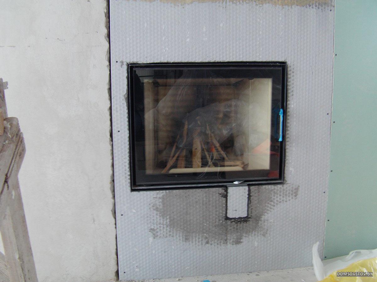

Вставка - дымоход диаметра 180см, подача воздуха 125см.
Дымоход кирпичный квадрта 21см на 21см, где-то выше расширяется на 24см на 24см. Полностью с улицы утепленный 120см ваты.
От вставки отходит нержавейка в дымоход 180см.

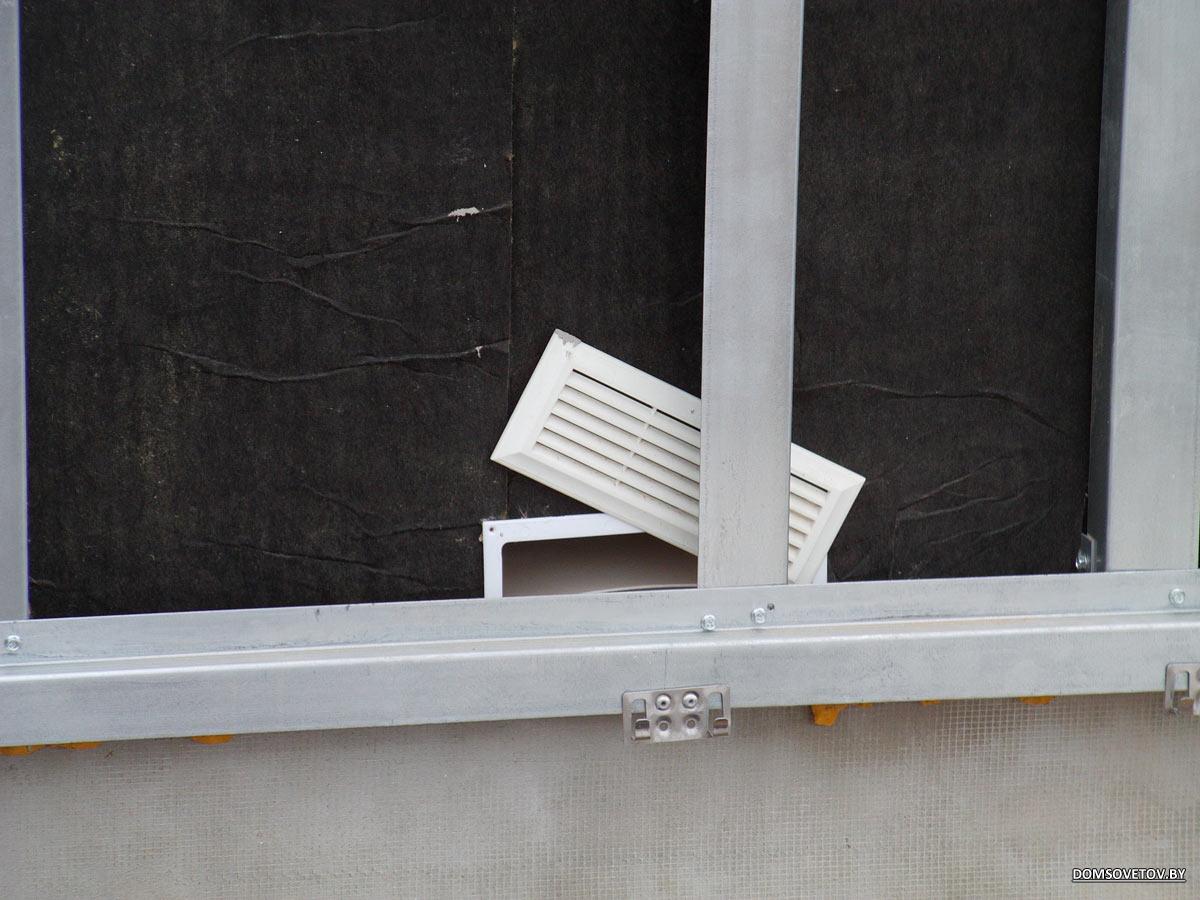

Подвод воздуха - короб 20см на 6см, далее переход на 125см диаметр. Длина чуть более метра. От пола до вставки сделано из гибкого воздуховода.
Вот столько было дров - 2 поленца разщепил на достаточно тонкие куски
И канал подачи воздуха в стене

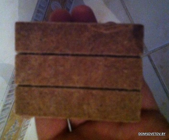

вместо жидкости надо применять нефрас- это тот же хрен..
я не жидкость имел ввиду, ее кажется не рекомендуют для растопки каминов...отламываю несколько кубиков или полоску, если дрова не совсем сухие...мне такой пачки хватает на пол года минимум, при цене 60 т.р. очень удобное средство

sergN, имеете в виду сухое горючее(сухой спирт)нет, это что-то вроде пресованных опилок пропитанных воском или еще чем...не коптят и не дымят

wilson, нужно создать тягу в трубе, сжечь просто несколько газет, а потом уже с дровами, то что они влажные, ничего страшного, просто гореть будут плохо, но будут...
