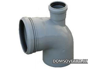

Есть вопрос к тем, кто уже ставил унитаз и биде рядышком на инсталляциях.
У унитаза центр выпуска на высоте 220 мм, у биде 205 мм
Подвод каналюги из-под пола - сначала к унитазу (можно прямо под ним, можно сбоку), затем к биде.
Интересует такой момент - как делается хитросплетение канализационных труб, если выпуск унитаза выше, чем биде, а сам унитаз ближе к "стояку". Как оно там все организуется вообще? Может, фоты у кого есть?

У биде выхода под 50ю канализацию, так что не всё так страшно, как кажется

Славка, да, я такую хрень или такую:
как-раз и захотел запользовать, но смутил именно тот факт, что выход биде получается ниже на 15 мм унитазного - обратный уклон будет.
---------- Сообщение добавлено в 14:29 ---------- Предыдущее было в 14:00 ----------
Додумался до такого:
Граффити # 207
Вроде не должно быть проблемы в том, что выход биде ниже унитаза.
