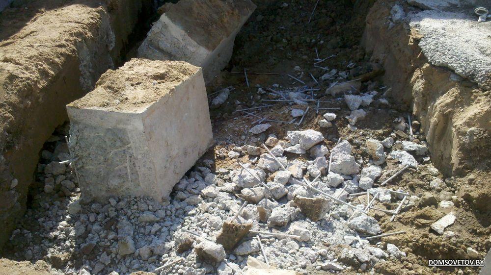

Требуется 6 пробоев в подземной части старого ленточного фундамента высотой от 250мм (2пробоя) и 1000мм(4 пробоя), шириной от 400мм до 500мм.
значит надо поточнее ставить задачу.
я бы мог предположить что требуются отверстия.
п.с. по задаче - бензорез+отбойный молоток.
недавно такое решали

фотку добавил выше.
отбойник 11кг (25Дж), желательно

Будущим фундаментом пересекается старый. Серьезных проемов 4шт. Новый фундамент будет шириной 300мм. Старый от 400мм до 500мм (такие умельцы лили под стену 300мм). Высота старого примерно 1000мм, 900 из них в земле. около каждого места где болжен быть проём вырыта яма на всю глубину поджемной части (с одной стороны).

Пробовал бошем одиннадцатым, которым цоколь разбирал. Как-то совсем никак. Вертикальным отбойником будет, конечно, получше, но это на несколько дней работы, как минимум, до полного изнурения и это если еще повезет и вообще получится.
