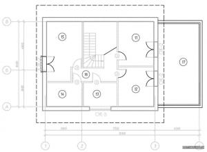

Сейчас ищу информацию по комбинированию перекрытий разного типа - деревянных (для спален) и монолитных (для ванной). Или, как вариант, устройство ванной комнаты на деревянных перекрытиях (до сих пор находил неубедительную аргументацию).
В разговорах получил мнение о том, что будет неравномерная нагрузка между деревянными и на фундамент в разных частях дома.
Чтобы понять, о чём идёт речь, прилагаю картинку
маркировки 13, 16 - бетон. Остальное дерево. Нормально так будет или думать об однотипном перекрытии?

Дополнительно: это перекрытия второго этажа и ГСК доме.
Можно ли комбинировать бетон на площадях 13 и 16 и дерево (всё остальное)?

Сообщение от spacengineer Посмотреть сообщение
кто ж вам запретить комбинировать !
армопояс залейте и комбинируйте хоть плиты с деревом!
Хотя плюсов в комбинации не нашел. опишите.
МОжет проще сделать допустим все плитами чем гдеревом мучаться?
Вы стоимость дерева считали финальную?
нет, еще не считал.
2 задачи: облегчить перекрытия и перестраховаться с ванной комнатой. Плиты прописаны по проекту, но без монолита не обойтись. Участок 16 имеет висячий элемент, его можно сделать только монолитным или деревянным.

Ничего не понял. Проект, облегчение , комбинация,....... вынос мозга,....... КОПЕЦ.
Бывает. Когда сразу несколько вопросов в голове, то так получается.
Имеем: по проекту были заложены плиты. Плиты уже не хочу, хочу деревянное перекрытие - оно легче.
Вопрос: на втором этаже хочу сделать ванную. Деревянное перекрытие для ванной считаю ненадёжным. Можно ли участок ванной комнаты сделать на монолитном перекрытии, а всё остальное пространство сделать на деревянном перекрытии?

Без "деталей" конечно можно всё что душа желает...
