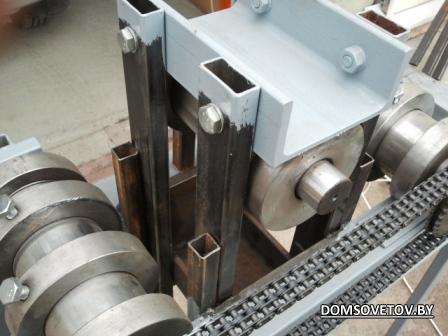

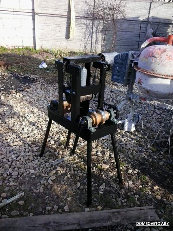

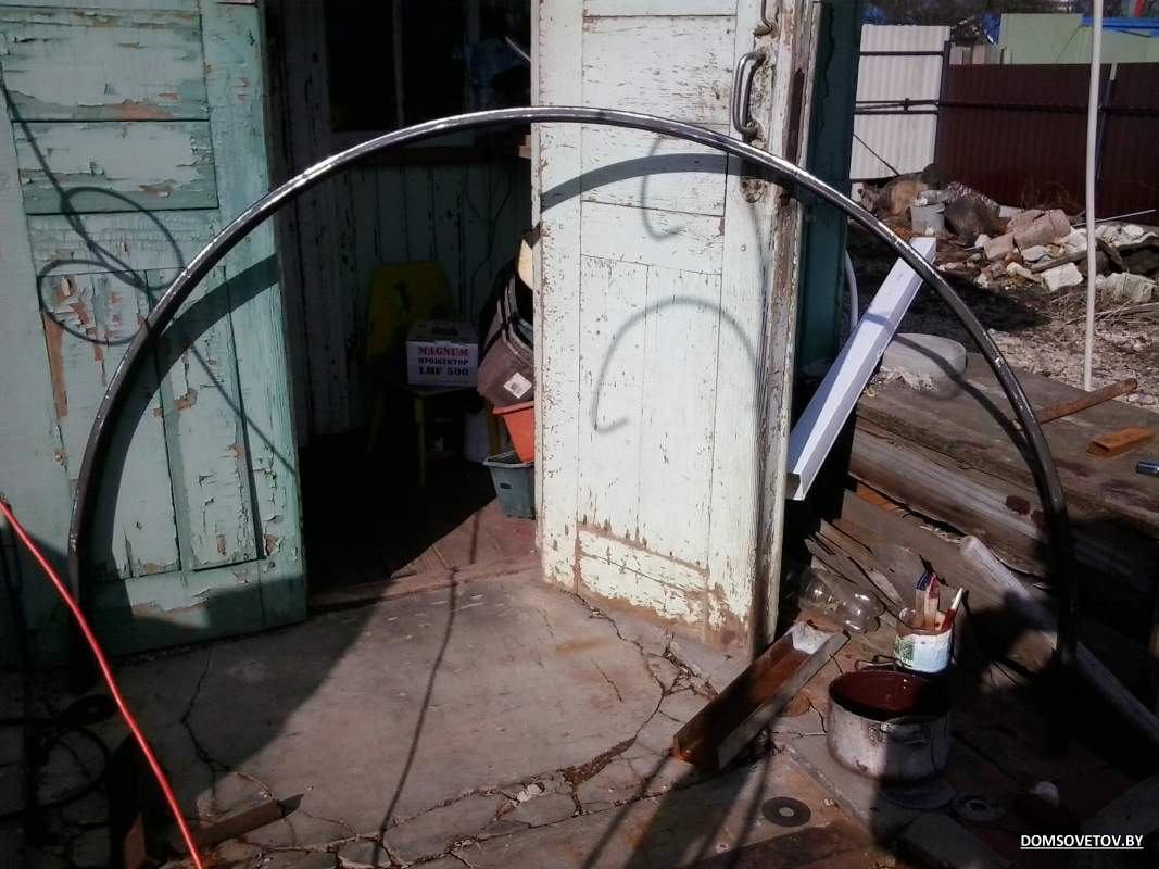

А какого диаметра нужны трубы для теплицы?
Старый 30.10.2013, 23:52   #12 или 162275
Сообщений: 12,660

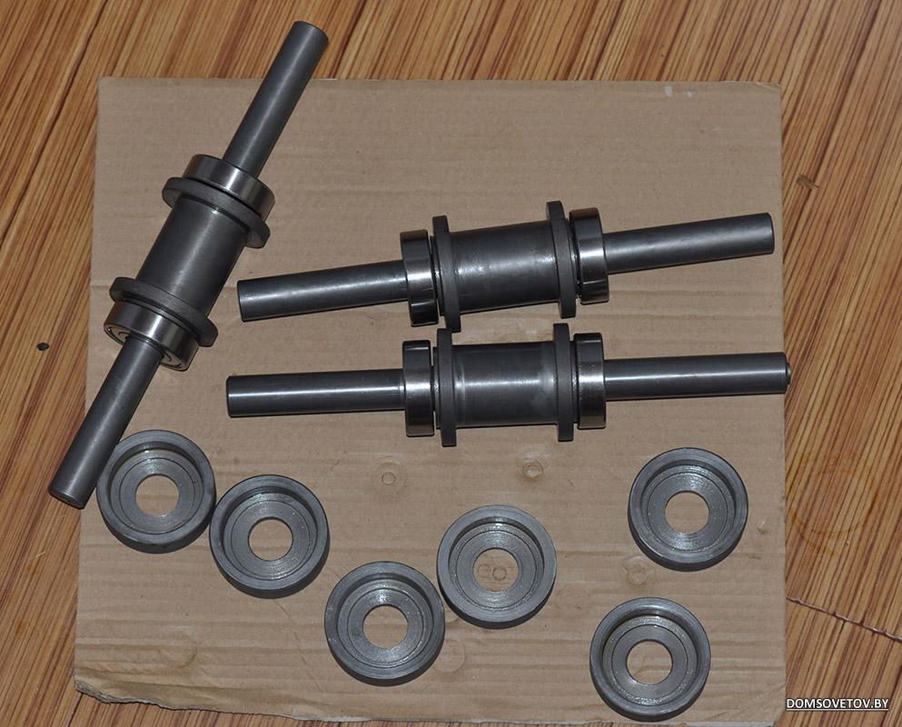

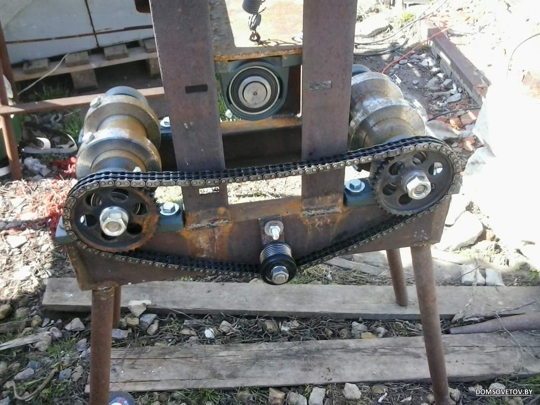

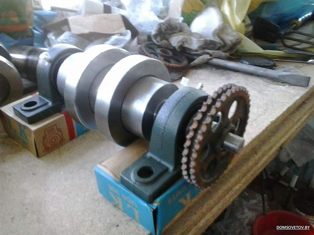

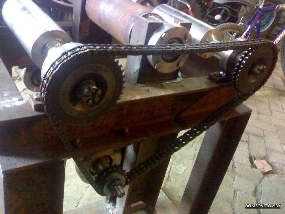

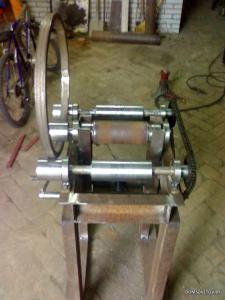

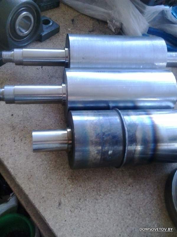

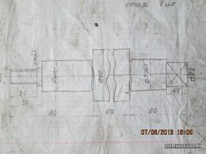

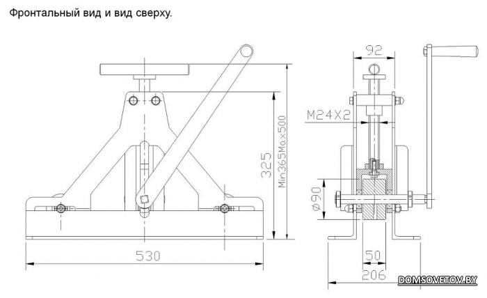

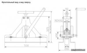

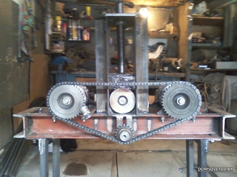

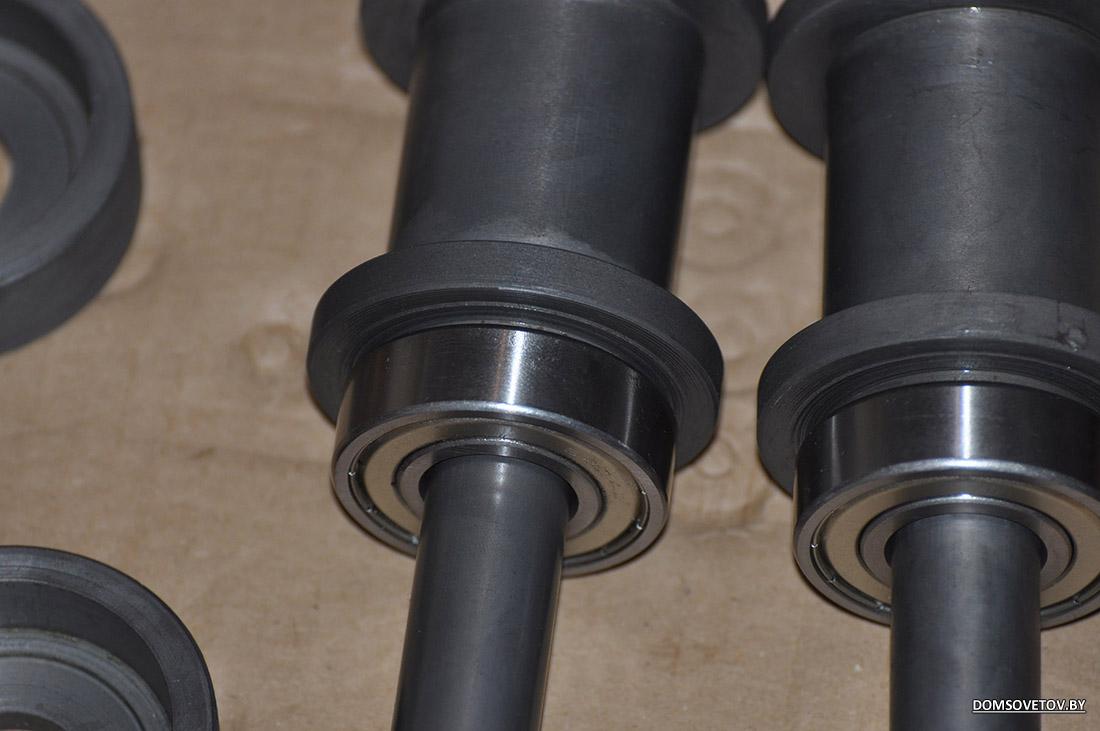

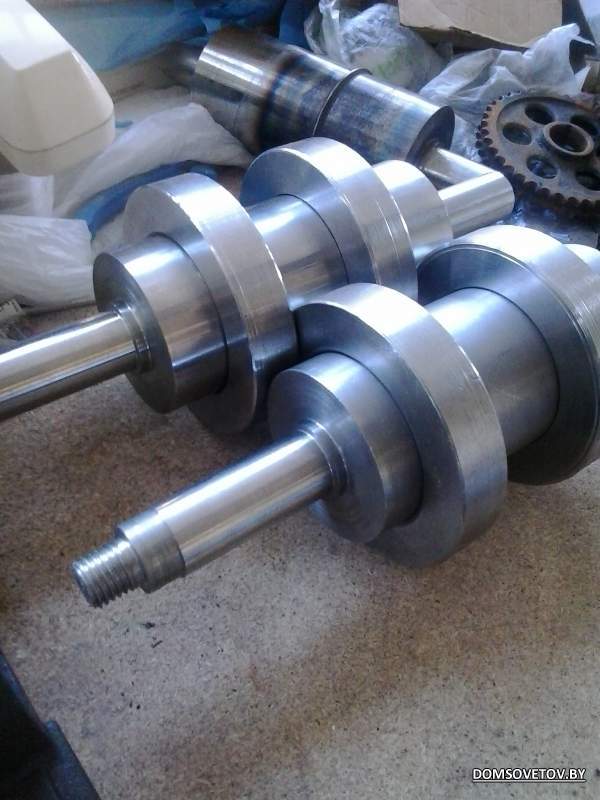

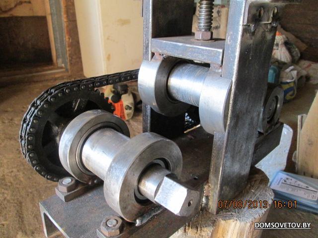

Saburoff, под круглую трубу смотри вторую схему. Под неё нет буртика, только канавки под радиус
---------- Сообщение добавлено в 22:52 ---------- Предыдущее было в 22:52 ----------
Tiger, достаточно профиля 20*40

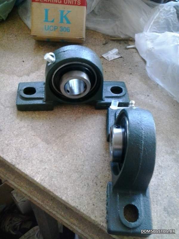

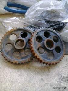

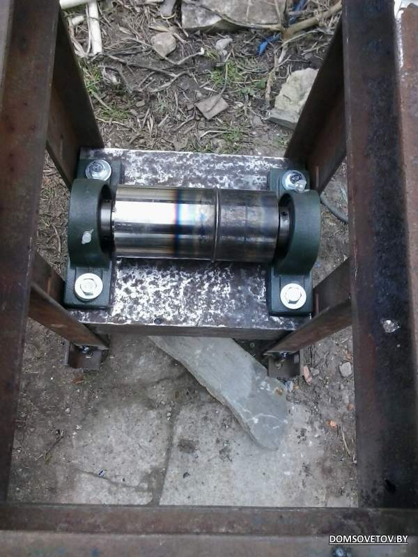

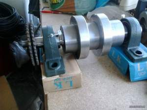

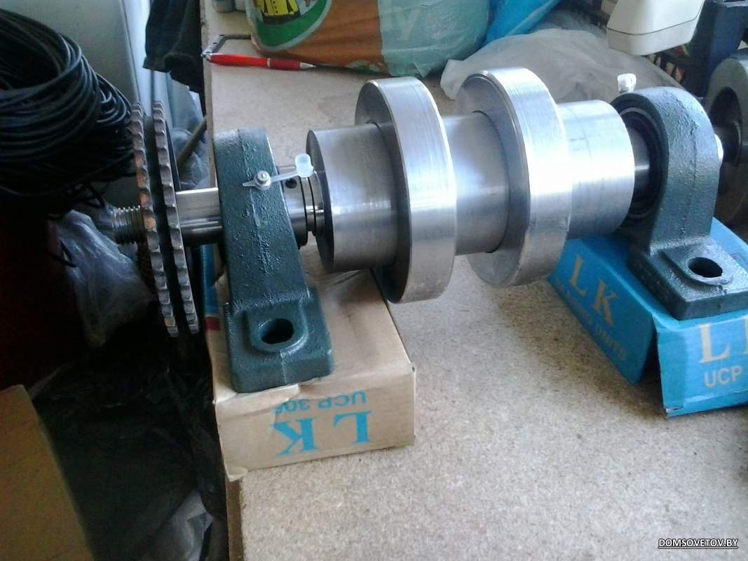

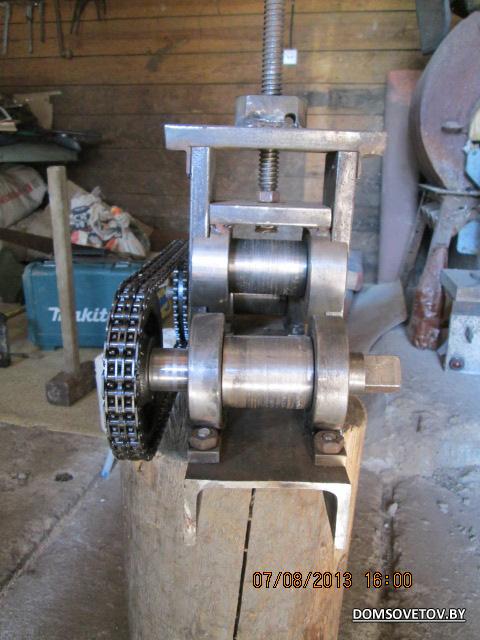

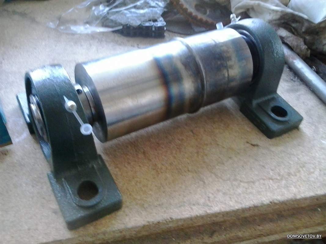

Saburoff, написано 307, но может его у нас днём с огнём не найдёшь?
307 подшипник стоит на первичном валу КПП в Волгах и газелях. Правда он под стопор. но думаю это ни на что не повлияет.. засыплю по пояс...

А чем плох такой вариант? http://www.torgsin.shop.by/1671/19807/22961/22967/
До 2 дюймов гнет. Тем более даже 20 на 20 скорее всего хватит

Saburoff, под стопор это шарики высыпаются?

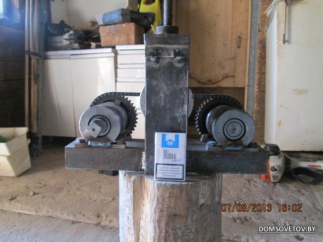

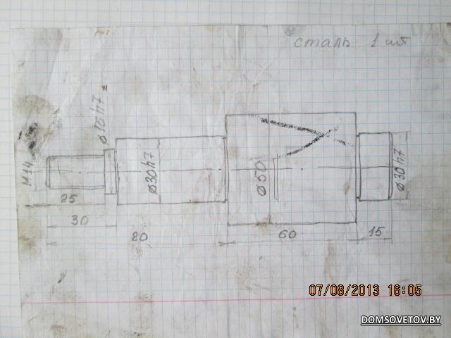

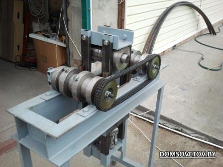

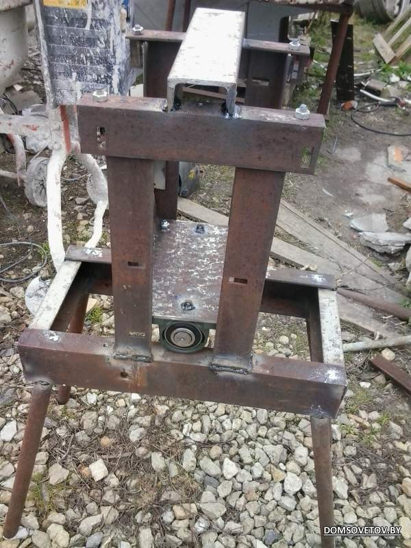

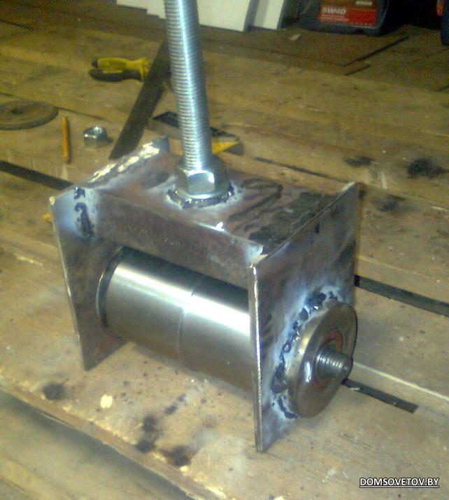

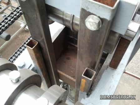

Комент автора про бурт:
"Про выступ на прижимном валу- у меня в реалии он получился острым, высотой ок.3-4мми шириной ок.2мм.Он деформирует верхнюю полку трубы вовнутрь, сжимая таким образом боковые к форме трапеции..Типа, не даёт образовываться замятостям/гармошкам. ИМХО, его отсутствие не критично, особено, при "тепличных" радиусах. Не заморачивайтесь. Хотя, убрать его никогда не поздно, пусть будет."
---------- Сообщение добавлено в 22:55 ---------- Предыдущее было в 22:55 ----------
Tiger, он не делает плавного гиба больших радиусов

Сообщение от Tiger Посмотреть сообщение
Мне, например, не пойдет.. мне как раз от 2 дюймов нужно...
нет, на наружной обойме выточка для фиксации самого подшипника в корпусе КПП...

Сообщений: 12,660
аа.. такая выточка пофиг.
ещё фотки трубогибов по этой схеме и их разновидностей

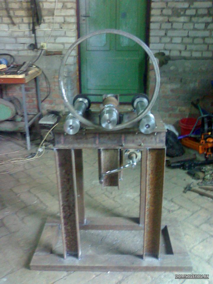

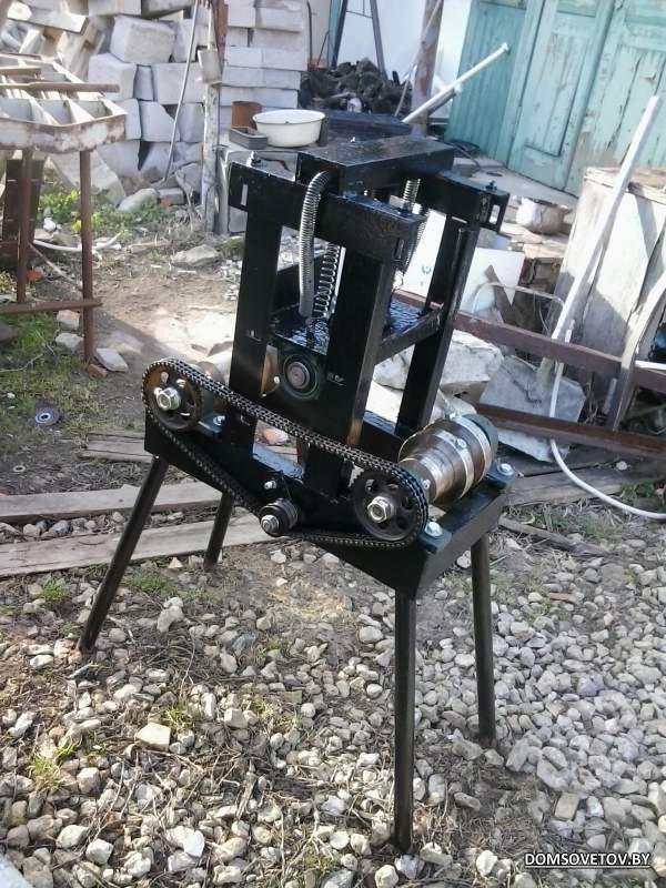

Славка решил производство теплиц организовать... А за плюшки можно взять буудет? Это шутка с долей правды.. Дело в том что почти все афторы этих изделей связаны с производством металоконструкций (читал их месяги и профили на разных форумах) . Ну там ИП мелкие или шабашники. Для разовой поделки экономически не выгодно. Для изготовления дуг на теплицу есть старый, дешовый способ, фанерно-досочный шаблон. Ну вот так http://tool-land.ru/samodelnyy-ruchnoy-trubogib.php где то...

Вик, с таким аппаратом можно столько всего нагнуть цикавага...
