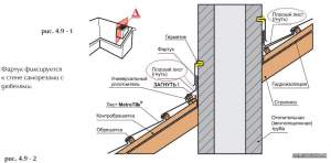

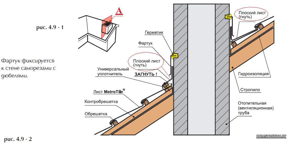

Товарищи, организовался вопрос по примыканию композитки к вентеляционным каналам. В инструкции Metrotile меня смущает вот этот элемент, который гнется из плоского листа (см. картинку). Не понимаю его назначения. Разве нельзя сразу сделать напуск "фартука" без лишней подкладки?
Старый 31.01.2014, 18:04   #19 или 173708
eugene
Аватар для eugene
Сообщений: 1,661
Репутация: 31
Думаю, что так делается только для простоты, если есть некоторая "неровность". Просто двумя двигающимися относительно друг друга элементами легче обходить трубу. (Ну, мало ли, есть неровность основного покрытия, или проштробили паз не совсем параллельно покрытию и т.д.)
Часто заказчикам советую, например, не делать ветровые планки П-образной формы, ложащихся сверху на покрытие, а снизу - заходящих на край подшивки), а делать две Г-образные, подвижные друг относительно друга.
