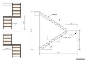

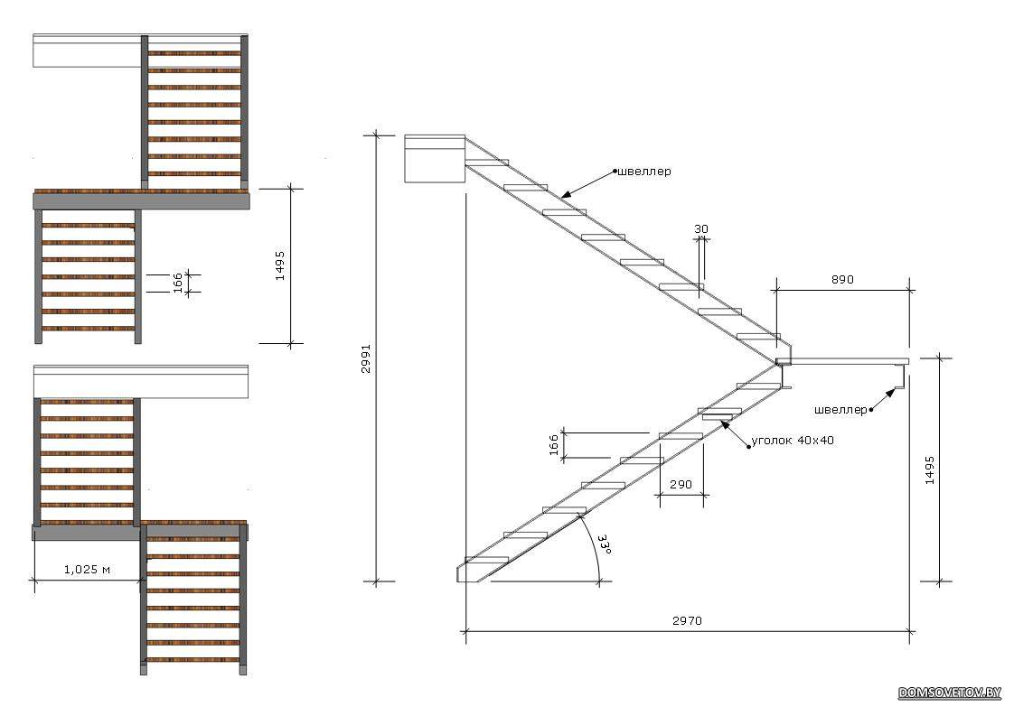

bletter, 100мм? это при какой длине пролета? на 3м вроде как от150 должна быть
Старый 23.12.2013, 12:37   #12 или 168675
bletter
Регистрация: 01.11.2012
Сообщений: 119
проем под лестницу 2,4 х 2 м
bletter вне форума Ответить с цитированием
Старый 23.12.2013, 23:37   #13 или 168752
wilson
Сообщений: 2,809
Репутация: 26

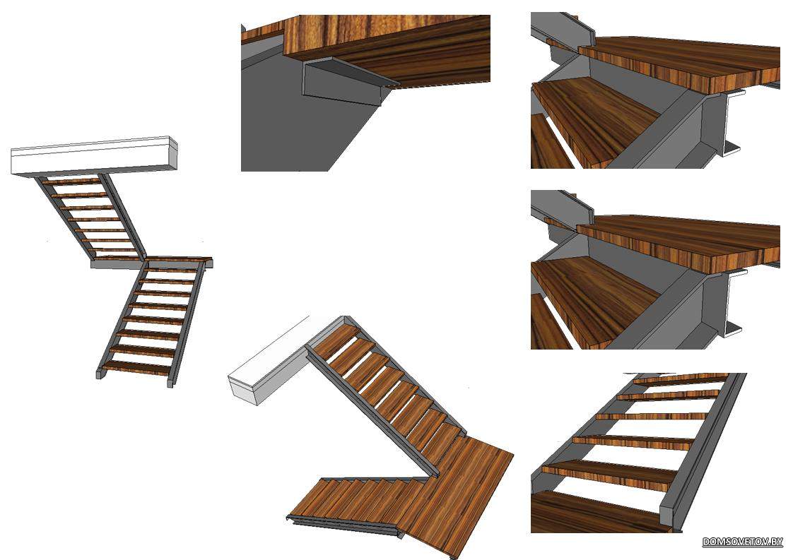

Швеллер так и останется открытым?
Уголок не нужно переворачивать, потому как внутрие го не прямой угол, с радиусный (надеюсь понятно о чем я) - т.е. ступень вплотную не станет, либа снимать фаску со ступени нужно.
У меня 40мм дубовый щит не прогибается.
Старый 23.12.2013, 23:52   #14 или 168758
Сообщений: 7,160
да, так и останется... здесь еще зависит от того смогу ли я найти облегченный швеллер...
на дубовый щит в 40мм я и расчитываю...

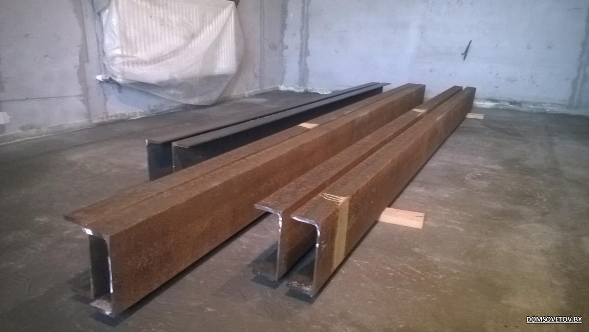

Сообщений: 7,160
привез железо. часть оказалось с налетом ржавчины...
как будет правильно подготовить металл с учетом того что концы швеллеров площадки будут замуровываться в стену а видимые элементы потом краситься?
не хотелось бы чтобы где нибуть из стены после отделки были разводы ржавчины.
пока просто попробовал зашкурить и обработать преобразователем ржавчины
http://azot.by/ru/products/folks/type125/item375
дальше по логике нужен грунт...
Старый 24.10.2014, 19:40   #17 или 203968
Oksik
Аватар для Oksik
Регистрация: 28.07.2011
Адрес: в доме
Сообщений: 4,233
Записей в дневнике: 2
Рецепты: 16
я уличные ржавые детали забора преобразователем ржавчины обрабатывала-обрабатывала... счищала-счищала... потом грунтом красила-красила... а они все-равно поржавели.. но то, может, что на улице. хотя те части, которые были не ржавыми, так и не поржавели после грунтовки в 2 слоя и серебрянки в 2.
вроде как лучше чем преобразователь, хорошенько счистить ржавчину наждачкой
Старый 24.10.2014, 19:55   #18 или 203972
Domik315
Аватар для Domik315
Регистрация: 14.03.2012
Адрес: Боровлянский с\с
Сообщений: 371
Почти все грунты пропускают влагу, поэтому и ржавеет. Надо покрывать финишным покрытием, краской, тогда все будет ОК!
Domik315 вне форума Ответить с цитированием
Старый 24.10.2014, 20:32   #19 или 203981
Oksik
Аватар для Oksik
Адрес: в доме
Сообщений: 4,233
Рецепты: 16
так красила я финишным. я так поняла, что преобразователь ржавчины, не самое хорошее средство
Старый 24.10.2014, 20:40   #20 или 203982
Domik315
Аватар для Domik315
Сообщений: 371
Надо знать каким преобразователем пользовались, некоторые надо смывать...(читаем инструкцию). Это я из автомобильной тематики, металл надо покрыть лаком, ну или еще чем не гидроскопичным.
