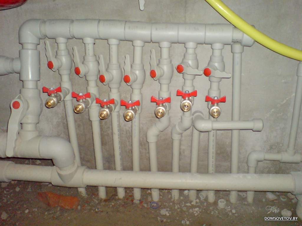

Славка, а что ставят раздатки контуров без насосов?
(извини , что вопросом на вопрос 8-))
Старый 28.12.2013, 02:59   #12 или 169291
Сообщений: 12,660
А почему нет? Тройники, которые все ставят, тот же коллектор, только серьёзно душат систему проходом. А так принципиальной разницы между моим коллектором и тройниками нет. Обычная коллекторная схема. Вот если добавить гидрострелку, то тогда сразу плюс куча насосов.
Я просто не люблю полипропилен... или может не умею его готовить ))
Последний раз редактировалось Славка; 28.12.2013 в 03:26.
Старый 28.12.2013, 08:20   #13 или 169299
Сообщений: 15,418
этож нейкий радиаторный коллектор. розница тассазать.
а я про ОПТ.
Старый 28.12.2013, 12:56   #14 или 169315
Сообщений: 12,660
Ну можно сказать что это оптовый коллектор, а после него будут розничные )

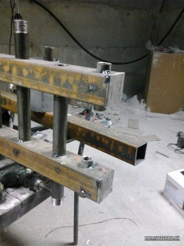

Сегодня занимался другими делами, поэтому вырезал только квадраты заглушек и прихватил резьбы для воздухоотводчиков и сливных кранов

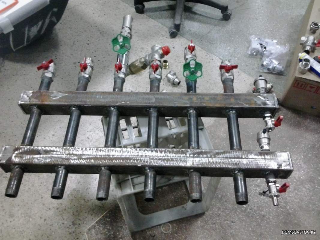

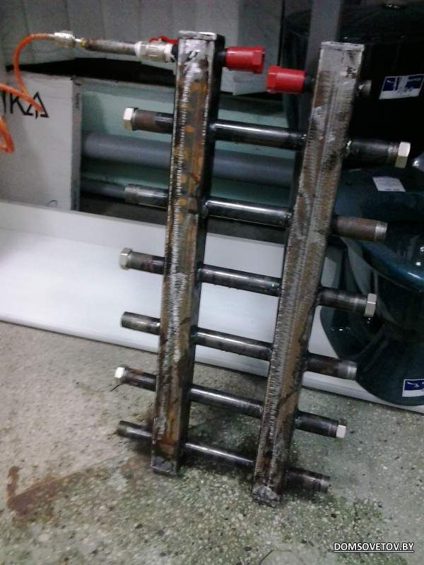

Сварочные работы закончены, провожу "стендовые испытания" компрессором.
Утечек, кроме как из под заглушек, обнаружено не было, поэтому зову на помощь своих друзей Унипака и Лёню
И кручу потиху краники. После завершения нужно будет провести нормальные испытания, врубив воду.
Ну а на сегодня всё

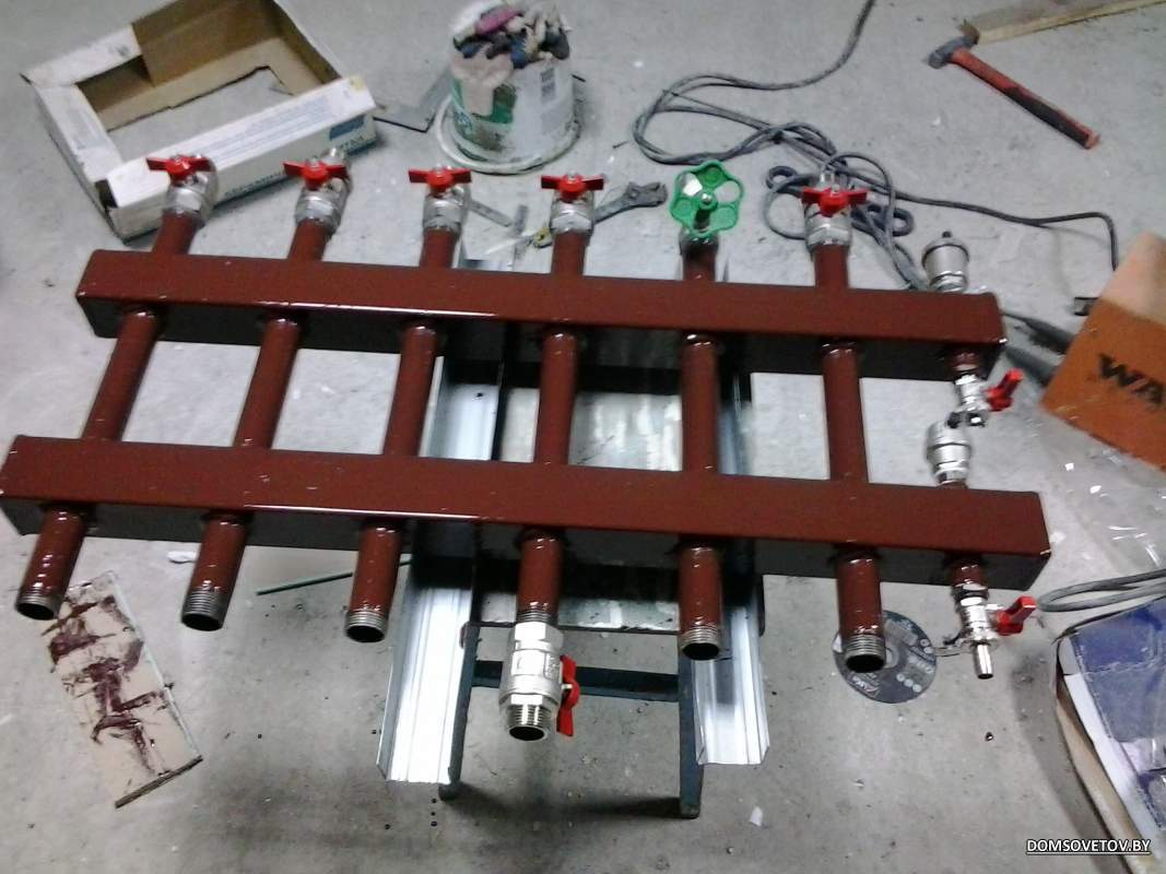

С коллектором закончено. Сварен, проверен, окрашен
