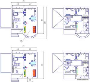

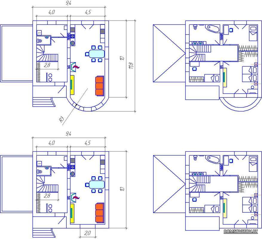

Согласен с voffka ,левую часть дома лучше сделать 4.2-4.5м шириной, а то лестница получится крутая и опасная.
Vov4ik, у меня схожая планировка, ступени забежные 28х15. Ширина этой части дома 4м. Эркер нафиг, гемор в его устройстве, перекрытии и кровле. У самого эркер, знаю что это такое. Эти 3кв.м слишком дорого стоят. Можете глянуть мою стройку. http://www.domsovetov.by/showthread.php?t=4021
Да в общем то ваша стройка у меня и сохранена поэтапно, как НУЖНО делать (образец для подражания). У вас на лестницу 2,6 м отведено? так?
Насчет эркера: 1. крыши над ним не будет, только перекрытие монолитное, ну утепление соответственно, а на 2-м этаже там просто балкончик получается. А насчет его сооружения в общем я тоже пока в сомнениях.
А вообще лестница с забежными ступенями - это более компактная, чем с промежуточной (незнаю как правильно) площадкой или я ошибаюсь?

Вот получается что-то типа такого.

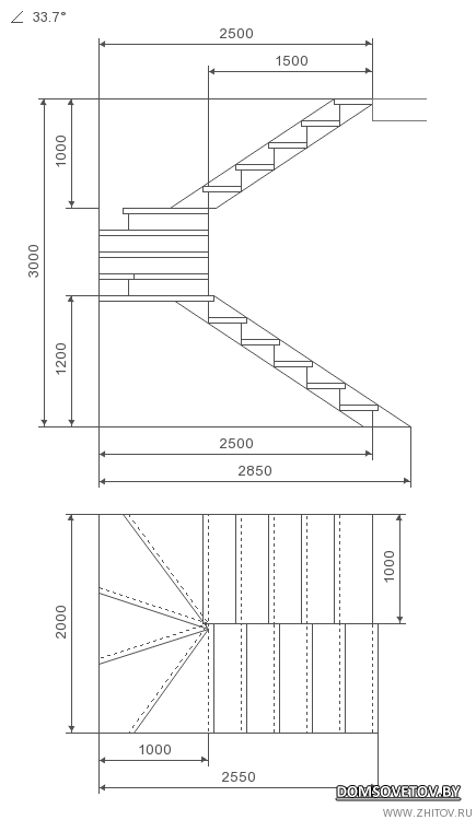

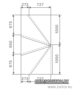

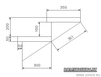

Наткнулся на сайтик для расчета лестниц, прикинул свои размеры, вот что получилось
Зающие люди, прикиньте практичность и удобство такой лестницы
