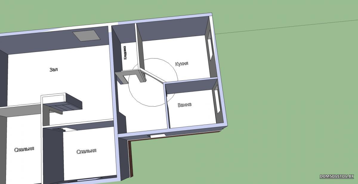

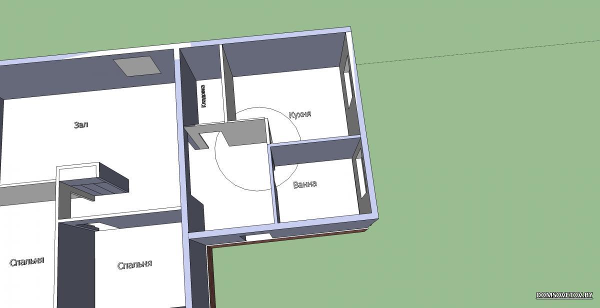

Ещё вопросик по поводу входа в кухню. Место выделено окружностью. Какой вариант предпочтительней?

Смотрите по расстановке мебели в кухне. Возможно, что понадобится и третий вариант )).

А я, например, не понимаю как можно обсуждать планировку без привязки к участку и ситуации. Так просто по желанию зал и кухня меняют свое местоположение что я аж завидую таким возможностям. Иногда и нормы диктуют где что можно делать, а где нет.
Планировку желательно вписывать не в дом, а в участок и ситуацию на местности, если, конечно, участок обычных размеров "для смертных"

Вариант со скосом будет предпочтителен
согласен, только без всяких агроколхозных арок и с дверью открывающейся основной створкой на санузел, а дверь санузла перетащить чуть ближе ко входу (жертва), чтобы не было перехлеста. Для того чтобы дверь кухни могла быть открыта продолжительное время. Не ту разметов, может оказаться что одностворчатая метровая откроется и на своей стене. Во внутрь кухни заберёт рабочую площадь около стены.
