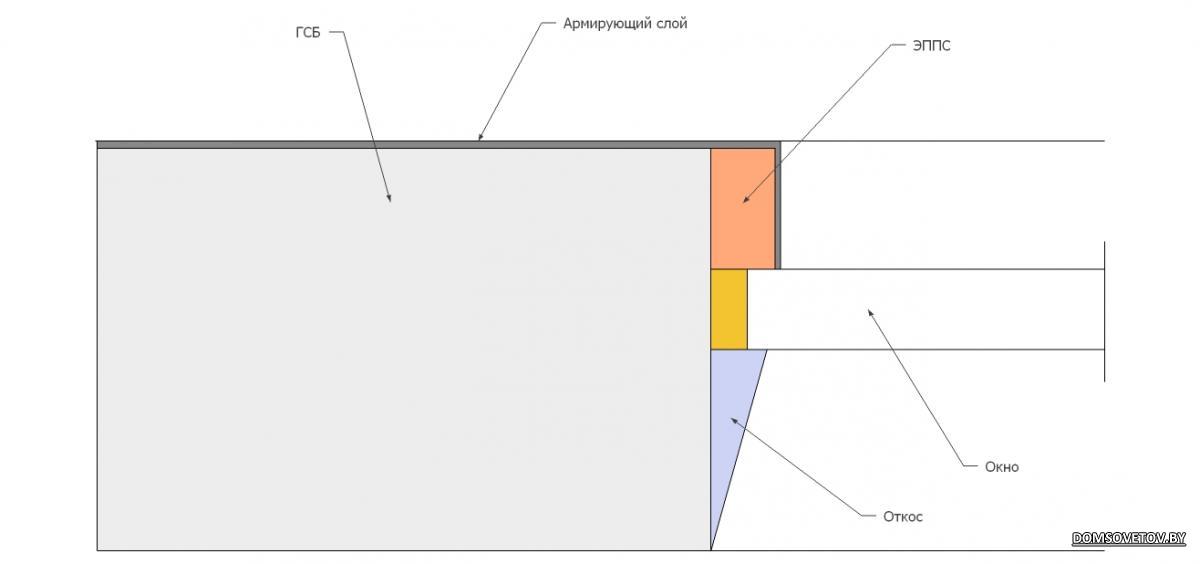

Пистолет для монтажной пены с насадкой длинной тонкой
А как "расчитать" кока дуть??? Чтоб пустот не осталось или ПСУЛ не выдавило?
Я так понимаю последовательность следующая, клею ПСУЛ к раме, вдуваю в поз.4 пену и быстренько на клей клею бруски газосиликата примыкающие к ПСУЛу и пене, фиксируя их временно саморезами.
минвату малой плотности заложить в номер 4
Вариант, правда у меня её нет и не предвидится надо будет (если надумаю) пошукать у кого кусочек.
и клеил в плотный стык к оконной раме
А между рамой и ЭППСом ничего?
может и изнутри надо было что-то
А изнутри на пену ничего не клеили? Просто заштукатурили?

как то так...

VAR, у меня именно так и сделано.
В доме живёте? Зимой всё ОК?

а что там может быть не окей?

при подборе толщины утеплителя откосов нужно учитывать место на установку маскитных сеток ! У VARа они станут и даже можно было еще 10-15мм забрать, но тогда будет почти впритык и не любой способ закрепления сетки (при её оптимальных размерах) тогда подойдет.
---------- Сообщение добавлено в 22:15 ---------- Предыдущее было в 22:14 ----------
privatt, не нужно вам вообще там чем-то заполнять. Отстаньте от того места, оно и без вас будет прекрасно существовать. И учтите, то что вы сделали не утепление.

Юра, сколько места надо для москиток?
Вы перечитали "знатоков" и столетнюю пролоббированную нормативку. Если у кого-то что-то вам доведется уведеть на откосах, то это совсем не из за того что они не понаклеили того дерьма, которое так рьяно навязывается. Псул вам тоже можно было не клеить, к слову.
Не замерял точно никогда, обычно на глаз. Примерно 20-25мм до угла профиля хватает впритык для крепления на поворотных крючках. Для нормального крепления на пласмассовые держатели нужно хотябы сверху оставить больше (30-35мм) иначе сетку можно будет завести только сбоку с танцами и бубном (но тогда верхние держатели нужно крутить именно в верхний горизонтальный профиль), а не так как должна, но лучше и с боков, чтобы не ковырять откосы при закреплении держателей.
Себе вообще хочу поставить все сетки поворотные, как на балконных дверях. Не очень надежно, зато плевать из окна можно когда захочешь. Места для этого нужно примерно столько же, только вместо увеличенного до 35мм верха нужно увеличить сторону, с которой будут петли сетки. Это если кто-то тоже захочет.

Юра Добриденев, а что мешает их снаружи просто прикрутить? И нах поворотные?

Юра Добриденев,
никогда не ставил ПСУЛ.. просто не понимаю -для чего?
