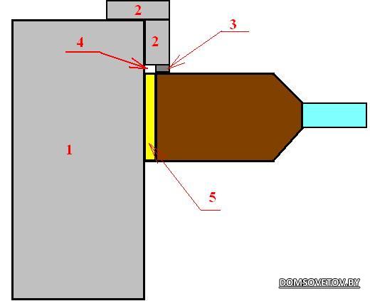

Ща меня наверно заклюют , но у себя решил сделать так....
1. - Стена утепляться не будет, только штукатурка (блок 400-й плотности, толщина 400мм.)
2. - После изготовления лотковых блоков у меня осталось много "отходов" нарезаю их на бруски и клею их к откосам.
3. - К раме окна предварительно приклеиваю ПСУЛ (кажись так называется) ленту (которая расширяется).
4. - Вот тут засада, как и чем заделать эту дырку??? Просится пена, но как её туда задуть аккуратно?
5. - Собственно пена
Почему так?, просто у меня получится и фасад и откосы сделаны из одного материала и соответственно меньше вероятность возникновения трещин после оштукатуривания, да и материала в избытке.
Да-а, чуть не забыл, ГС легко обрабатывать, можно всяких там вензелей над окнами нарезать...
Пистолет для монтажной пены с насадкой длинной тонкой гибкой трубкой (многие пистолет продаются с ней в комплекте)

privatt, минвату малой плотности заложить в номер 4.

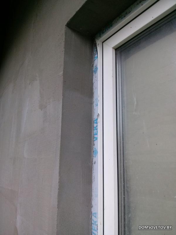

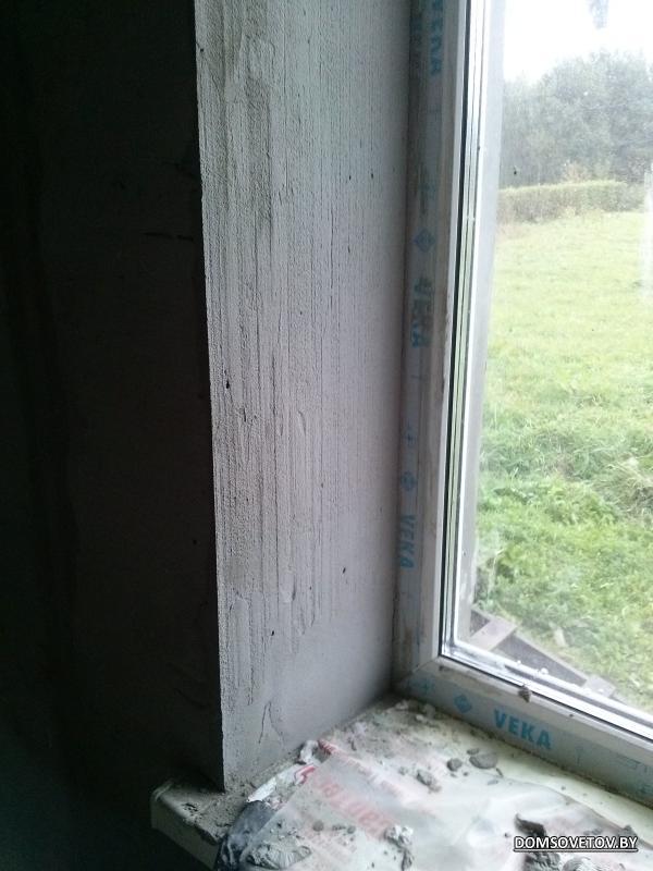

откосы снаружи заделал эппс 30мм. просто вырезал полосы по 12см шириной и клеил в плотный стык к оконной раме. потом армированным слоем когда делал фасад закрыл и утеплитель. изнутри не утеплял а просто заштукатурил... х.з может и изнутри надо было что-то... но как чтобы потом нормально заштукатурить не представляю...!?

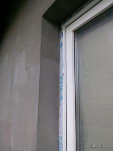

пару фоток. снаружи и изнутри... правда там уже ничего не видно...
