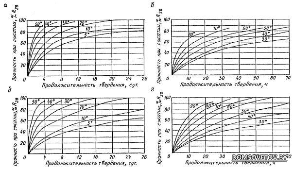

У меня в памяти отложилось что недели погоды с +5 днем должно хватать. Сейчас днем +10 бывает. А летом за неделю и 80% прочности наберется.
Не поленился погуглить в инете графики.

dimex, тут график не на среднесуточную. Если день плюс 10 а ночью 0, то результат будет отличаться и лучше чем +5 круглые сутки по графику.
Dobrinia, отличия в единице измерения по оси Х. в сутках или часах.
График и много текста к нему гуглится на раз-два.. Просто раз я взялся вставить 5 копеек, то вот попробывал найти что-то полезное и без разных домыслов.

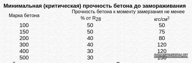

Единственное сходу не нашел сколько нужно бетону набрать прочности чтоб мороз был не страшен.
Вот табличка

Получается пой армопояс из 250 бетона наберет критические 50процентов прочности через неделю при +5 среднесуточной и не будет боятся мороза!

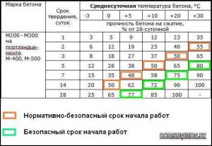

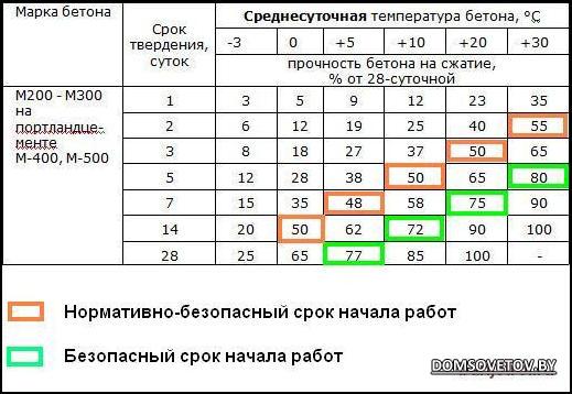

Мне больше нравится пользоваться небольшой табличкой чем графиками
На сроки начала работ не смотрите, сроки могут быть любыми, в зависимости от условий.
