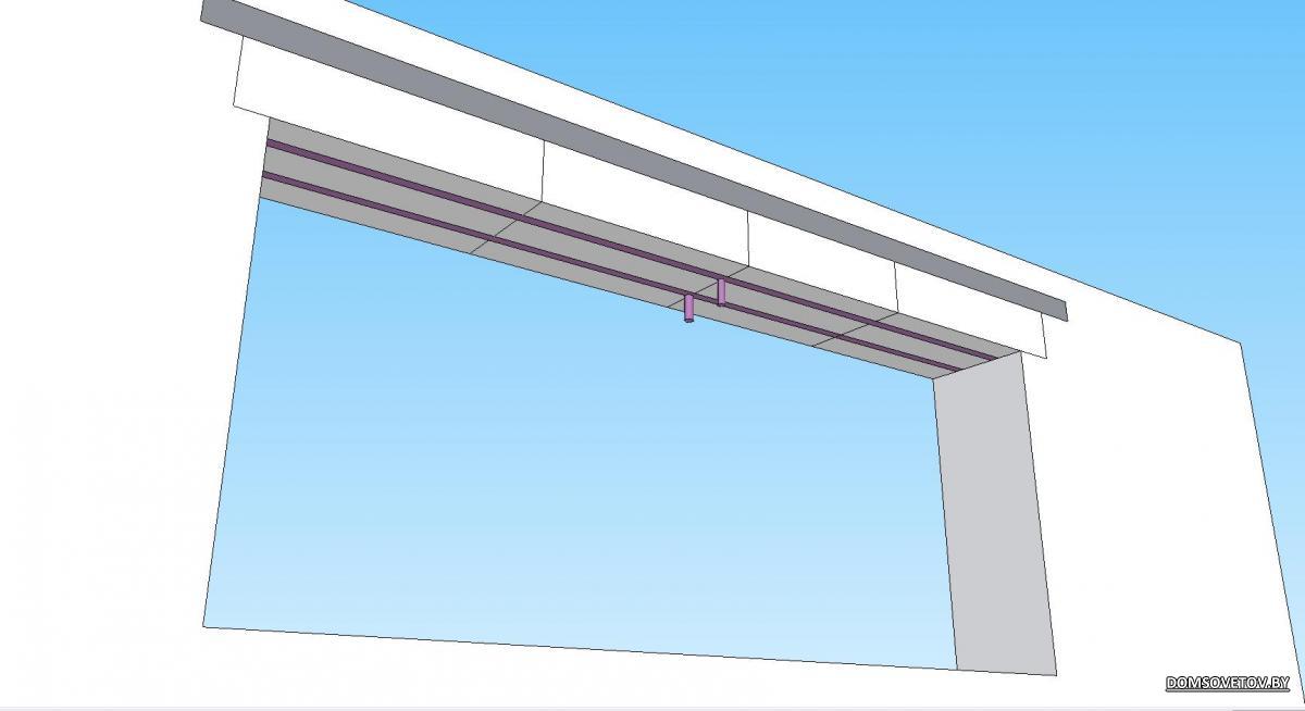

vangelis, берешь блоки, склеиваешь торцами. Потом штробишь несколько штроб(или одну побольше на подобие U блока, но чуть поменьше) по всей длине, укладываешь туда арматуру и на раствор - пусть схватится.
Далее по сторонам от проема выбираешь немного(см по 3-5, надеюсь зона опирания перемычек достаточная?), и на клей вклеиваешь получившуюся "перемычку" уложенной арматурой вниз.
Это если хочется потрахатся. А если нет - просто вклей блоки как советуют. Но я бы все равно по бокам бы чуть выбрал и боковые блоки завел в стену, клал бы с двух сторон и последний блок ставил в центре.
Подпорки... лучше всего снимать через 28 дней при температуре 20 градусов - стандартный срок набора прочности смесей на основе цемента.

баловства ради завизуализировал смесь предложений в одном рисунке...
Там по центру 2 арматурки видны и они входят (обмазанные клеем) через просверленные в блоке отверстия в бетонную перемычку. Они затвердеют и можно по подобной схеме крепления сделать сеточное штробирование и армирование.
Есть ещё один момент, который меня смущает. Дело в том. что у меня есть перемычки из ГС , а есть из ж\б. Прямолинейность поверхностьи их, особенно ж\б оставляет желать лучшего, а потому толщина клея должна быть естественно больше, чем при стандартной укладке блока на стену. Поэтому, стоит ли мне опасаться слабого сцепления блока к ж\б перемычке из- за толстого слоя клея или это только вопрос времени засыхания и набора прочности?

Ручной штроборез для ГСБ порядка 100 тыр стоит
для пары блоков не рентабельно, да и не нужно. Вручную стамеской непроблема. можно купить китайскую зачистку для швов плитки - ручка с абразивной пластинкой. Если есть болгарка - наулице 5 минут работы.
У меня на 2 арматурах 12 мм все проемы дверные толщиной 250 стоят.

vangelis, могу сфотать на выходных-у меня сейчас в одном проеме на внутренней стене приблизительно 1,8м снята перемычка из-за необходимости увеличить высоту проема(проще было снять ее, чем пилить вдоль). Блоки на р-р, а не клей, но суть не меняется- держаться без всяких подпорок. Причем перемычка старая тупо выбивалась кувалдой, а не снималась пинцетом. И все держится само. Поэтому арматурины там будут больше для подстраховки и спокойного сна на всякие разные случайности.
Можно и совсем без арматуры- выпилить вставляемые блоки, а точнее центральный блок перевернутой трапецией(не помню как называется у профи каменщиков) и прилегающие к нему боковины соседних-будет держаться даже без клея
