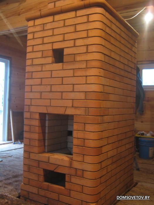

Хочу построить своими ручками печь (под отделку - плитка), которая в народе называется "грубка", "стоячок", а на языке технарей - "отопительный щиток". Пример прилагаю... Фундамент уже сделал, в наличие есть много полнотелого кирпича минского, с Гурского. Первоначально думал, что он годится, сейчас проглядывая "печные разговоры", где все пишут про "витебский", "обольский", "лоде" начал сомневаться- выдержит ли температуру минский, не потрескается ли, не осыплется ли... а то переделывай потом (разбирай печь и трубу, а она проходит через второй этаж... и т.д. Поэтому, хотелось бы уточнить относительно этого кирпича с Гурского (можно его использовать или нет, и если можно, то в каких частях печи). Если мне надо ещё и шамот - не проблема, приобрету, просто хочется, чтобы и этот кирпичик с Гурского куда-нибудь употребить

Понятно что хотите, неудачная печь. Гурского пойдет, он из всех кирпичей выпускаемых у нас самый теплостойкий.[COLOR="Silver"]
Неудачная потому что шамотный будет очень долго нагреваться в моём варианте?
Из печей мне могла бы подойти та, что на фото№2, (но с трубой в передней части печи), потому что я ещё фундамент под вторую печь не заливал. А под первую мою печь фундамент залил, может ширины в 3 кирпича и не хватить, надо мерять... Ведь при расчётах сам фундамент печи должен выступать на 10 см за периметр самой печи... или это не критично?
