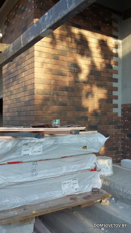

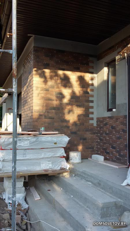

Люди!!! На клинкерной плитке на фасаде углы зарезаете или встык? Если нет угловых элементов
Старый 13.07.2015, 23:09   #14 или 232411
alternativa
Аватар для alternativa
Сообщений: 1,368
@Славка, С зарезанной я думаю будет красивее
Старый 13.07.2015, 23:10   #15 или 232412
bullet_fox
Аватар для bullet_fox
Регистрация: 12.05.2011
Адрес: Хатежино
Сообщений: 3,165
Если зарезать, то плитку надо резать на половину, тогда получится как кирпич. Но я такого не видел.
Старый 13.07.2015, 23:16   #16 или 232414
alternativa
Сообщений: 1,368
Невижу никаких проблем заранее сделать заготовок попилив плитки пополам и зарезав на земле все углы Электропликорезом с карекой это вообще делается элементарно (тем более как у "Арендасервис" он есть
Старый 13.07.2015, 23:21   #17 или 232416
Сообщений: 12,659
@alternativa, уже пилят, спасибо "арендасервису" )) Просто пока пилят на углы гаража и входа, а думаю стоит ли пилить на углах самого дома, да и время это всё же занимает... а так хочется побыстрее выгнать.... а тут погода ещё корявая, поэтому и перешли на клинкер под крышу ....

@Славка, фото давай
Старый 16.07.2015, 23:58   #19 или 232761
Сообщений: 12,659
@Стэлс, в процессе
