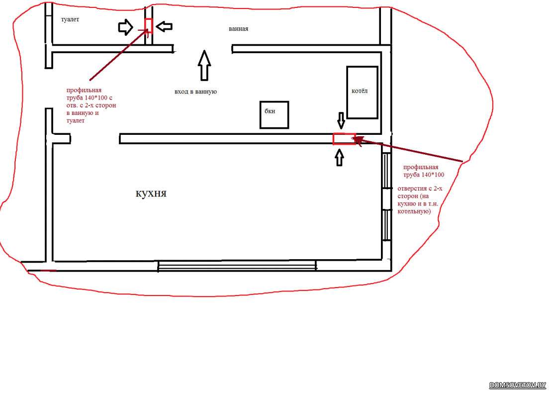

Старый 09.06.2017, 23:29   #19 или 291828
Лёлик
Регистрация: 14.06.2013
Сообщений: 31
дабы не плодить отпишусь тут))
Подскажите, правильно ли будет сделать такую систему вентиляции для одноэтажного дома в части кухни - т. н. котельной и ванной комнаты - туалета? в качестве вент. короба взята профильная труба 140*100 (или около того), врезанная в кирпичную перегородку и имеющую прорезанные по бокам "окна" в кажое из 2-х обслуживаемых этой трубой помещений? уже на чердаке через фланец к каждой прикручена круглая в сечении труба d=110мм, которая в свою очередь будет соединена с пластиковым вытяжным дефлектором на улице. Пришло время пускать газ, нужно всё подготовить и сделать как положено.

Старый 12.06.2017, 20:26   #20 или 291881
Сообщений: 2,705
@Лёлик, А что с притоком воздуха? Если будут только вытяжки, то в одной тяга перевернется и станет приточкой.
Если котел с открытой камерой то там требуют вентканал в кирпич сечением. Да и окно и дверь нужны для сдачи.
