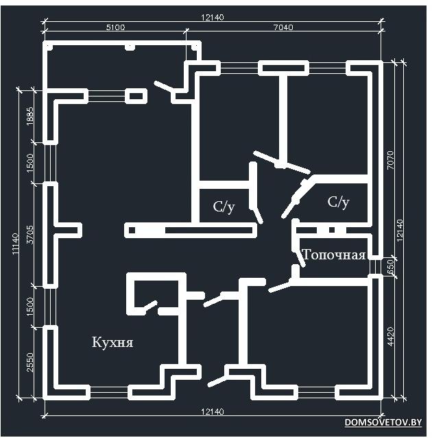

Уважаемые форумчане! Подскажите, как лучше расположить вентканалы в доме. На данный момент выложены несущие стены по такому проекту:
Одноэтажка, стены - газосиликат, холодный чердак, деревянные перекрытия, 4-х скатная крыша. Вентканал думаю вести из г/с блоков, высверливая и вставляя пластиковую трубу. И вот никак не могу определиться с расположением вентканалов. со стояком С/у-топочная всё просто, не понимаю, как лучше подвести вентиляцию к кухне и второму С/у. Вижу два варианта.

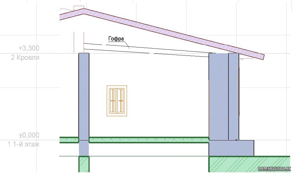

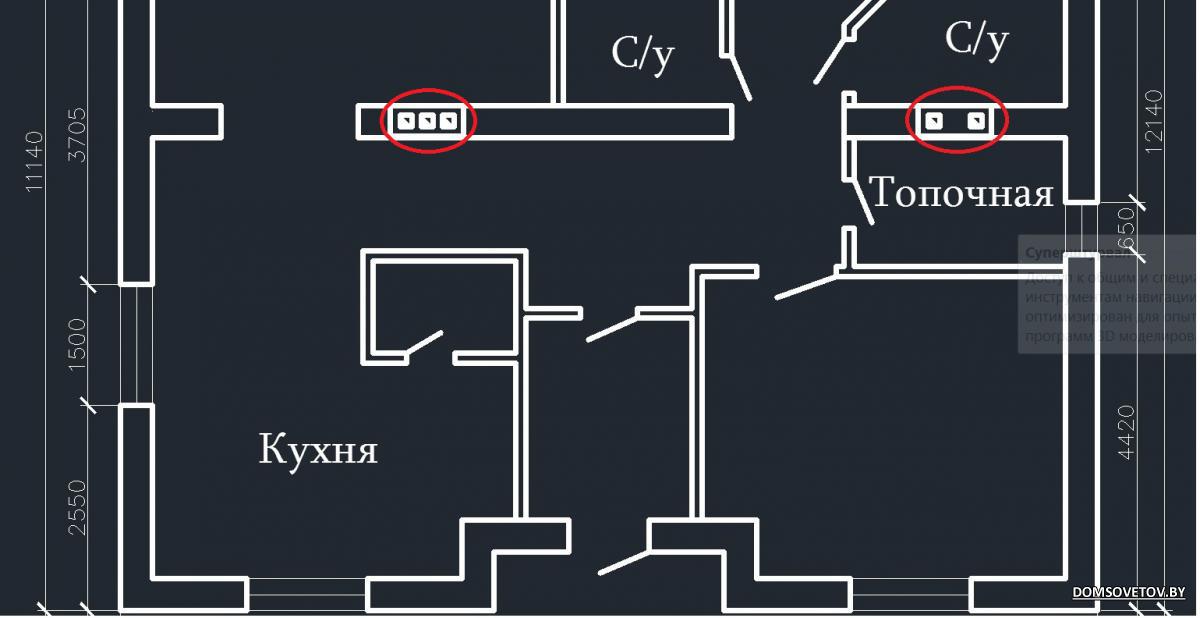

Расположить в центральной несущей стене, к кухне в перекрытии по потолку, провести гофру или трубу. Как-то так:

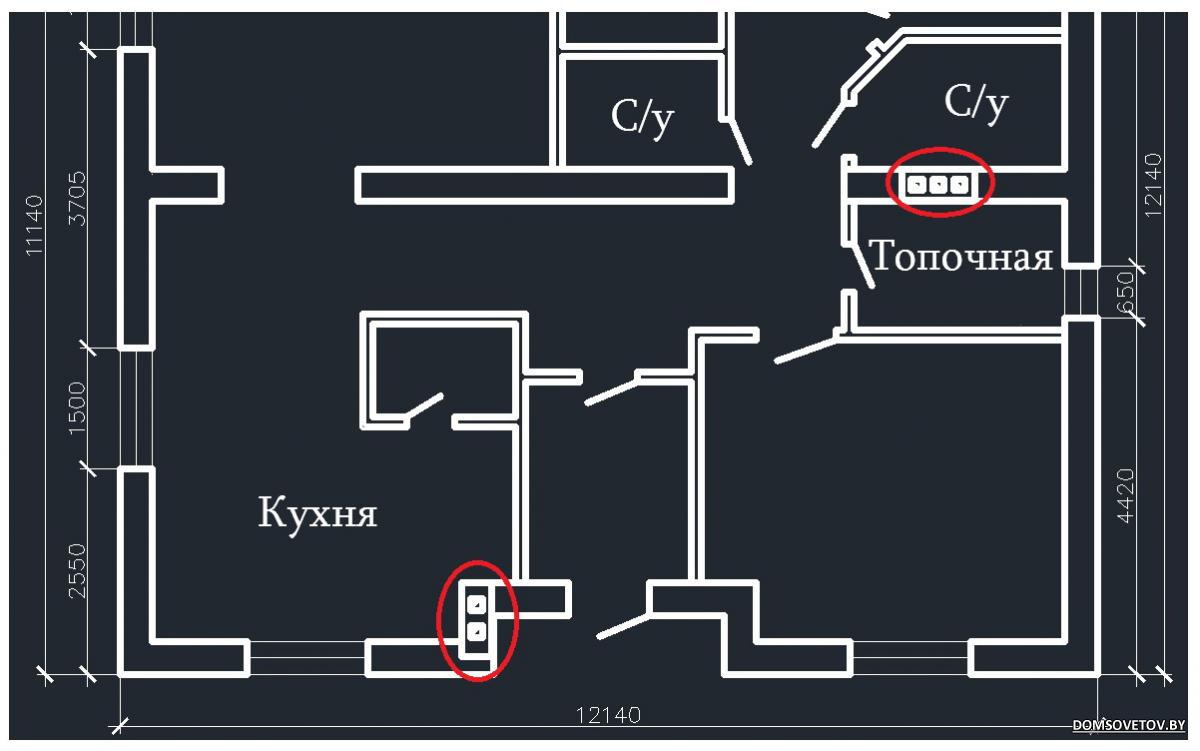

2. Вариант второй - кухонный стояк выложить в наружной несущей стене в самой кухне -
Больше нравится первый вариант, подскажите, будет ли в таком случае работать естественная вытяжка?

@Hvost, одноэтажка - так ведите все по чердаку, через крышу выводите тоже где удобнее, без всякой привязки к несущим стенам.

voffka, спасибо за ответ! То есть, стояки сделать по центру, а к кухне кинуть трубу по чердаку? А тяга будет? Вопрос волнует, т.к. сейчас живу на последнем этаже и вентиляция работает хреновенько)))

Славка, на кухне хочу два вывода сделать: один под естественную, второй - под принудительную кухонную вытяжку. Сомневаюсь, будет ли тяга в естественной, если придется монтировать горизонтальный (наклонный) участок от кухни к вентшахте в центральной стене. Спасибо за ответ!

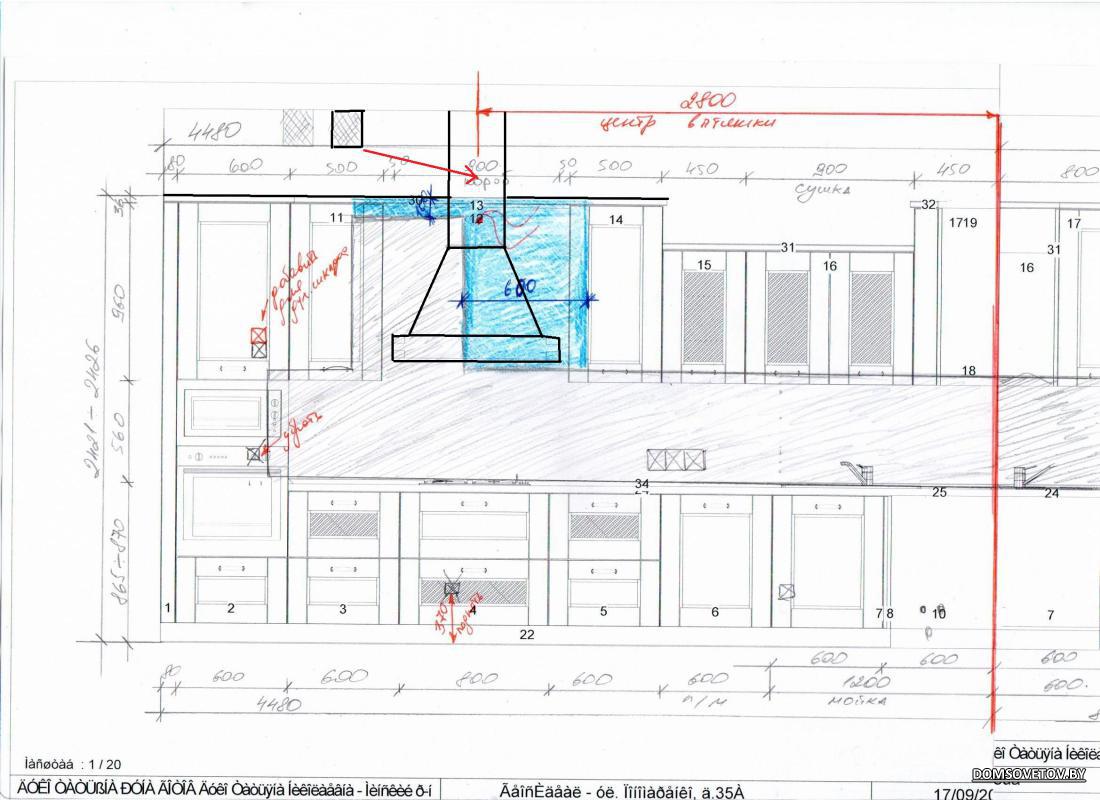

У нас на будущей кухне два вентканала (из полнотелого кирпича), один для э.вытяжки.
По-хорошему, вентканал для вытяжки "просится" сместить на метр-полтора по диагонали вниз , чтобы потом не думать, как спрятать гофру. Так можно делать или лучше не стоит?

@Таню, туманно... Слайды давайте

Вот схемка, надеюсь понятно более-менее)

@Таню, за кухней несущая стена и в ней вентканалы из кирпича? как вы хотите на полтора метра угол скосить, кирпичем что ли?-геморой конкретный. Вытяжка все равно принудиловка, потом короб пустите горизонтально плоский поверх ящиков, покрасите его в цвет стены и даже закрывать его не нужно будет. Не мудрите

@Стэлс, спасибо, поговорили со строителем - сказал, что можно.В голове пока есть желание "помудрить. Я так понимаю, что для вытяжки не принципиален изгиб в вентшахте? Раздолбать пару кирпичей и газосиликат, запихнуть туда кусок канализационной трубы и заделать дырки пока видится несложным)) пока..)
