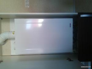

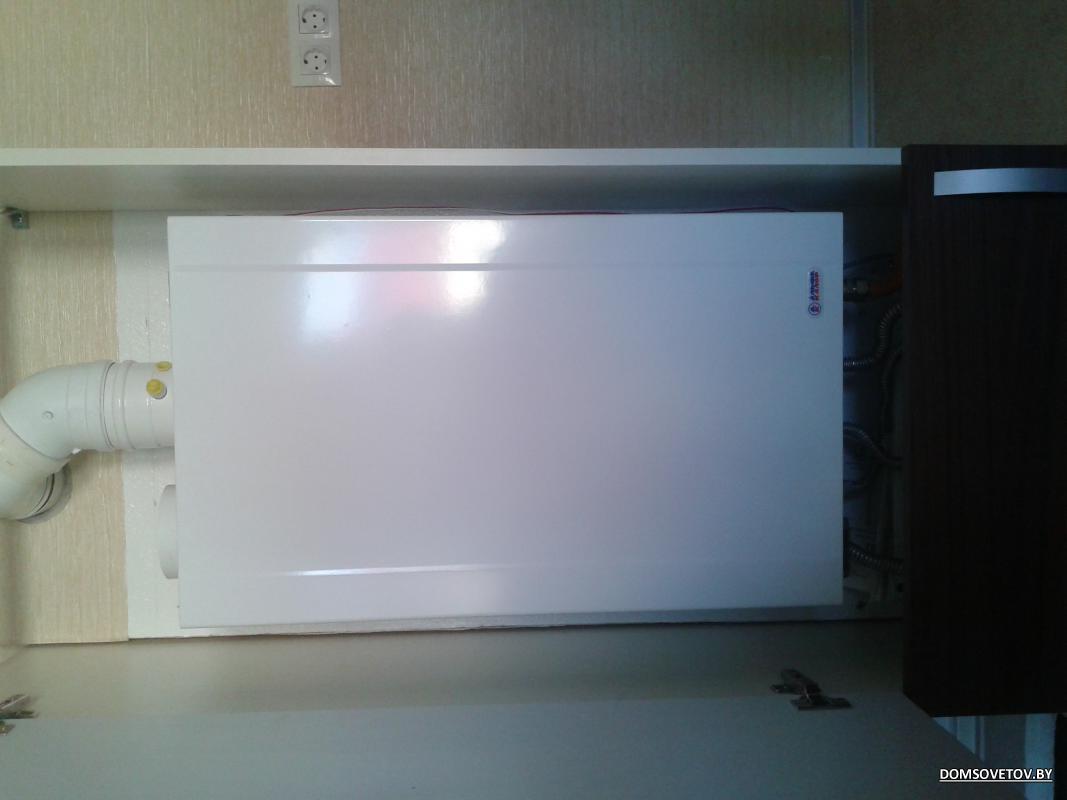

Пятиэтажный дом, в шахте собран и замурован коаксиальный дымоход из нержи, который выходит нп крышу.. Повернуть трубу не получится.

Кстати спасибо Славке, что натолкнул на мысль об отводе в 45°. Все получилось.
