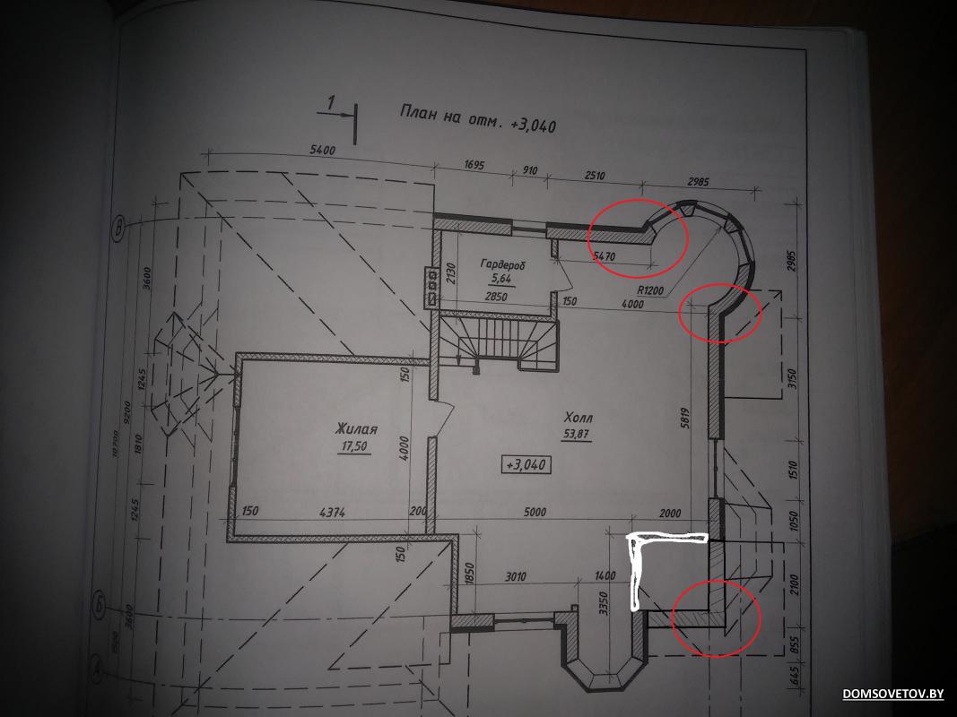

а теперь ещё раз конкреную ситуацию (для уставших) на фотографии отметьте что есть и чего надо.
(залить пояс или уже поздно? или что там на натуре-то)

Фронтоны готовы! Время пришло слаживать крышу и тут проблема нет монолитных поясов! Стройбаны говорят можна сложить но есть вариант что стены могут лопнуть по углам от нагрузки! Как разгрузить стены?

Как закрепить без армопояса чтобы не расперло ? Нужно чтобы система или не имела распора или не имела перемещения от распора. Для того чтобы понять возможно ли эту стропилку сделать такой, нужно знать конфигурацию вашего мансардного этажа, его планировку, сделать хотябы примерный проект стропилки, знать что с перекрытиями, какой в них запас по нагрузке, чтобы понять можно ли поставить стойки (если позволит планировка) для перевода стропилки в безраспорную и.т.д.
Почему вы считаете что нельзя залить монолитные пояса при готовых фронтонах. Вы дали фото "примерно такого" и хотите ответы на такие вопросы, для которых нужна пачка чертежей и вид того что есть на данный момент в камне + кучку времени.
Грубо говоря, если затяжки можно сделать относительно низко или распор стропил можно сдержать еще каким либо конструктивным решением, то закрепить мауэрлат можно разными способами и без пояса
Вы перекрывались брусом 7,5м или в вашей планировке добавились какие-то стены ?
Комнаты на верху начинаются от самого парапета или с отступом ?

Фото мои проект тоже мой! да есть места где есть 7.5м. комнаты почти начинаются от самого парапета!

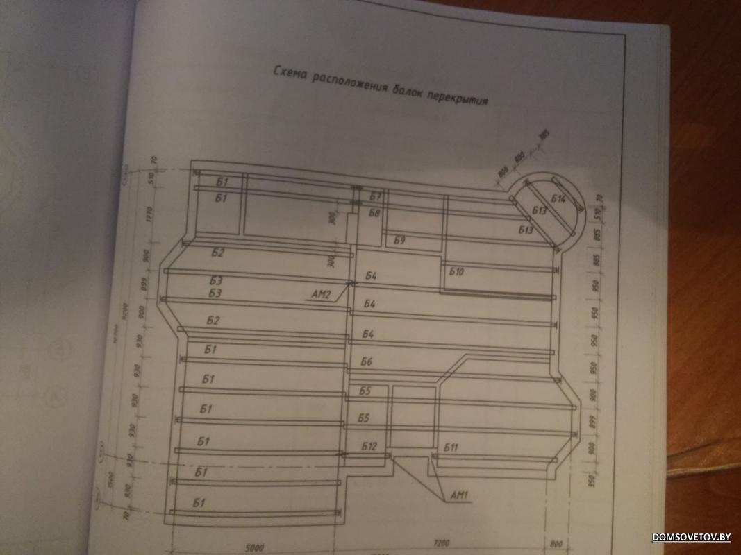

с перекрытиями стало понятно (кроме их сечения, т.е. можно ли на них что-то опереть или они сами себя еле держат), теперь бы понять какая будет конфигурация самой кровли. Судя по плану второго этажа там кровля будет не сильно похожа на ту что на вашем фото.

Балки размеров 100-150! 7,5 размер 200-150! положены вроде надежно!

возможен такой вариант? как установить две дополнительных стены? помогут они или нет?

Сообщение от Ветал777787 Посмотреть сообщение
Не в состоянии ответить на ваш вопрос, ведь нет самого главного. Что-то частично просматривается на этом плане, но это больше похоже на вальму, чем на то что вы выложили на фото. Куда попадает конёк (коньки) над какой точкой сводятся скаты, ведь нет ничего, куда там стены ставить ?
