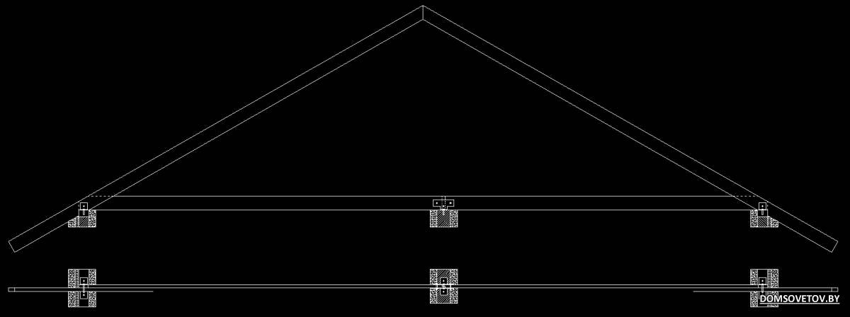

В общем подошел к этапу конструирования крыши. Штровую решил заменить на простую двухскатную - проще делать.
Пока вырисовывается такая картина:
Это общий вид. Балки перекрытия играют роль затяжек, снимая распор со стены.

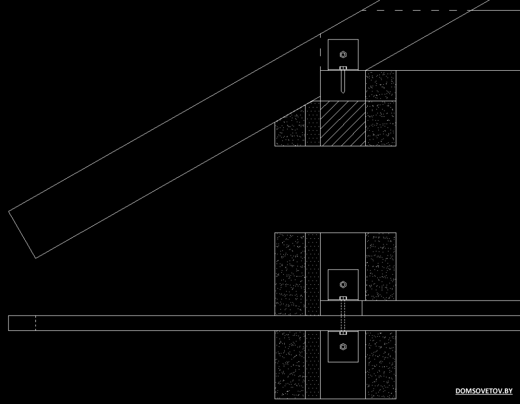

Опирание на стену:
На стене сделана опалубка из блоков, в нее снаружи вставлен пенополистирол толщиной 50 мм и залит армопояс сечением 15x15 см.
К армопясу крепится брус сечением 10x15 см.
На армопояс кладутся стропила и балки, которые стягиваются вместе шпилькой. Она же притягивает к ним уголки, которые крепятся к мауэрлату глухарями. Шурупы/гвозди через остальные отверстия уголков "по вкусу".

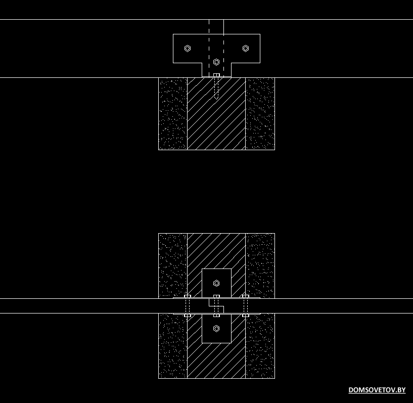

Опирание на центральную стену:
Тут балки кладутся прямо на бетон. тоже стягиваются шпильками через "уголок". Он крепится прямо к мауэрлату анкером.

1) Какое сечение стропил применить(50x150, 50x200, другое)?
2) Какое сечение балок применить(50x250, 70x250, другое)?
3) Какие дополнительные элементы применить(коньковый брус, стойку под него, затяжки, подкосы, другое) и каких сечений?

Угол наклона 30 градусов. Шаг стропил 0.6 метра. Нагрузка кровли пусть будет 50 кг(ЦПЧ + мембрана). Снеговая нагрузка 120 кг/м.кв, ветровая 42 кг/м.кв, итого 162 кг/м.кв.
Шаг обрешетки 320 мм(взят из инструкции), обрешетка 40x60 см(хотя Забудова допускает и 25x50 при шаге стропил меньше 750 мм, но этот файл считает, что меньше чем 40x50 мало).
Проекция стропилины получается 4,9 метра. Стойку поставим в 2-х метрах от края. Показывает, что стропила 50x150 подходят.
Дальше стойка. Тоже задаем 50x150 - подходит.
Пока все отлично. Переходим к балке перекрытия... и тут выясняется, что балки должны быть 100x250 !!!
Как-то это круто. Если брать балки по 6 метров, по 2 штуки(т.к. в доме две половины) и всего 16 штук, то 0.1*0.25*6*2*16 = 4.8 куба. Почти 5 кубов... только балки перекрытия...

Стропила упираются в коньковый брус и на мауэрлат. Балки играют роль затяжек. Но что бы выдержать такой вес кровли стропила надо делать ого-го. Что бы этого избежать, можно опустить стойку на балку. Но тогда балку надо ого-го делать...
А теперь переходим к стропильной системе. Балка 250х100 нужна в случае перекрытия пролёта в 5000 мм. Да. А вот если на неё опустить стойки, да пару укосин добавить - получаем уже ферму. А это совсем другой компот.
У меня почти 8-ми метровый пролёт гаража перекрыт фермами заводского изготовления 50х150.
Практический совет. Не нужно мудрить самому и собирать на коленке. Дешевле и проще обратиться к изготовителям деревянных конструкций. Посчитают, изготовят, останется поставить. И утеплителя накидать сверху.
