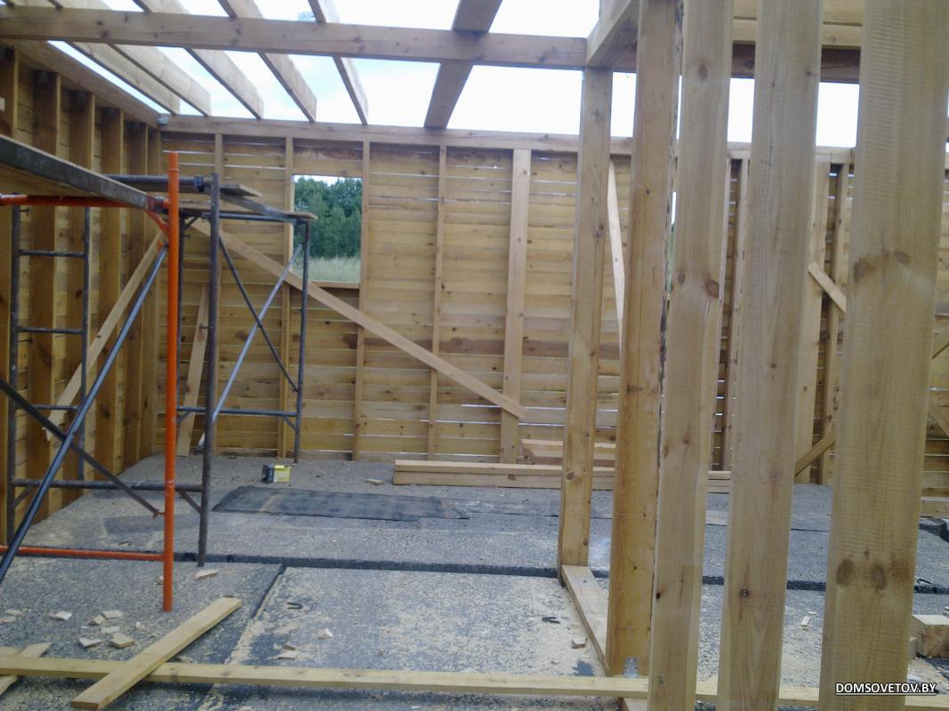

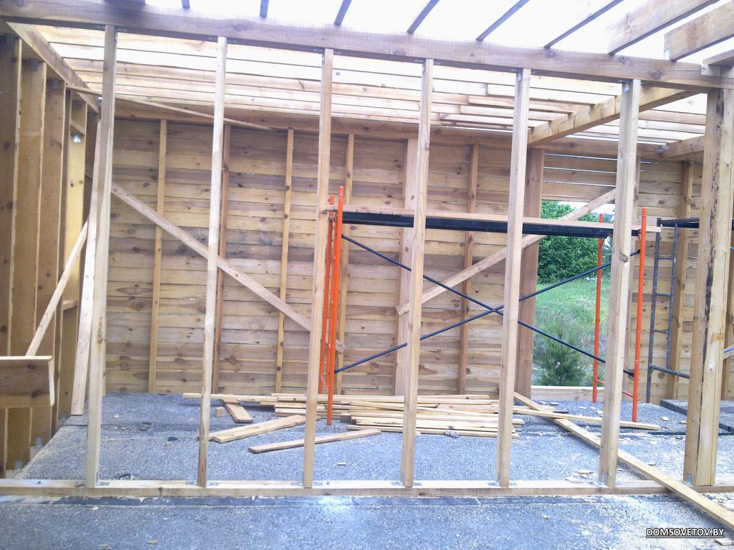

150х150 что для обвязки, что для стоек - занадто, хватило бы везде использовать 50х150. И было бы в разы быстрее собирать стены лежа на перекрытии и поднимать их на место.
Пролеты между стойками очень большие, между ними будут еще добавляться стойки?

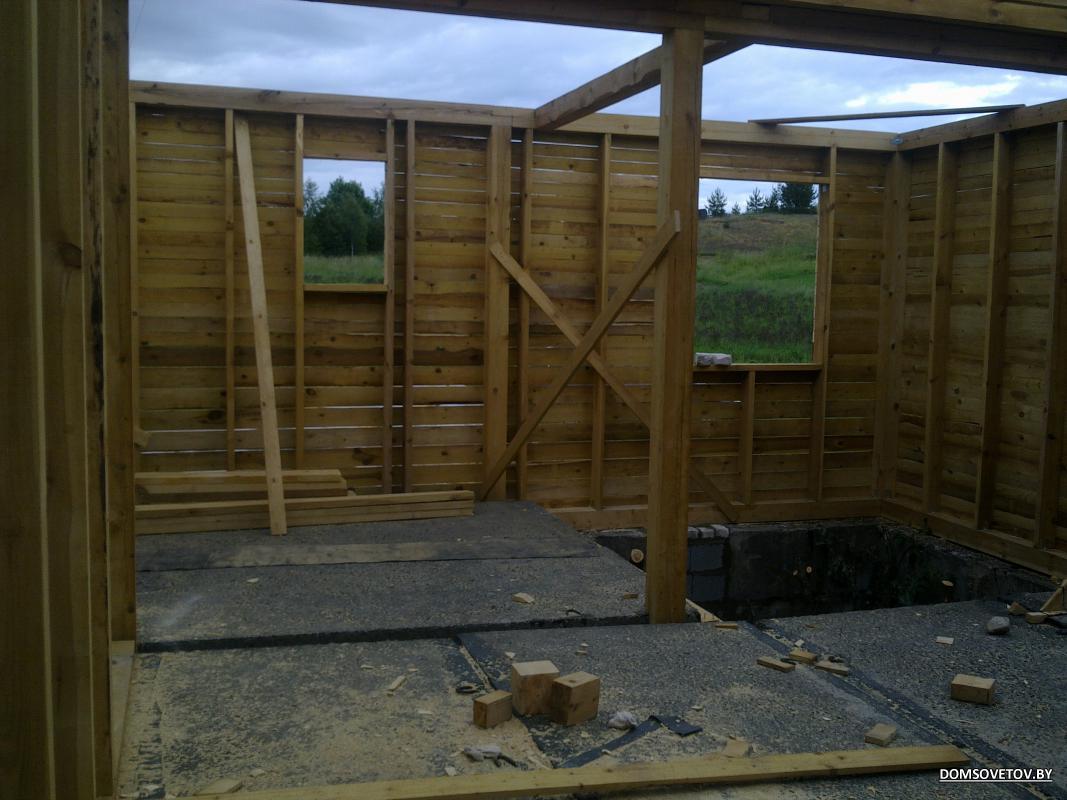

да, теперь будут каждую вертикалку-стойку подгонять под свой размер по высоте)) маммамиа...низ можно было уровень и без подкладок скорректировать, плотно, но чтоб все стойки потом вырезать одного размера. как-то странно собирают. посмотрим что дальше будут делать и как.

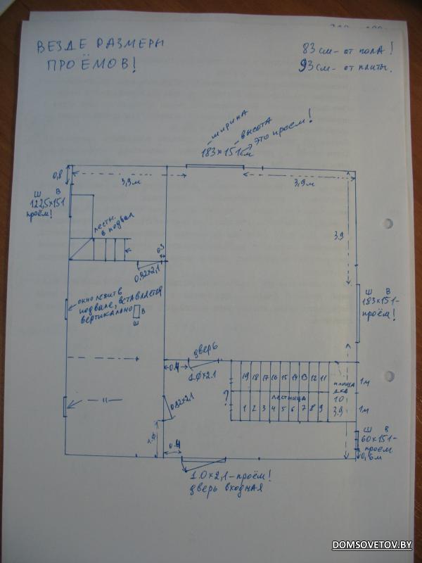

Да, каждую вертикалку 1-го этажа вырезали отдельно, там даже размеры карандашом написаны, возле каждой стойки. Есть только такой рисунок, делал для строителей, размещение окон и дверей 1-го этажа:
я только лестницу на 2 этаж потом изменил.
Там где маленькие окошки с лева это ванна и наверное кладовка, может уборная, пока не определился. Зал большой - 36м2. Кухня примерно 10м2 вверху с лева. Вот и всё, на 2-м этаже две спальни + ещё какая то комната будет.

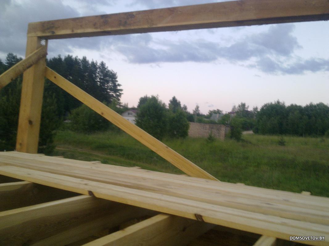

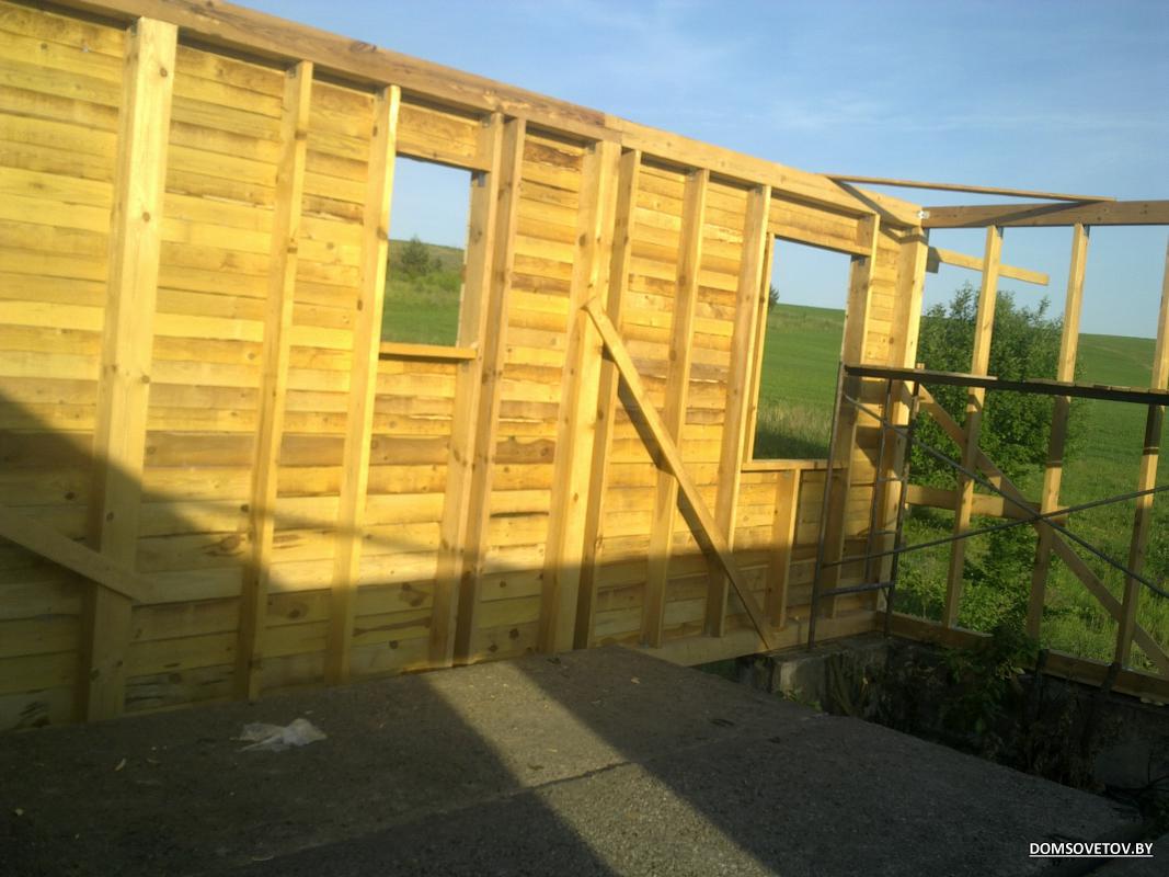

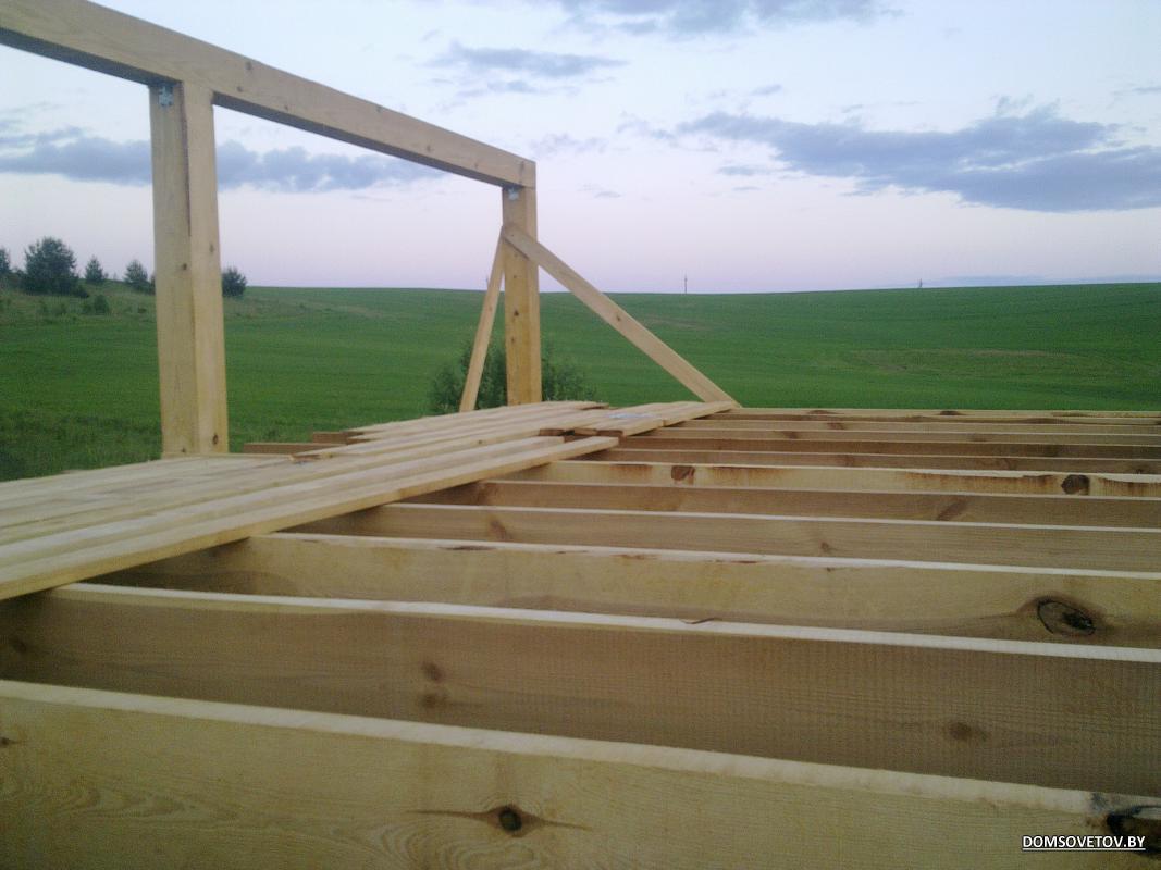

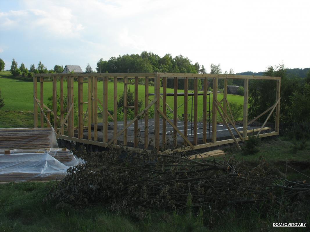

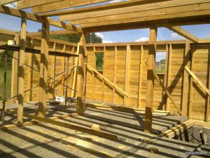

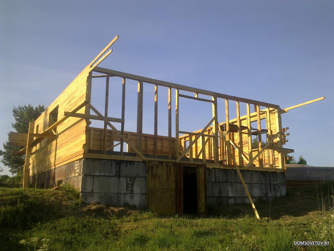

Устанавливают стойки каркаса:

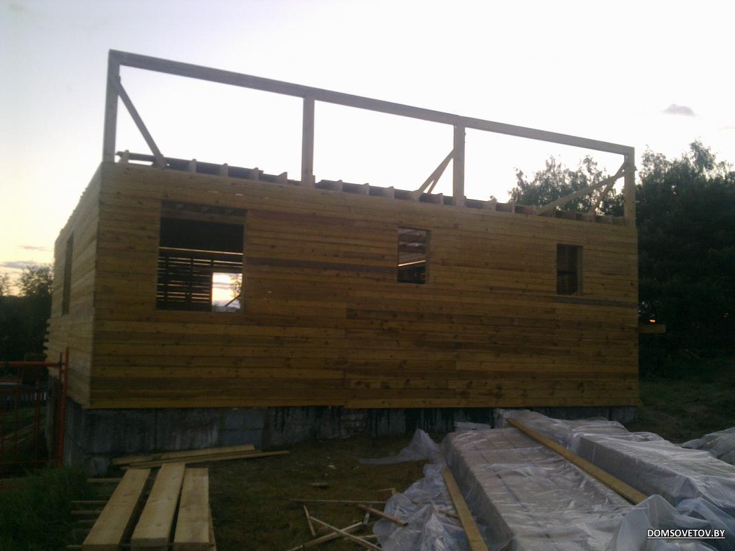

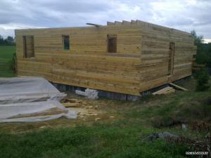

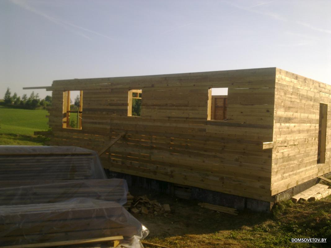

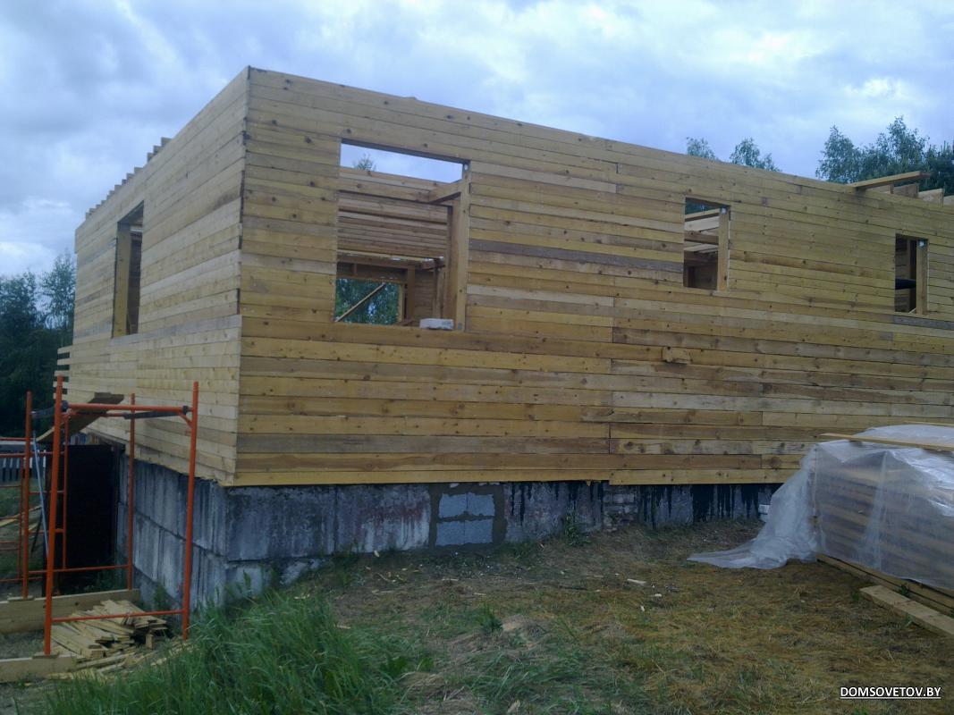

Обшивка доской:

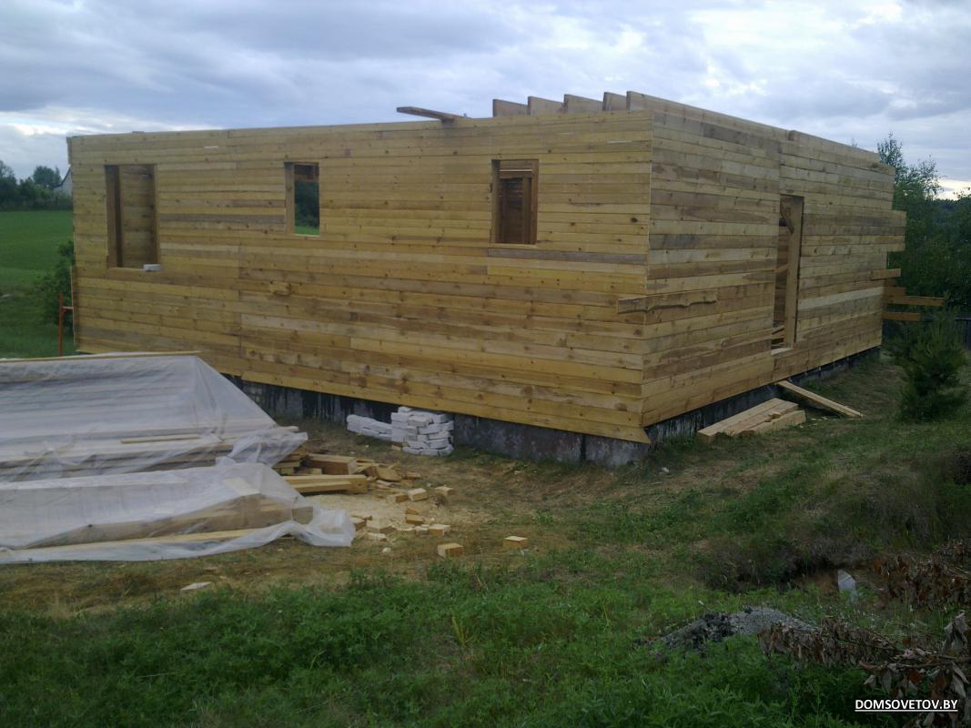

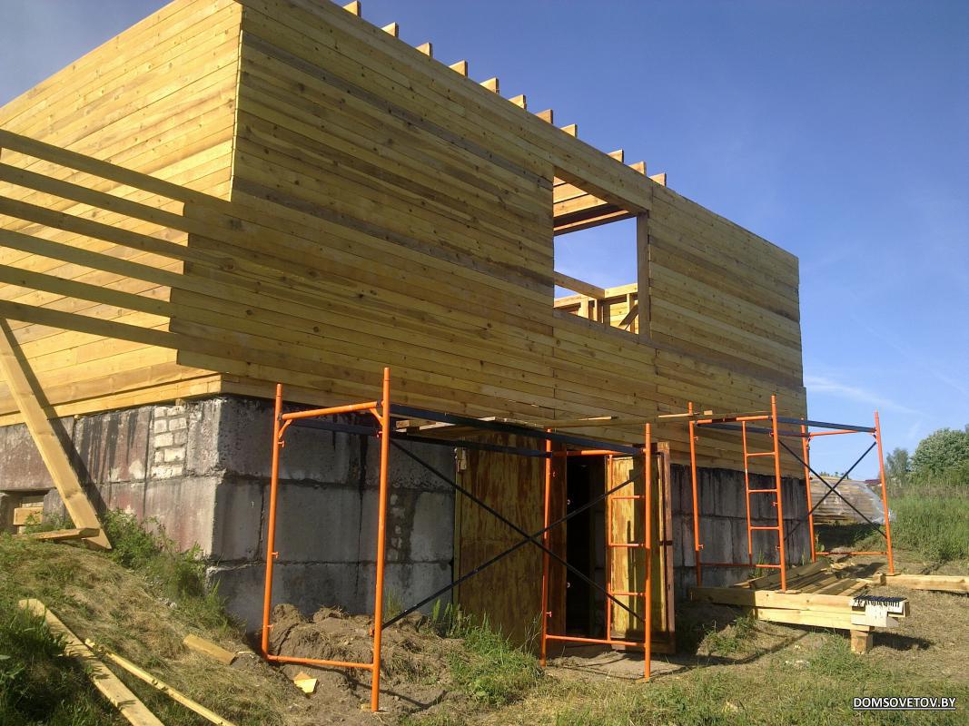

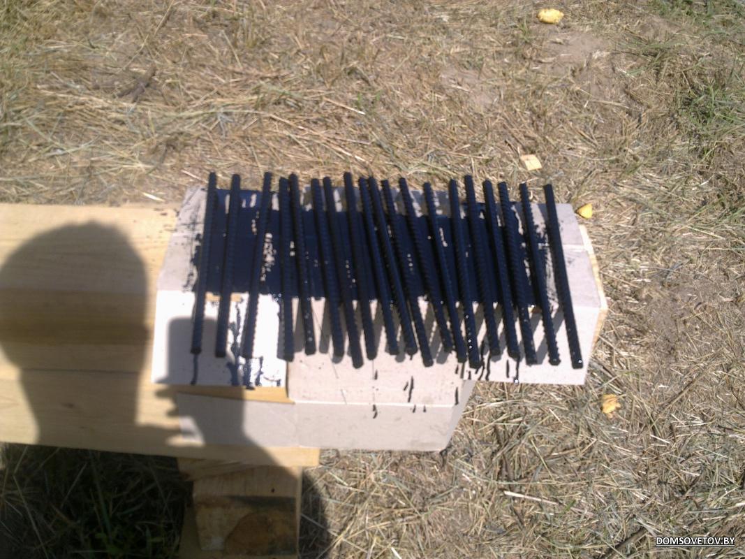

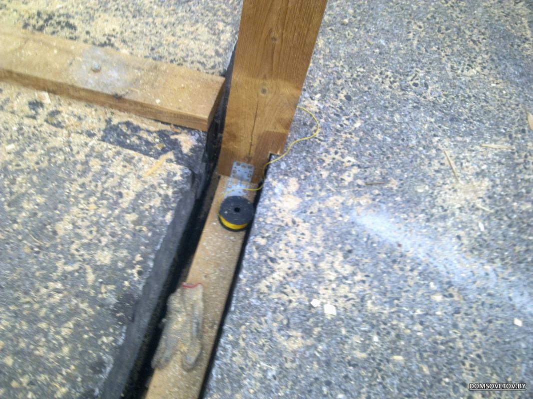

Обшивка оставшейся стены 1-го этажа, лаги на пол - доски 50х200. Везде, где стоят брусья они поставлены на такие куски арматуры + уголки.
шаг лаг для пола 40 см.

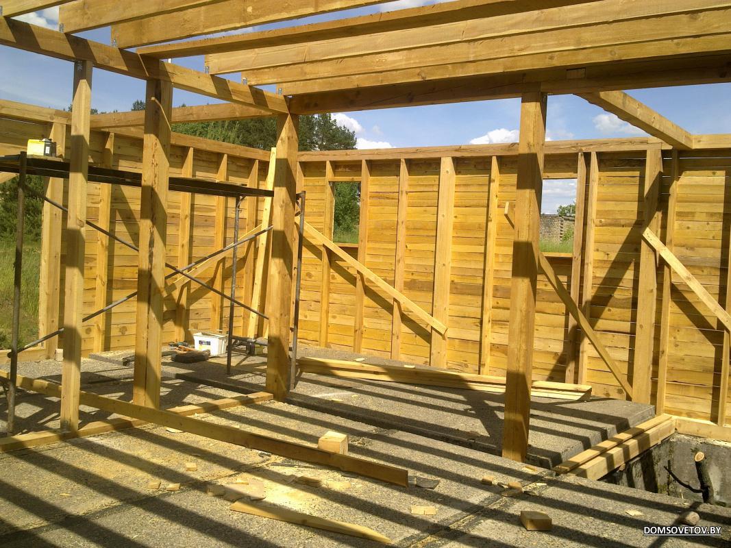

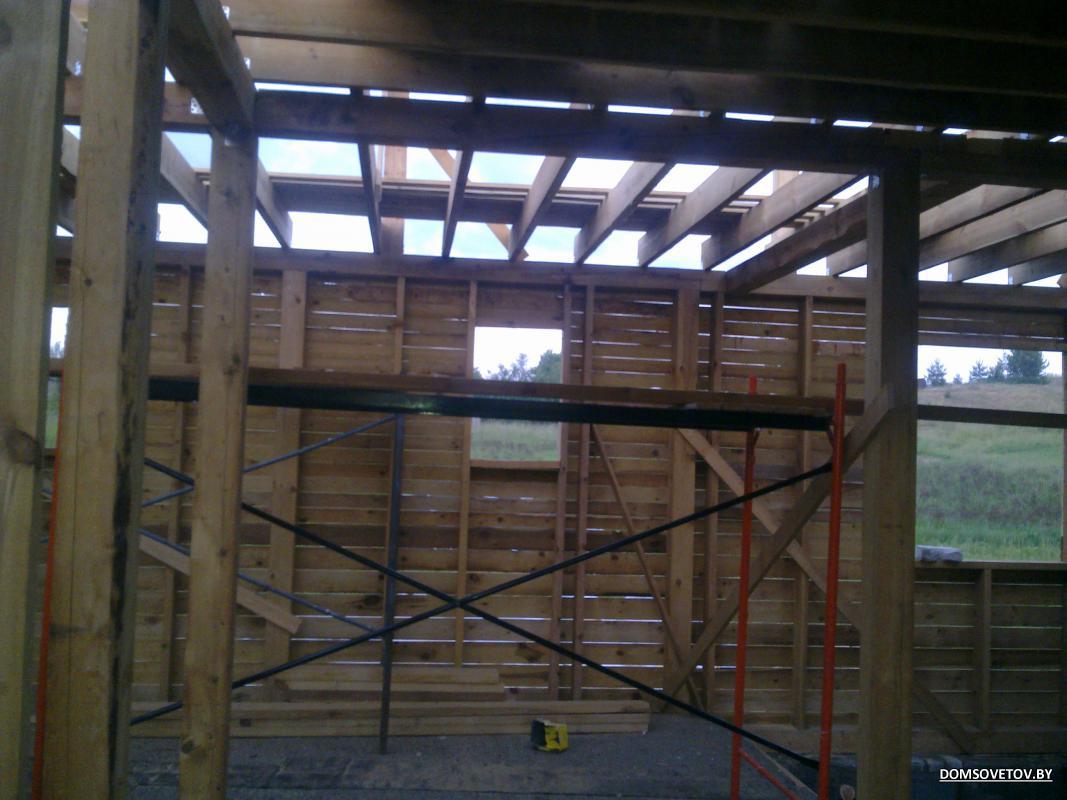

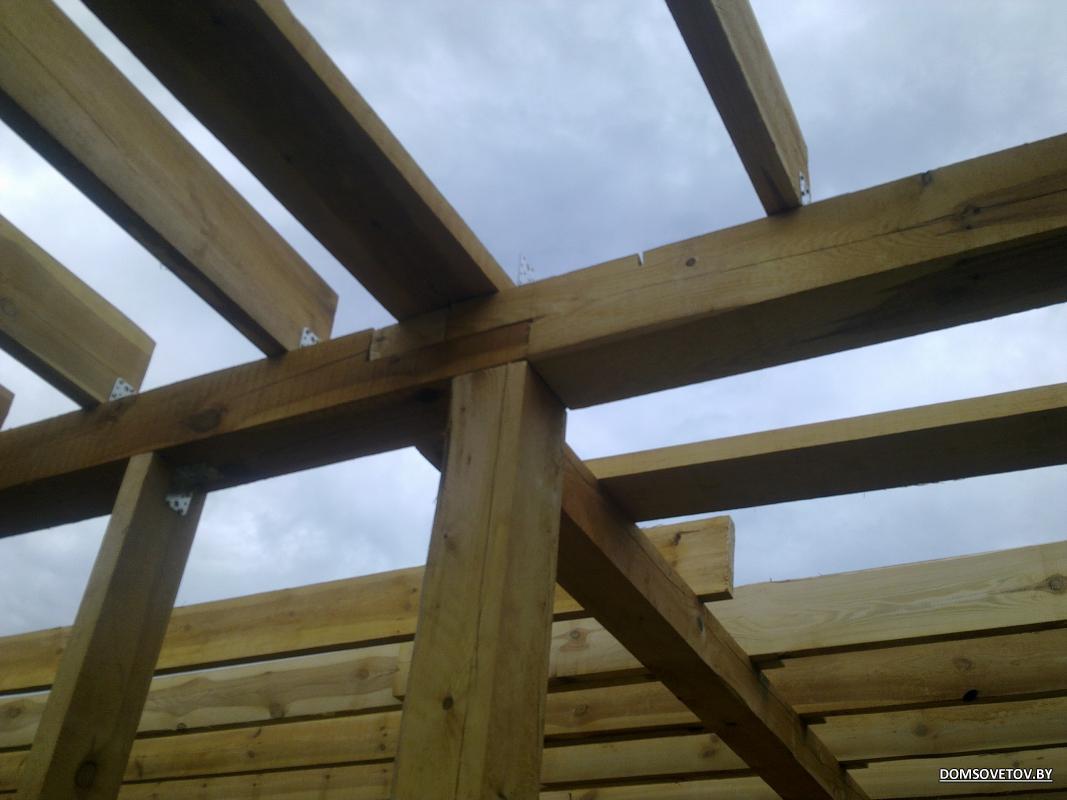

На этих фото видны внутренние перегородки, тоже в низу обвязки из бруса по блокам ФБС, с одном месте где по плите дали стропильную доску на обвязку. Вторая обвязка вверху - брус 150х150 с запилами мужду собой и с внешними стенами. Перегородка полностью ещё не доделана. На неё и пол опирается.

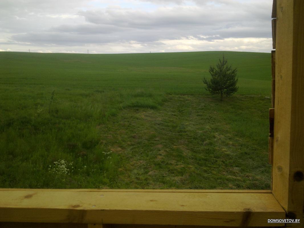

Вид из окна:
Кстати на этом этапе не докошенный "газон", 25 соток (реально 37). Купил бензокосилку, не буду называть модель, получится антиреклама, 10 соток - и полетела шпулька которая с леской. Поставил насадку - металл, думаю попробую, дернул стартер - шнур в руках остался - не затягивается обратно. Сдал это чудо. купил husquarna проф. без проблем докосил весь участок.

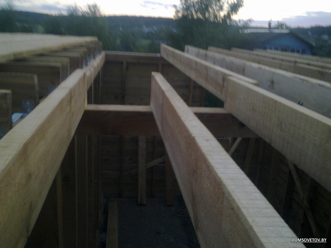

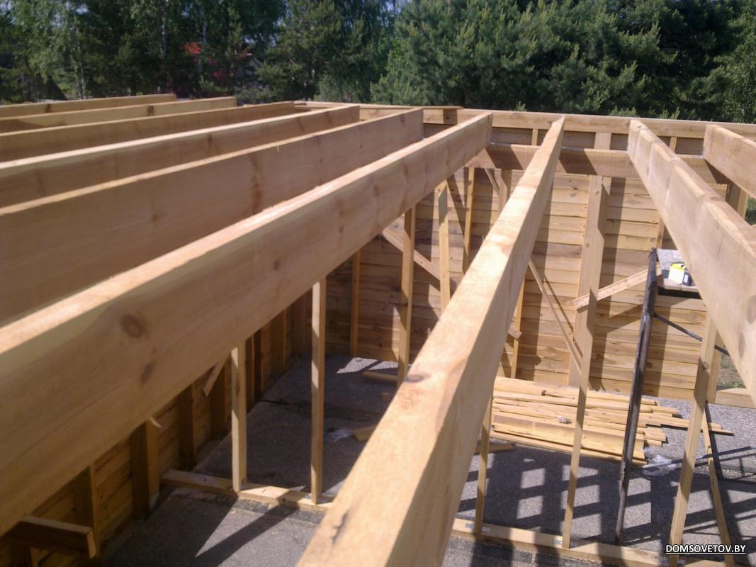

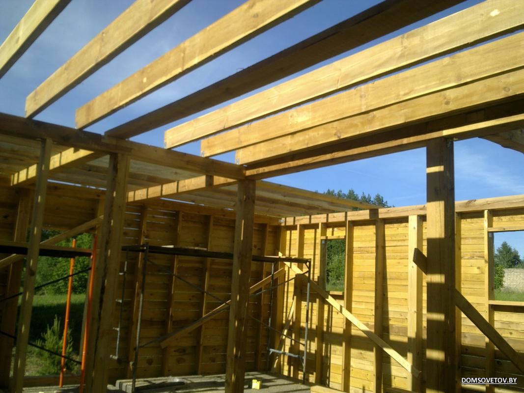

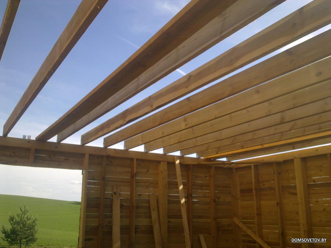

начало 2-го этажа, доделка перекрытий:
проем под лестницу:

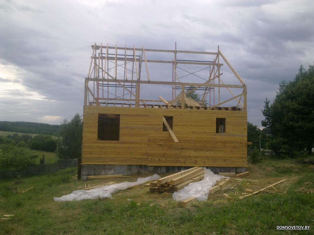

начало стропильной системы:

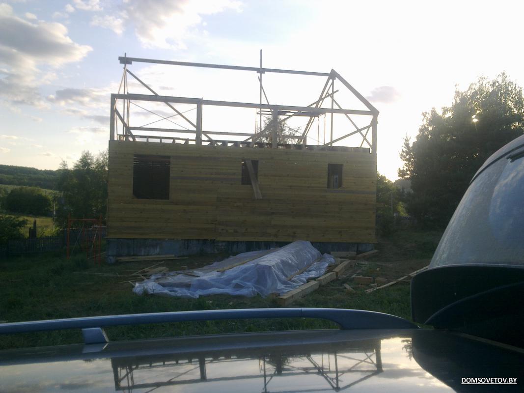

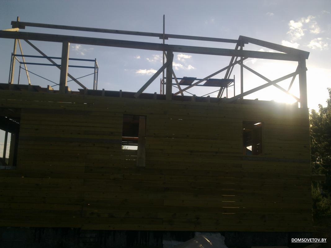

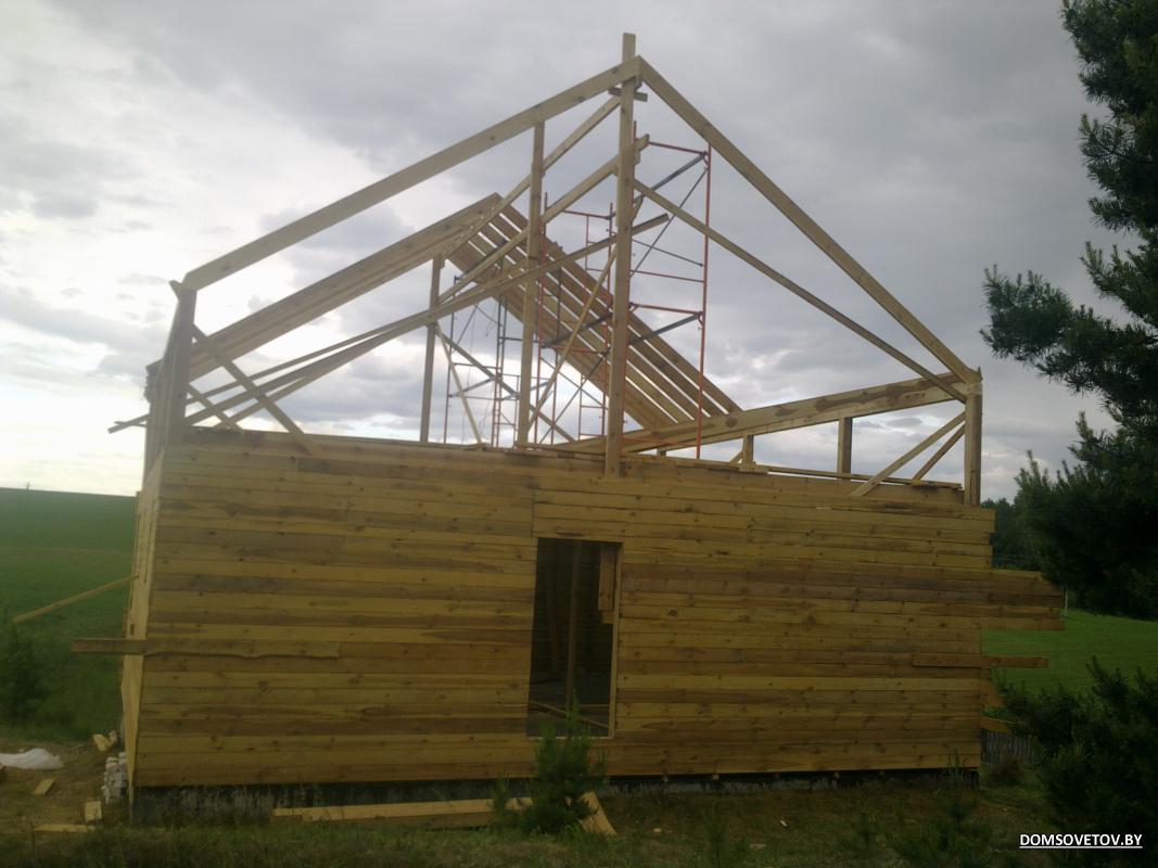

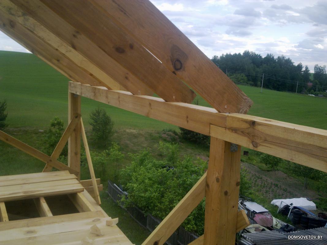

Померял я высоту конька крыши - получилось на 80 см меньше, чем договаривались. А цена за дом как за "изделие". Ну говорю, тогда давайте дешевле, и крыша меньше по площади и фронтоны меньше. Ребята подумали и сказали - переделаем, благо были установлены только 2 стропилы. Новые стропилы аккурат 6 метров, как доска, на свес пришлось доращивать.
На этом фото стропила ещё по старому:
А здесь уже подняты:
В общем увеличил я угол крыши, как и планировал до 35градусов, а было 28. Думаю снег не будет задерживаться. Строители говорят, было типо красивее - моднее что ли, что крыша более пологая, но мне 35 град. больше нравится. На этих фото стропила пока только гвоздями прихвачены, потом их глухарями закрепили (шуруп 22 см, немного утапливается долотом, сначало сверлится отверстие чуть меньшего диаметра, потом закручивается ключем, с учетом запилов, где то на 8-9 см входит в брус-мауэрлат), есть на фото, потом выложу.

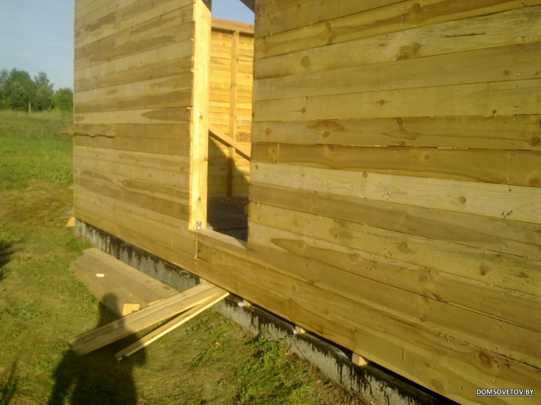

Пирог стен неправильный.
Это у вас снаружи уже как бы чистовая отделка обшита?? а где пароизоляция? обычно снаружи идёт ОСБишка по стойкам, потом пароизоляция, потом по лагам обшивка-имитация, блок хаус и т.п. ( или чуть другой вариант пирога по последовательности, но суть та же).
А у вас утеплитель будет примыкать сразу к наружной обшивке чистовой??
а где вент.зазор, в таком случае, который вытягивает условные пары влаги из утеплителя через пароизоляцию ( по принципу кровли) ?
какая-то странная экономия .

@srv, диагональные укосы в стенах будете оставлять или зашьете еще изнутри ОСБ? Это важно.
Т.к. материал у вас сырой, балки перекрытия и стропила рекомендую подпереть снизу с обратным прогибом 1/250..1/200. Еще скрепите концы балок и стропил, иначе покрутит в процессе сушки, тем более они цельные не клееные.
В остальном норм.

Репутация: 40
Снаружи я так понял будет ветрозащита и чистовая обшивка? Тогда доски особо не нужны, или их можно было бить диагонально вместо укосов, или сразу бить ветразащиту по стойкам, а доски бить разреженно, чтобы по ним уже шить отделку с вентзазором.
