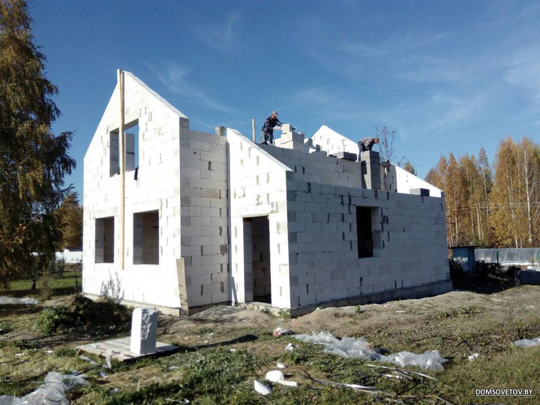

---------- Сообщение добавлено в 10:34 ---------- Предыдущее было в 10:33 ----------
Вот и коробка готова, идем дальше

@Olego2002,
кровлю клади сразу с утеплением . от 25 см.
сильно контролируй- накосячат.
лес обрызгивай ХМ ами.
выносы кровли делай сразу большими.
выносы сразу на земле рубанком(если надо) и финишно обрабатывай.(если надо)
и потом зимовка.
ливневку тоже надо прицепить (следить чтобы уровни сливы обеспечили. трубы на стены не надо -достаточно коленца наверху присобачить наоборот -от дома.)
потому что потом ипалово лазить
комин сразу сделать если есть.не оставлять на потом.
