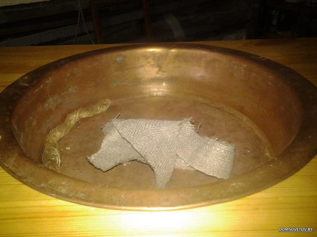

Может не сюда, но считаю что довольно интересная вещь.

Это что?
