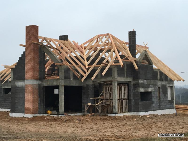

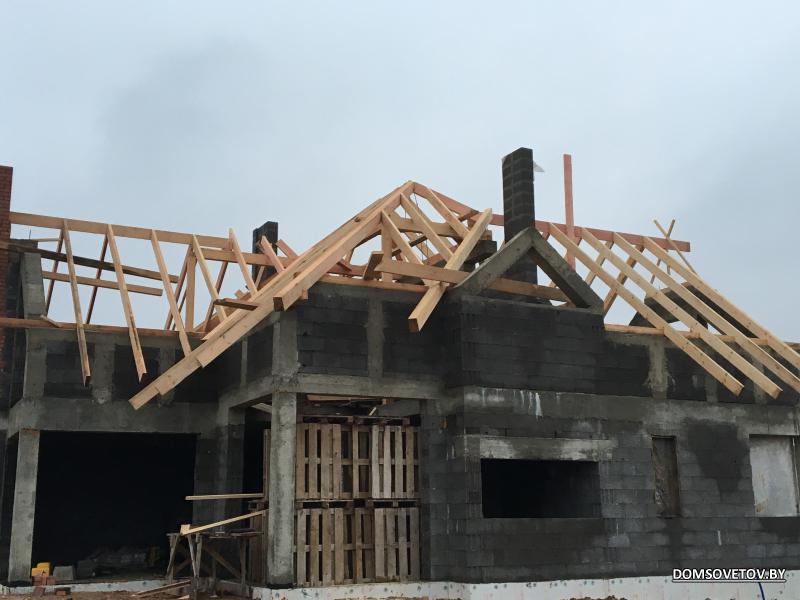

Потихоньку кровля начинает принимать проектные очертания

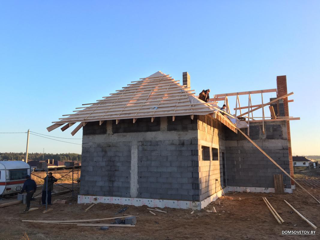

Приступили к обрешётке по одному из скатов, хоть вся стропилка ещё и не готова в остальной части дома.
Обнаружился неприятный момент, двухсторонний скотч которым я планировал склеивать мембрану (нахлест), не очень липнет при такой температуре Решил оставить защитный слой с одной стороны, по весне буду пробовать изнутри снять защиту и склеить.

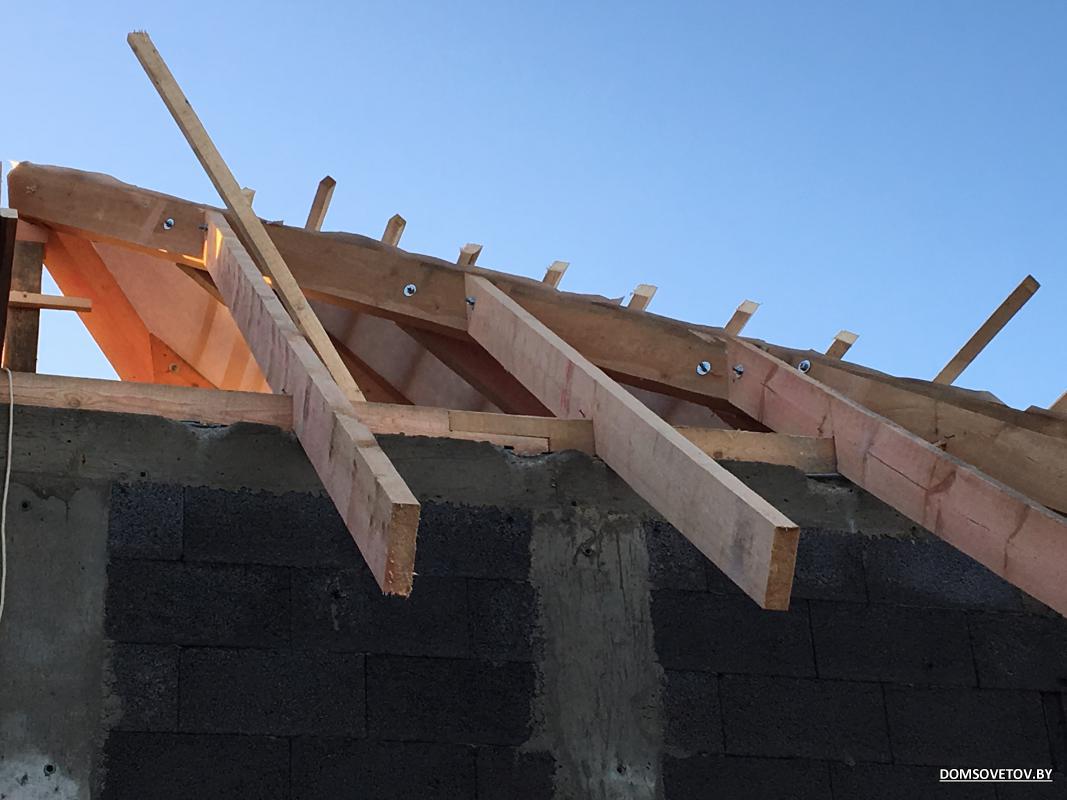

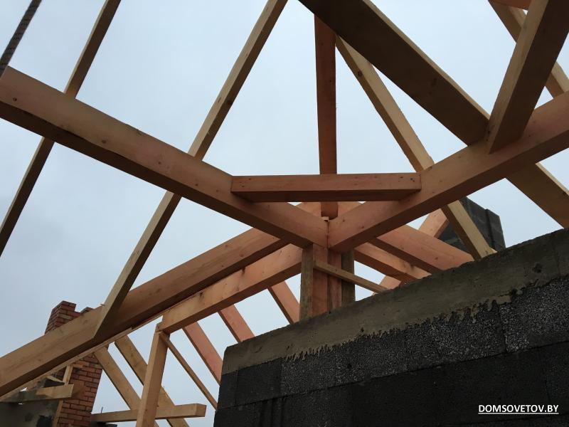

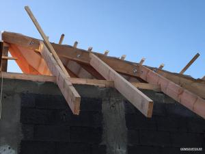

А вот таким способом мои кровельщики скрепляют стропила, говорят что это надежнее всего.
