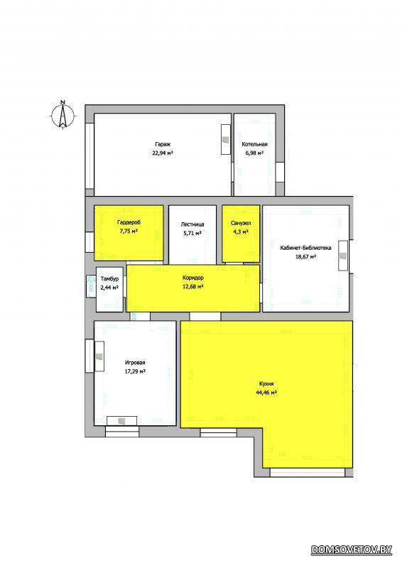

Снова начинаю думать о доме. И вот захотелось мне камина. Но! Фундамент я под него не предусматривал, да и воздуховод, видимо, придется как-то оборудовать и изменять.
Насколько критично под камином укрепленный фундамент?
Камин планирую ставить в угол комнаты, но не определился еще с размером. Скорей всего - шириной 70 см, с двумя стеклами.

А труба под камин есть? Какая? Диаметр?
Неплохо и план этажа чтоб видеть расположение.
Отсутствие фундамента может быть не критично если легкий. Но могут быть иные засады.

Саш, я бы на твоем месте по поводу фундамента бы не парился... если конечно ты не планируешь там строить какую-то конструкцию из кирпича, шамота и пр... грубо говоря, если по стилю - это как на современных картинках - топка зашитая в гипсокартон - то сама топка весит совсем немного (надо посмотреть в инете, но что то мне подсказывает что не более 200-300кг). а для плиты или нормальной стяжки это вполне норм вес.
основной вопрос, это о чем писал @purler - что с дымоходом? там понадобится скорее всего 200я труба, которую надо будет на крышу за конек выводить... если техническая возможность есть - то можно заниматься. я бы с этого начал...

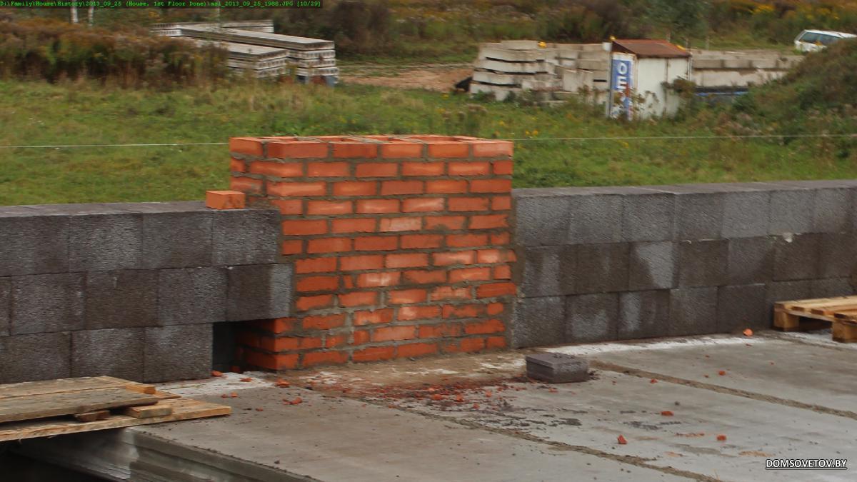

План - ниже. Камин планирую в левом верхнем углу Кабинета-Библиотеки.
Размер дырки, увы, не помню. На картинке изображена труба, где крайняя правая дырка - как раз и есть планируемый дымоход.
