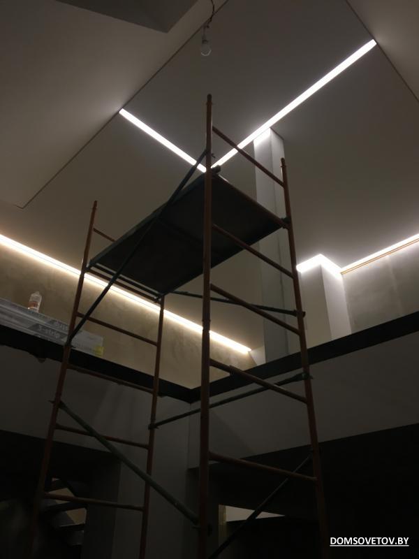

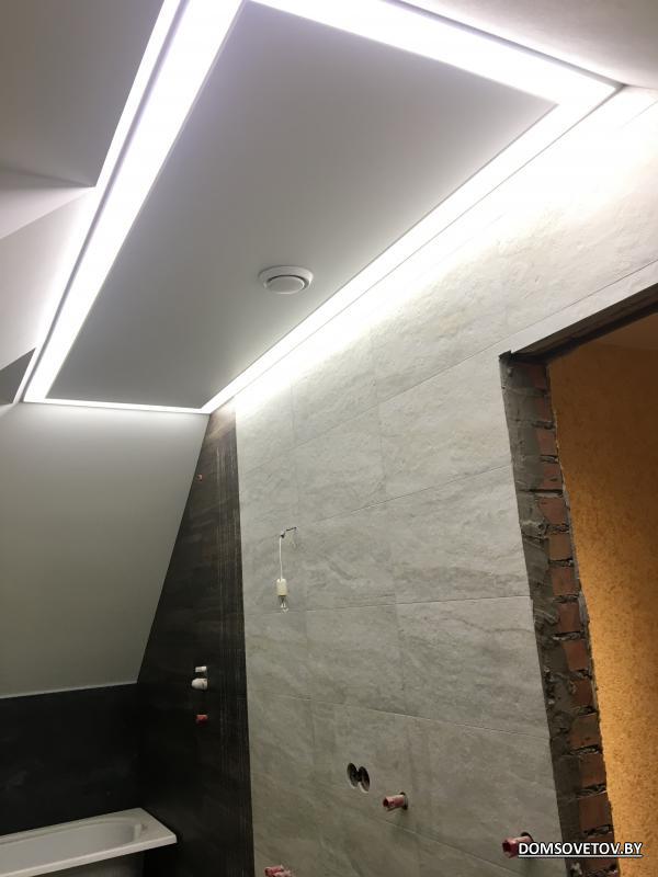

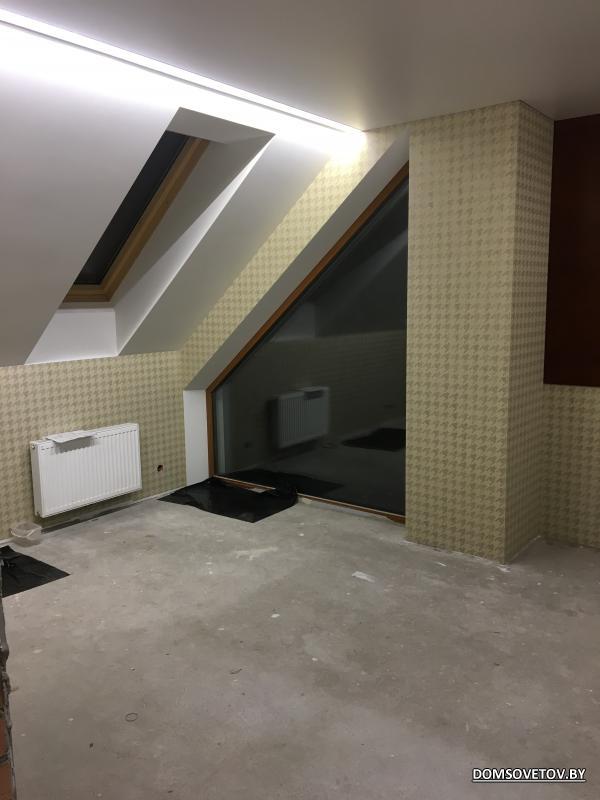

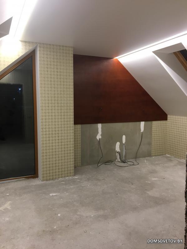

Еще пара новых фоток. Света от парящих линий достаточно, я боялся что будет мало.
В спальне они еще не под пленкой, немного приглушатся, но в этой комнате будет еще и 6 точечных светильников

@Lama, а парящие линии открытые остаются или чем то закрываются?
Brownxc вне форума Ответить с цитированием
Старый 25.02.2019, 00:08   #1997 или 318206
Lama
Аватар для Lama
Регистрация: 05.09.2014
Сообщений: 2,857
Сообщение от Brownxc Посмотреть сообщение
Нет, закрываются.
Это так выглядит когда профиль идет вдоль стены. Потом скину как выглядит когда эта линия по центру полотна.

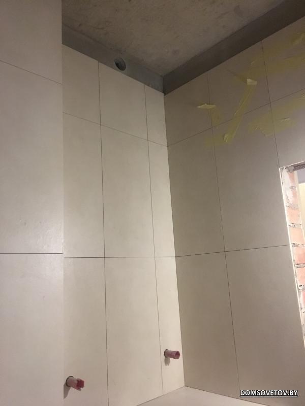

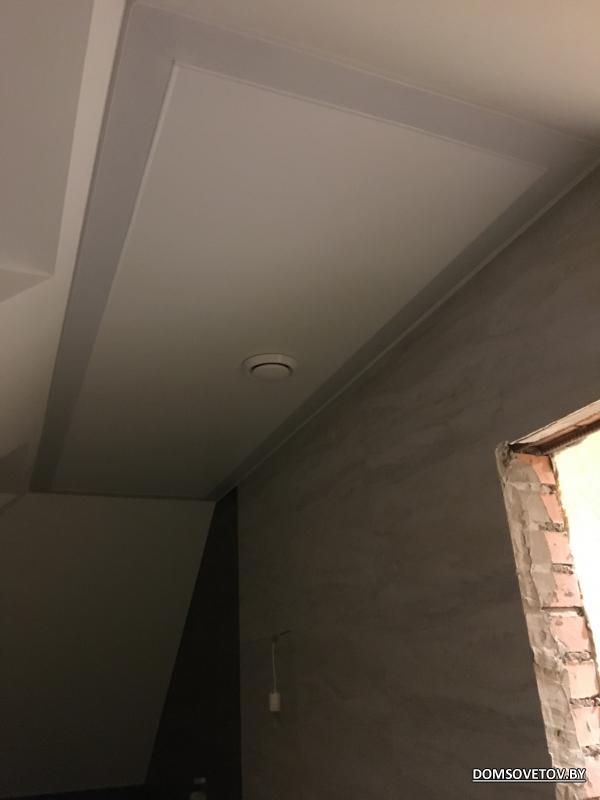

Так получилось что в санузле ан первом этаже, вытяжка расположена прямо над полотенцесушителем. Я вот озадачился: весь теплый воздух будет весело уходить в этот канал. Решил что наверно лучше его немного отвести по потолку.
И вот тут опять вопрос, а как лучше:
Круглой трубой и колено вниз, или плоской трубой и потом переход и патрубок вниз?
Вообще не знаю, а крепятся ли вентиляторы вертикально, наверно должны. Но какая им посадочная глубина нужна?
Короче опять куча вопросов по неопытности
Старый 25.02.2019, 02:10   #1999 или 318209
Сообщений: 6,547
Я бы оставил. Если он будет использоваться по своему прямому назначению, то пусть туда уходит вся испаряющаяся с мокрых тряпок влага. Не думаю, что отодвинув его на метр-два, вы получите какой-то ощутимый эффект, теплый воздух под потолком уйдет в тот же канал, это же не спальня, в которой воздуху, чтобы уйти, нужно пройти под дверью в другое помещение, тут, в любом случае, все рядом. Главное от куда будет затягиваться воздух, т.е., например, если вы сделаете канал около окна или клапана и приоткроете его, то в вентиляцию, кроме уличного воздуха больше ничего не попадёт.
Сейчас, если ваш канал прямой, у него должна быть пассивная тяга, а после переноса он будет работать только с вентилятором.
Старый 25.02.2019, 07:08   #2000 или 318210
Uhon
Регистрация: 13.10.2015
Сообщений: 150
Есть такого плана канальные вентиляторы: https://7745.by/product/055611
А диффузор выведите уже куда нужно.
