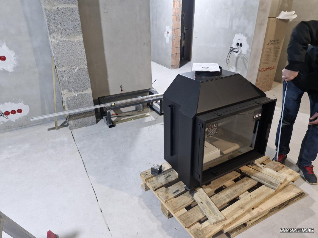

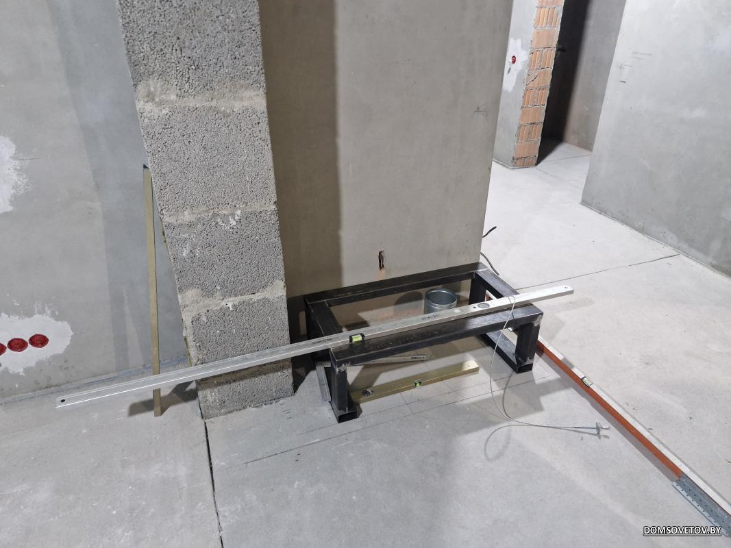

Начинаем монтировать камин.
Эскизы это хорошо, но все равно на месте когда делается разметка то вносятся коррективы. Нюансов хватает: стандартный шибер не подходит из-за расположения подвода воздуха из пола + высоты подставки, от дровницы отказался потому что есть отступы которые надо соблюсти и так далее. Но постепенно все вопросы проясняются и процесс идет.

Продолжаем монтаж камина.

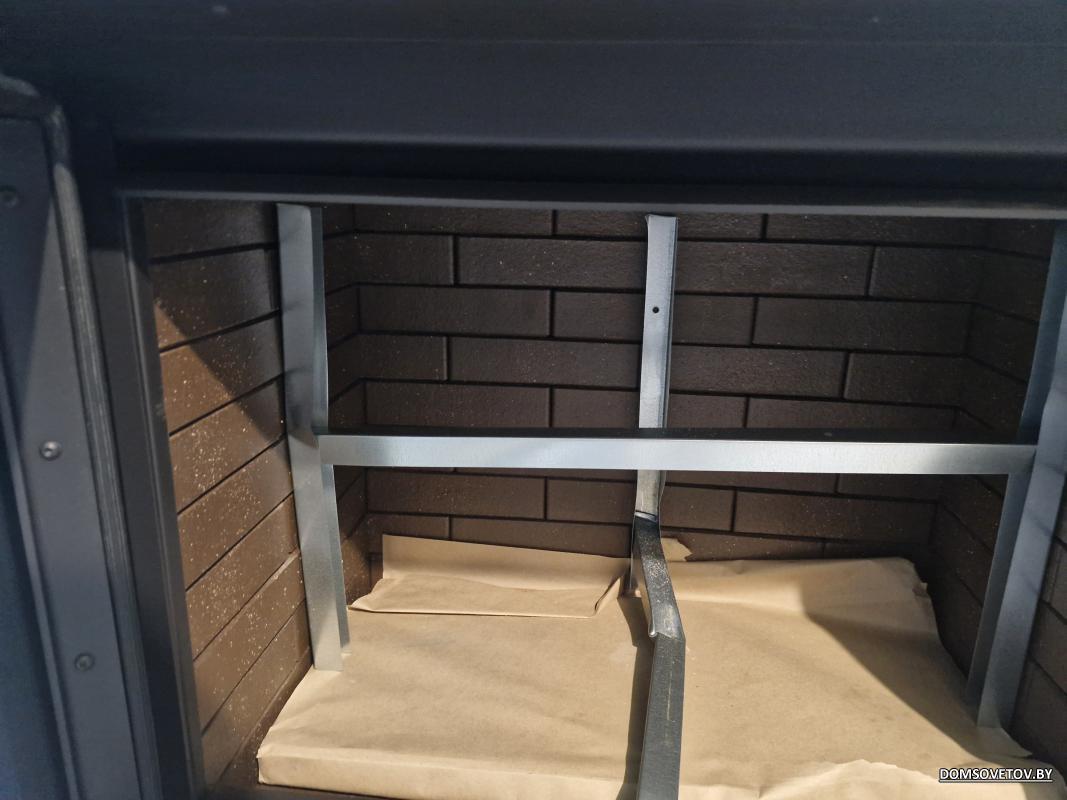

По монтажу камина вынужден сделать паузу. Не понравились решения исполниеля по подключению топки к дымоходу, а именно:
1) - подключение топки к дымоходу планировали делать по дыму. Но как же конденсат который будет в дымоходе и может в том числе пойти в топку и куда ему деваться в этом случае? Ответили что при использовании сухих дров конденсата не будет или будет мало. Так себе аргумент на мой взгляд. Лучше собрать систему которая не боится конденсата и если конденсат будет в дымоходе и попадет в камин то просто накапает на дно камина где это контролируемо;
2) - так как подключение планировали делать по дыму, то в керамику дымохода вставлялись переходники дымохода от камина. Исполнение переходников это металл 2мм от Darko из черного металла + зазоры. И вот получается что реальный диаметр дымохода в месте стыковки с керамикой 15см тогда как размер дымохода на топке 20см. Сам факт того что я подключаю топку с дымоходом 20см в дымоход 18см не есть хорошо, но по факту из-за планируемого метода подключения элементами Darko ситуация была бы еще хуже и было точечное заужение дымохода на 25%
Альтернативное подключение:
1) - по конденсату чтобы не бояться мокрых дров и не заужать диаметр дымохода
2) - нержавейка 1мм вместо черного металла пусть и толщиной 2мм
В номенклатуре Белвент есть все эти переходники. Но все это заказные позиции и изготовление от месяца. Поэтому заказал переходники и пока пауза по монтажу.
Ну и в целом конечно вопросы появились к исполнителю. Мы эти нюансы не обсуждали до монтажа, но как по мне планировались не совсем правильные решения и поэтому пришлось вмешиваться. Пока жду нужные переходники, а там дальше посмотрим.
