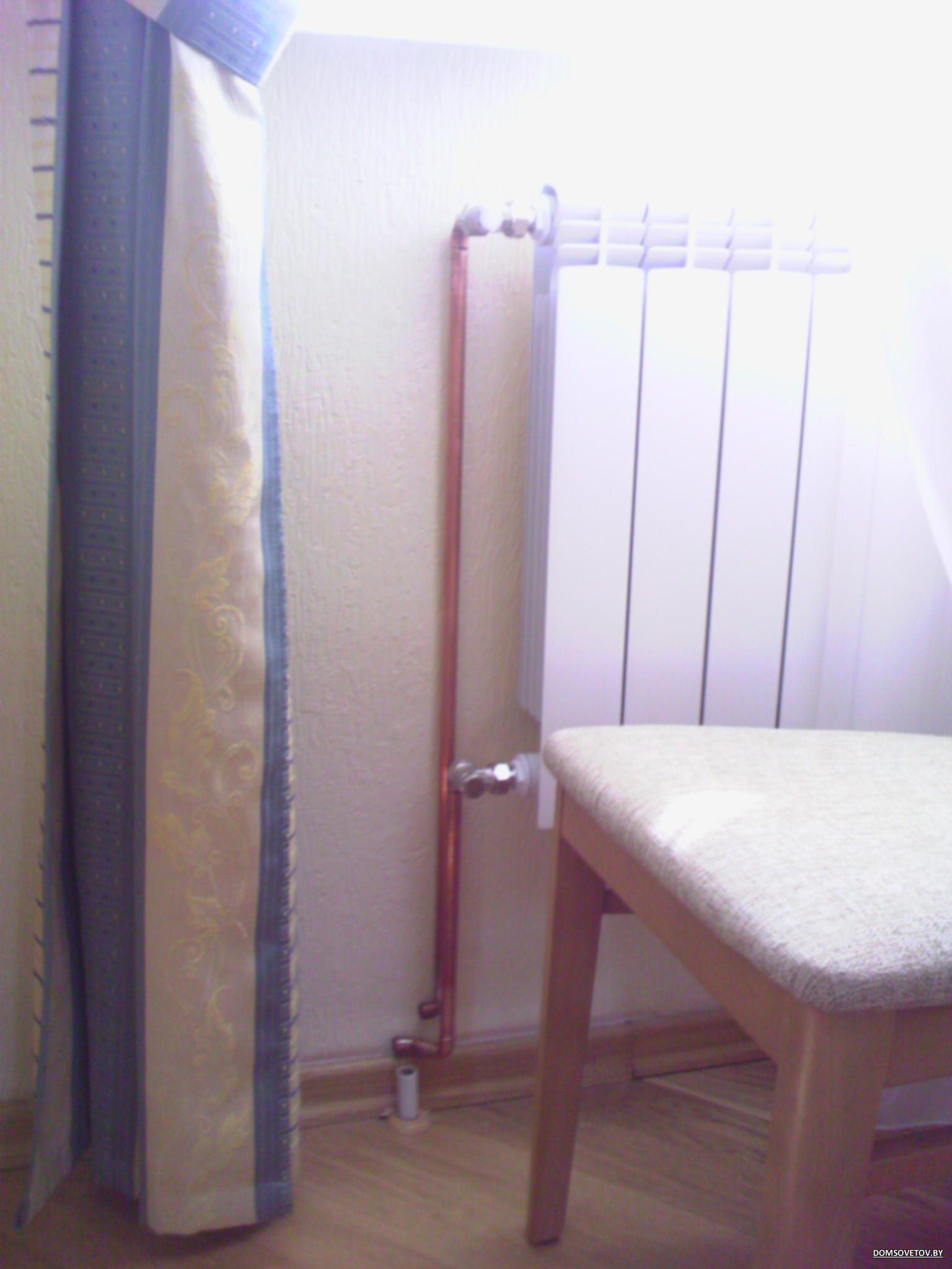

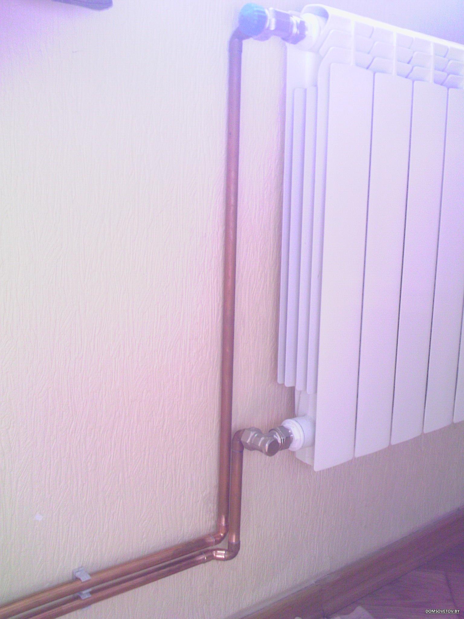

Я применяю П.П. в котельных , на виду. У них дешевле большие диаметры, иногда стояки к коллекторам теплогог пола. Температура там низкая.
Попробуйте пересчитать свой дом на медь.
Это не так дорого как кажется.
На фото переделка системы медью.

о! оригинальная альтернатива ппр! при всем уважении... медь...?
вы хотите смерти моей от голода?
кстати, а это ничего что радиаторы алюминиевые а трубы медные, они ж вроде не дружат?
